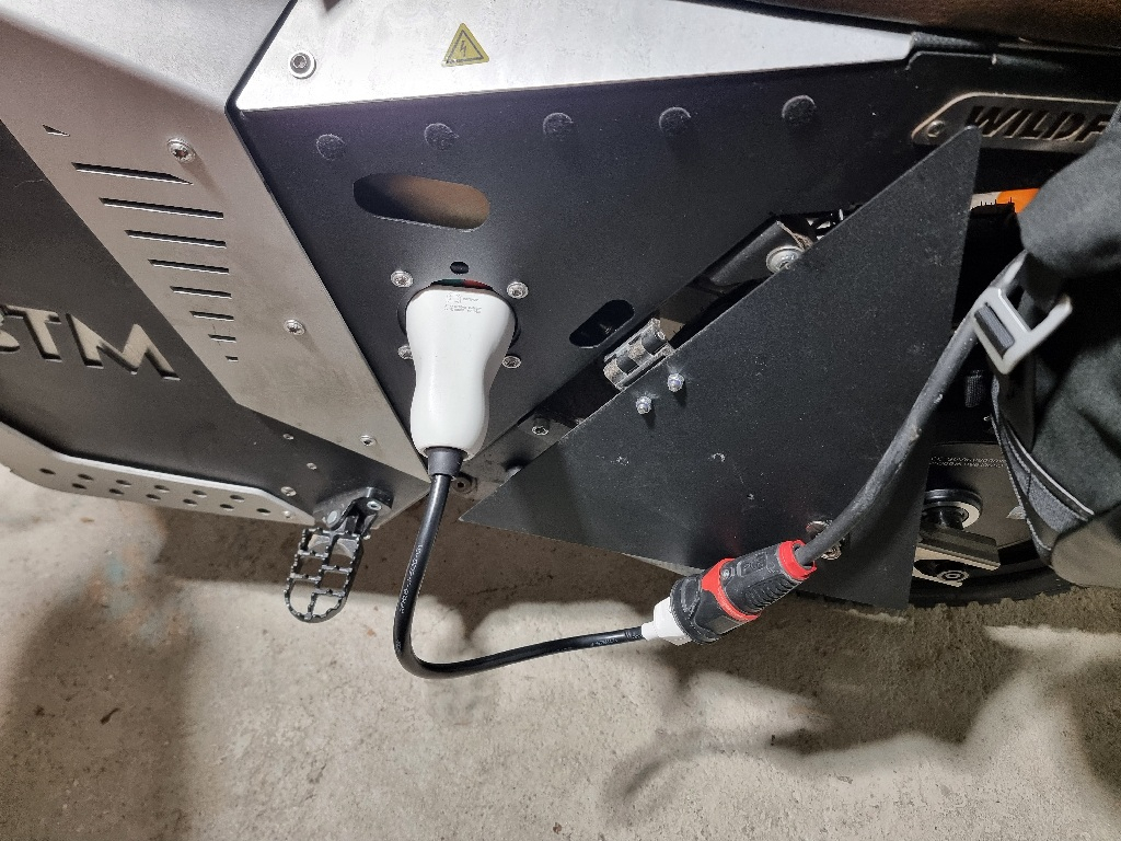

Ich habe übrigens im Internet laange nach einem Adapter "Schukostecker zu Typ2" gesucht.
Und absolut nix gefunden.
Abgesehen von einem Bild in einem BMW-Tourer Forum (Auto)
Darunter hat jmd geschrieben:
"...als nächstes Kommt der Gardena auf Typ 2 Adapter"
Es scheint Niemand an die Funktion zu glauben.
Andersrum, "Typ 2 zu Schuko-Kupplung" gibt es unzählige Angebote.
Steckerbiker`s Typ2-Steckerchen ist angekommen, ich habe einen Schukostecker angebracht, und gewagt, meine Wildfire damit zu befeuern.
Feuer gab es glücklicherweise nicht, aktuell ist das Motorrad am Laden.
Also: Das funktioniert !
Da der BMS Ladestrom von mir auf 2kW gedrosselt wurde, genügt als Zuleitungsquerschnitt theoretisch 1mm2.
Die Ladegeschwindigkeit genügt mir.
Erhältlich sind ausschließlich Verlängerungskabel mit mindestens 1,5mm2.
Dieser Mindestquerschnitt bei Verlängerungskabel ist seit Jahren so festgelegt.
U.a., da: "Es ist nicht sichergestellt, daß schwächere Verlängerungskabel nur für Kleinverbraucher verwendet werden"
Richtig.
Ich werde wahrscheinlich dennoch in Eigenverantwortung ein entspr. gekennzeichnetes 5m - Verlängerungskabel
mit "nur" 3x1mm2 anfertigen, welches nur von mir, und niemals >10A eingesetzt wird.
Das benötigt weniger Stauraum.
Ich schätze (m)einen geplanten oder ungeplanten Not-Nachladebedarf (unterwegs bei Freunden) auf ca. 2 - 3 mal im Jahr ein.
Der Stauraum ist da, das Kabel immer mitzuführen.
Ich bin froh, dass ich den sperrigen Ladeziegel unterwegs nicht mehr benötige.
