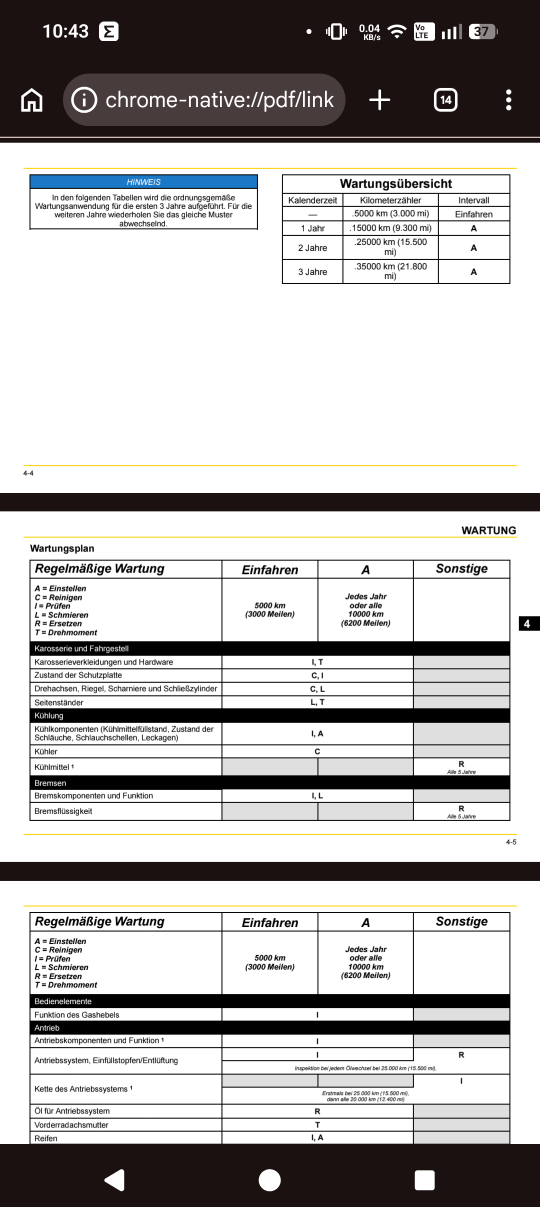

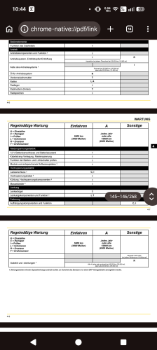

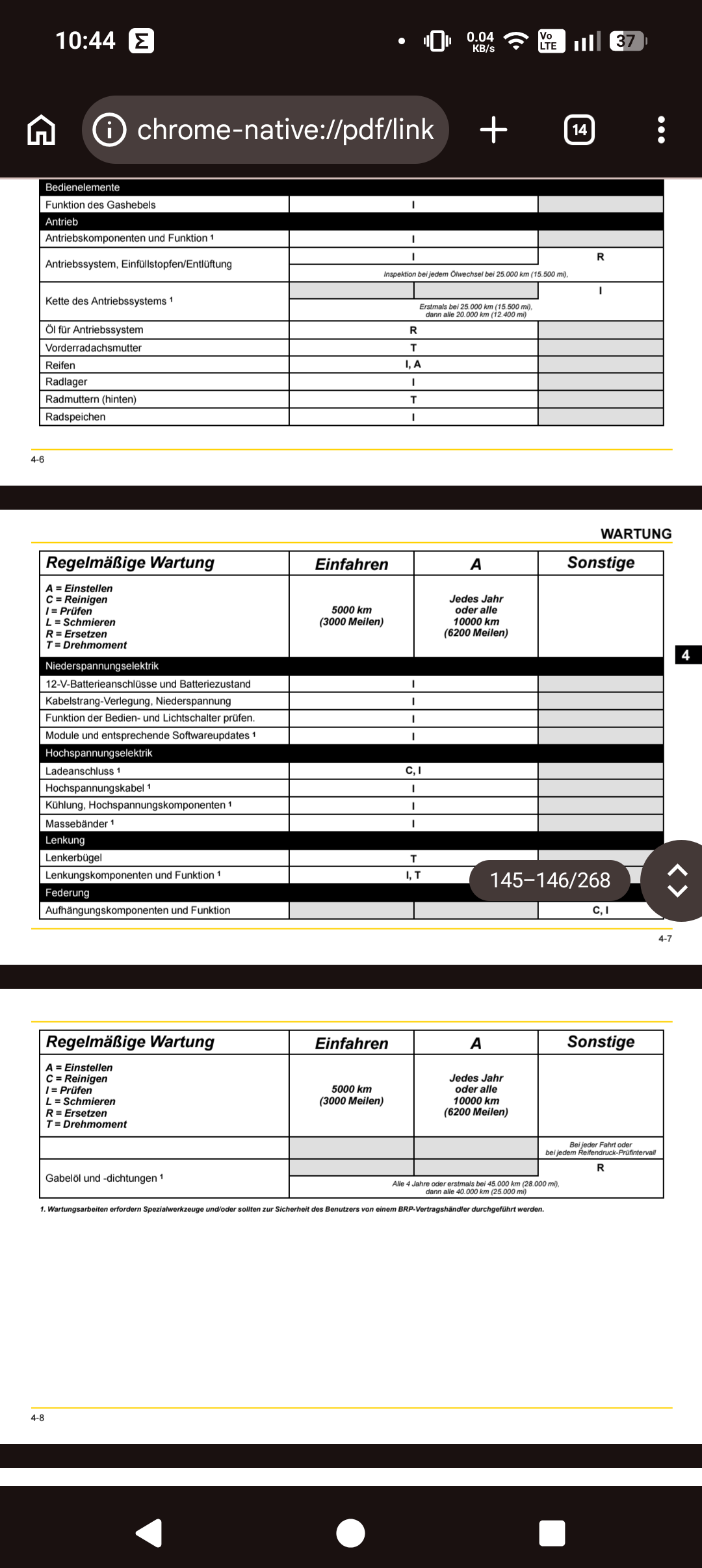

meine Anfrage beim Händler, wo ich meine Pulse erworben habe, ergab, dass die Kosten für den ersten Service ca. 300€ betragen sollen.
Hierzu habe ich mir die Bedienungsanleitung angeschaut und folgende Punkte erledigt werden.... Was haltet ihr vom aufgerufenen Preis?
Meine vorsichtige Schätzung ist, dass es eine Stunde dauert und somit eigentlich ein Bruttopreis von ca. 125€.
Hat jemand schon Erfahrungen hierzu gesammelt?

Erscheint mir ziemlich hochpreisig.
Am Verbrennermoped(Moto Guzzi V85TT) hab ich 260€ gezahlt, zugegeben vor einigen Jahren. Da war Ventilspieleinstellung, Öl+Filter, Luftfilter, etc. pp. dabei
Service am Renault Zoe ist auch nicht so teuer, wenn nicht gerade ein sündhaft teures Verschleißteil getauscht wird
Gibts noch alternative Händler? Kostenvoranschlag machen lassen auf dem das evtl. genauer aufgeschlüsselt wird?
Kann natürlich sein dass das Öl im Endantrieb "vergoldet" ist

Das traurige ist ja, das es nicht gewechselt werden muss. Ich habe noch einen zweiten Händler und warte da noch auf den Preis. Bin mal gespannt!

Steht aber im Wartungsplan?Boe-OF hat geschrieben: Fr 20. Feb 2026, 11:44 Das traurige ist ja, das es nicht gewechselt werden muss. Ich habe noch einen zweiten Händler und warte da noch auf den Preis. Bin mal gespannt!

Alle 25.000km steht da. Ich sag ja, die Wartung der Can Ams ist eigentlich echt geil. Nur scheinbar wollen manche die Kunden ausmelken

Erstmals bei 25.000km

Steht bei der Kette
Öl für Antriebssystem steht mit R(eplace) drin, keine Unterscheidung zwischen Einfahr und normaler Inspektion?

Ja, aber es sind nur die A Punkte bei dem Service zu beachten.
Der Text hat nicht in Sonstiges gepasst, deswegen steht das so blöd drin

Dann check ich den Wartungssplan nicht...
Und ich dachte die Italiener machen unverständliche Dokumentationen
