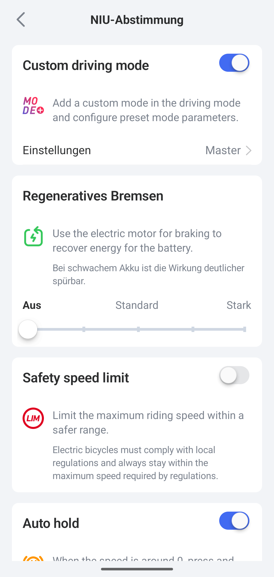

Ich meine natürlich die Rekuperation! Nicht regeneration
Ich kann das in den Einstellungen einstellen wie stark rekuperiert wird oder es ganz ausschalten.

Re: Rekuperatives bremsen verbraucht mehr Akku?!
Siehe Bild...Basti80 hat geschrieben: Fr 27. Feb 2026, 10:39 Es ist mir neu, dass man die Rekuperation bei einem NIU-Roller ausstellen kann.
Danke Info.
da steht auch REGENERATIV , ist nen übersetzungsfehler
egal, für mich pers. rekupiert sowas nicht, das ist mehr ne wirbelbremse, bzw. eine magnetbremse...da wird mit strom gebremst, nicht noch erzeugt
