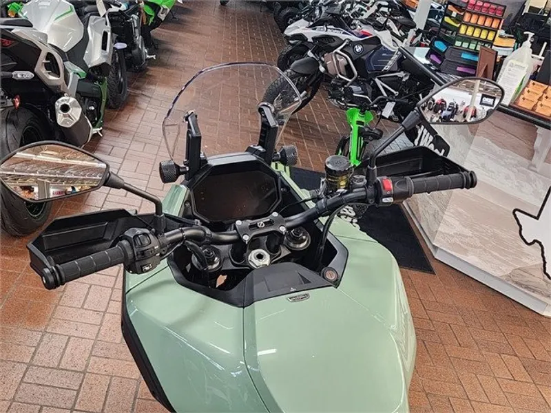

Manche Roller/Mofas/Mopeds haben eine Zentralschraube, die man leicht lockert und dann den Lenker um das Steuerrohr drehen kann - wie es beim Fahrrad gelöste ist mit dem Schaftvorbau oder einem Ahead-System.
Ein Motorrad-Lenker sieht in der Regel so aus: https://www.gs-forum.eu/attachments/173 ... ng.748211/
Möglicherweise hat das Lupo_76 verwechselt?
