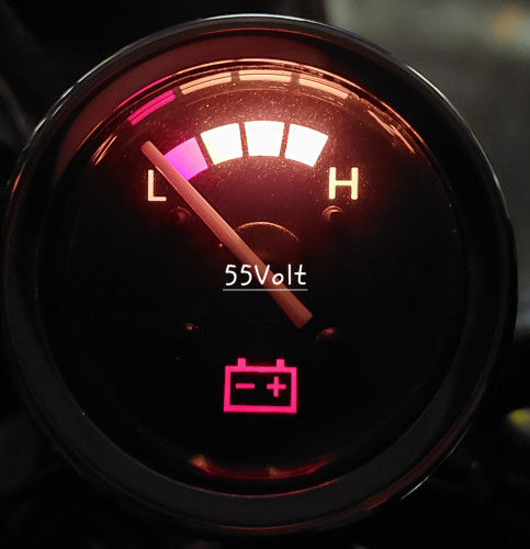

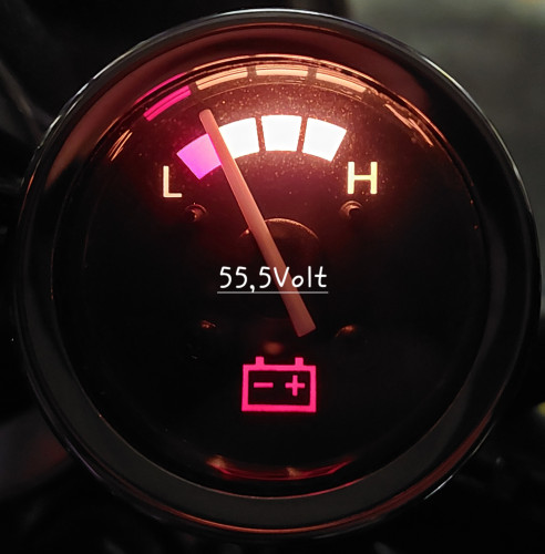

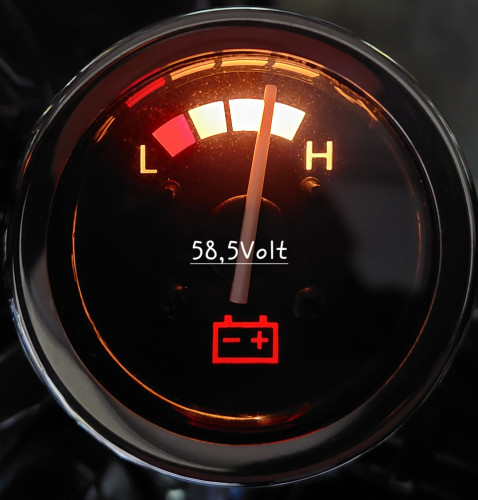

da ist ein fast fertiges Konzept besser für dich. Allerdings habe ich da selber ein Fragezeichen im Kopf was den Inhalt der Blechkiste angeht? 16S oder 17S ??? Das macht einen Unterschied und ich hatte dazu ein ganz anderes Projekt entworfen da ich mit dem Blei-Retro über die Betriebsspannung und deren mögliche Ausnutzung der Kapazität der Lio Zellen oder LFP Zellen ein Kompromisse finden wollte.
Gehen wir mal von einem 16S aus, also 16 Zeller a. 3,7Volt Nominalspannung. Das wären 59,2Volt nominal und die Ladeschlussspannung würde bei 67,2Volt liegen. Gemäß der damaligen verbauten fünf AGM Batterien lag die untere Entladeschlussspannung (10,8Volt je Block) bei 54Volt, also der Bereich der nicht unterschritten werden darf um die Batterien nicht zu schädigen. Einige geben auch einen Wert von nur 10,5Volt an was 52,5Volt entspricht.
Bei einem 16S liegt die Entladeschlussspannung bei 52,8Volt. (3,30Volt je Zelle) Ja, ich weiß, da gibt es Spezies die da mit 3,0Volt rechnen oder gar 2,5. Aber das ist Murks da bei 3,3Volt die Zelle schon sehr schnell unter Last einbricht und man dann auch ganz schnell in die Tiefentladung kommen würde wenn das BMS nicht korrekt eingestellt wäre oder so eingestellt hat, dass man einen defekten Akku über längere Sicht haben möchte. Die Konsequenz daraus ist, dass man aus einem 16S nicht die volle Kapazität bekommen kann, da der Controller möglicherweise zu früh abschaltet. Vorausgesetzt du bleibst bei dem Original Controller. Bei der Verwendung eines 17S liegt man knapp über der Abschaltung, also das sehe ich als bessere Lösung. Dazu liegt die nominale Betriebsspannung dann bei 62,9Volt. Also was steckt in der Blechkiste drin?

Das Schätzeisen ist zwar ganz nett, aber ich habe ein Coulometer verbaut und lade eh jede Nacht auf.
Warum ist deine Anzeige beleuchtet, bei mir hat nur der Tacho Licht?

Fasemann hat geschrieben: So 19. Apr 2026, 14:51 Das Schätzeisen ist zwar ganz nett, aber ich habe ein Coulometer verbaut und lade eh jede Nacht auf.
Das ist die Luxusausführung. Die haben immer Licht! :lol: Ja, das ist wirklich ein Schätzeisen und das zeigt irgendwas an, aber wenn man weiß was kann man es tatsächlich verwenden. :? Ich glaube auch nicht dass die Anzeige bei allen gleich anzeigt. Voll – Leer und irgendwas dazwischen.
Da die Licht hat, geht die bestimmt super genau! ;)

von Fasemann
Ich hab da mal zuviel Spannung im kleinen Kreis, ich dachte ich hab die kleinen Leuchtmittel gewechselt, wollte das Teil schon seit langem durch Uhr mit Thermometer ersetzten und Digitaler Spannung.
