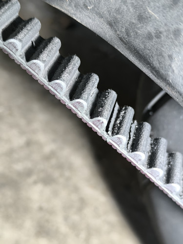

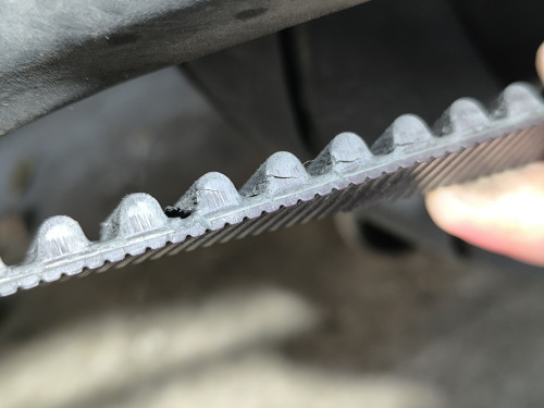

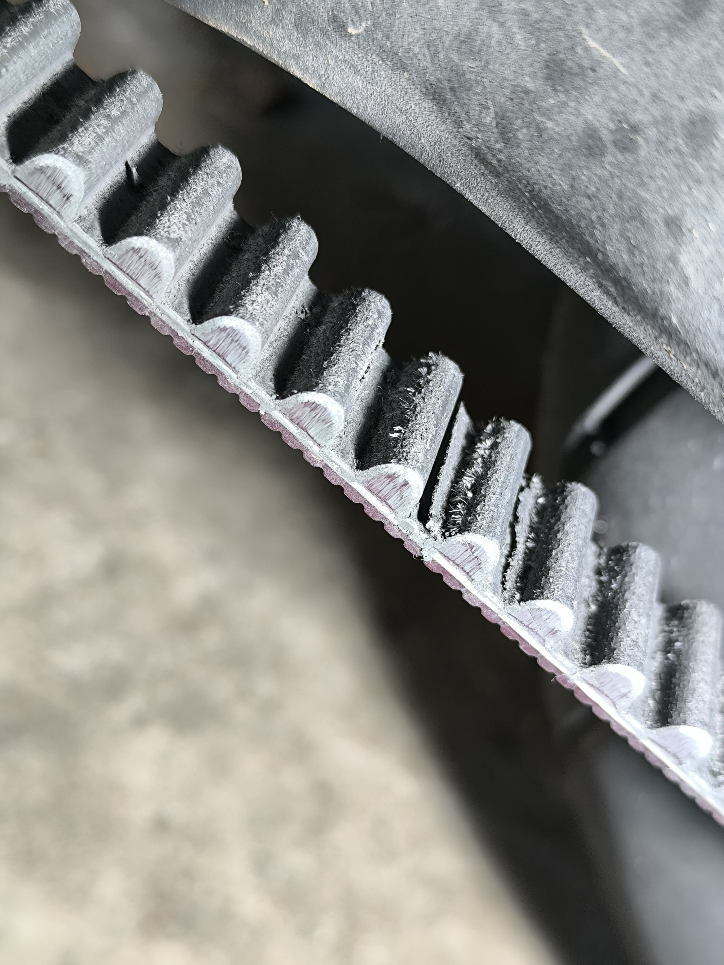

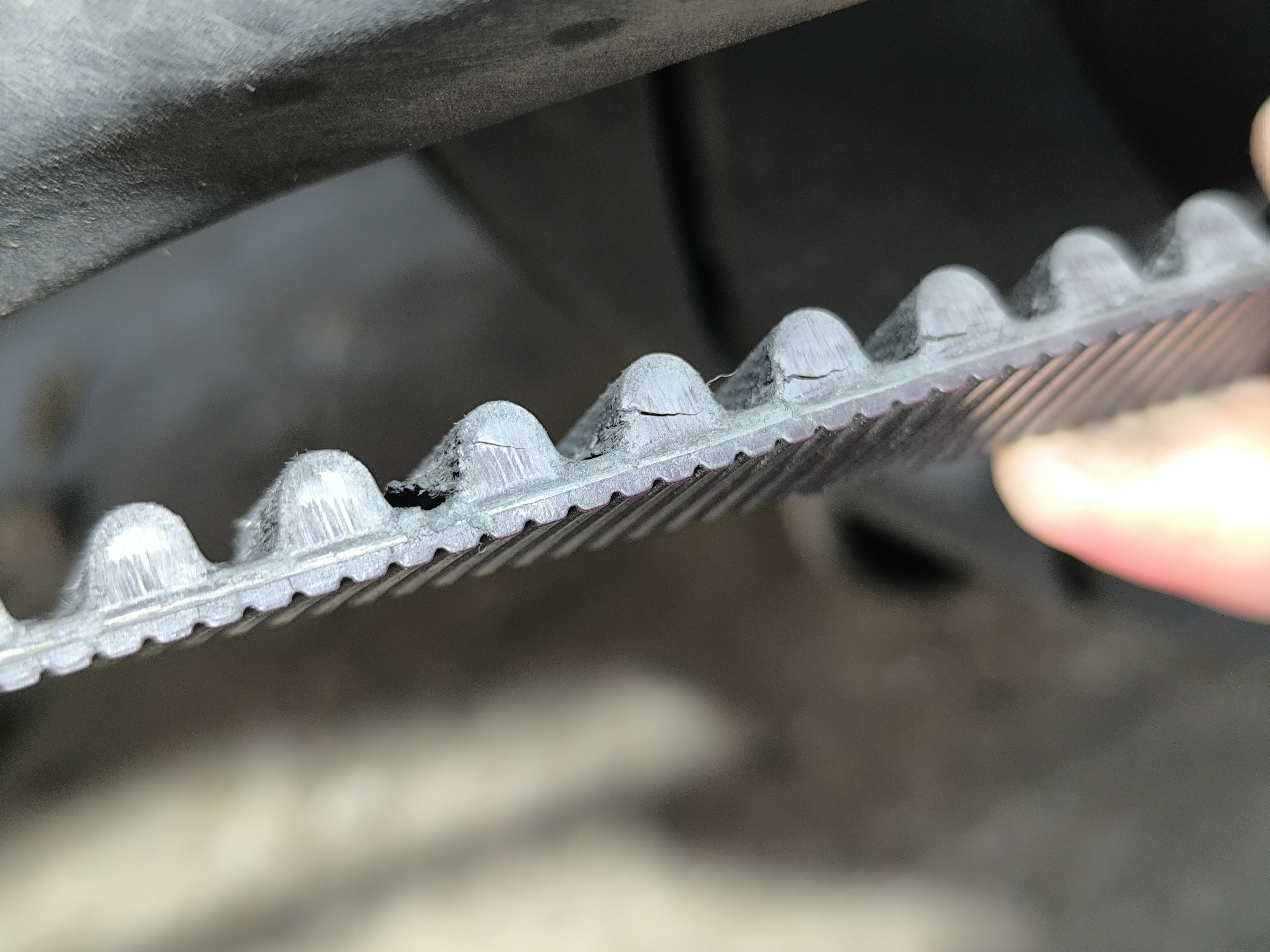

Moin zusammen,
ich war gerade wieder mal mit meiner SR/F durchs Weserbergland Touren, persönlichen Rekord aufgestellt mit 229km ohne Laden und 24% / 64km Restreichweite bei 5.2 - 5,4 kWh/100km Verbrauch. Die Effizienz nimmt echt wahnsinnig mit Temperatur zu!
Naja dort "musste" ich so einen schleichenden Maxi Roller überholen, blöderweise genau beim überholen über ein ordentliches Feld Schlaglöcher gefegt.
Dabei ist mir wohl der Riemen übergesprungen, hat ordentlich gepoltert.
Zähne hat er noch keine Verloren, aber er ist schon etwas in Mitleidenschaft gezogen wurden, man sieht bei einigen Zähnen Risse und in Lauffläche Ablösungen.
Ich denke die Spannung war etwas zu niedrig...
Ich konnte problemfrei die 120km wieder nach Hause fahren nach dem Vorfall, bin allerdings extra im ECO Modus und sehr behutsam nach Hausen.
Nun die Frage an all euch die schon ein paar mehr Riemen durch haben, meint ihr ich kann damit noch ein paar hundert km fahren?
Ich hab schon von Leuten gelesen die erst warten bis ein paar Zähne fehlen, aber sobald die abfliegen gibt's vermutlich Recht schnell eine Kettenreaktion, dann ist er blank oder reißt.
Ich wollte eigentlich morgen zu meinen Eltern mit der Zero (~160km).
Ich würde ihn noch etwas spannen (65kg) und dann vorsichtig anfahren ect...
Nächste Woche hab ich eh den 13.000km Inspektionstermin und lasse mir dann einen neuen Riemen gehen (aua sind die teuer...)
Wäre cool wenn ihr mal eure Erfahrungen speziell mit euren Zero Riemen schildern könntet, das es generell keine gute Idee ist damit weiter Rum zu fahren ist mir bewusst.

Da mit dem Warten bis Zähne weg fliegen, mache ich bei der TCmax so. Aber sobald der erste Zahn weg ist, geht es exponentiell weiter. Wenn 5,6 Zähne in Reihe weg sind, ist es mit dem Fahren vorbei. Der Motor tourt sofort hoch bei Lastfreiheit und killt den nächsten Zahn, wenn die Glatze durch ist. Ich wechsele möglichst sofort, wenn ich bemerke, das der erste Zahn weg ist. Der Wartungsgintervall ist mir bei der TCmax zu kurz - alle 8tkm soll die einen neuen Riemen bekommen, obwohl der drei Mal so lange hält).
Die Zähne bei Deinem Riemen sind ja schon so gut wie weg - und auch gleich mehrere in Reihe. Ich würde die Rekuperation sicherheitshalber abschalten. Nur das aller nötigste Fahren. Und wenn es nicht anders geht möglichst sanft fahren und den Riemen sobald irgend geht, wechseln. Bei einer liegengebliebenen SR/F ist das nach hause schieben sicher noch viel unerfreulicher als bei dem Leichtgewicht TCmax.

Re: Riemen komplett hinüber?
Spannung immer schön mit dem Gates kontrollieren.
Ja hab ich gemacht mit dem Gates Tool.
Allerdings war es beim letzten einstellen noch sehr kalt und bei der Fahrt gestern waren es fast 30 Grad, könnte mir vorstellen das die Wärmeausdehnung gereicht hat die Spannung ausreichend zu senken...
Als ich gestern geschaut hab war ich bei oder unter 50kg, weniger zeigt mein Tool nicht an, hab jetzt wieder auf 65-75kg justiert.
Die 205km insgesamt heute zu und von meinen Eltern hat der Riemen tatsächlich noch ohne Auffälligkeiten gemeistert. Noch sind alle Zähne da.
Update:
Der Riemen hat noch ca. 1000km problemlos weiter gehalten, Zahnverlust gibt's noch keinen, aber ich kann ein paar von den eingerissenen Zähnen schon gut anheben, es fehlt nicht mehr viel
Ich habe den neuen Riemen jetzt da und werde ihn dann wechseln, der alte ist dann Notfallreserve.

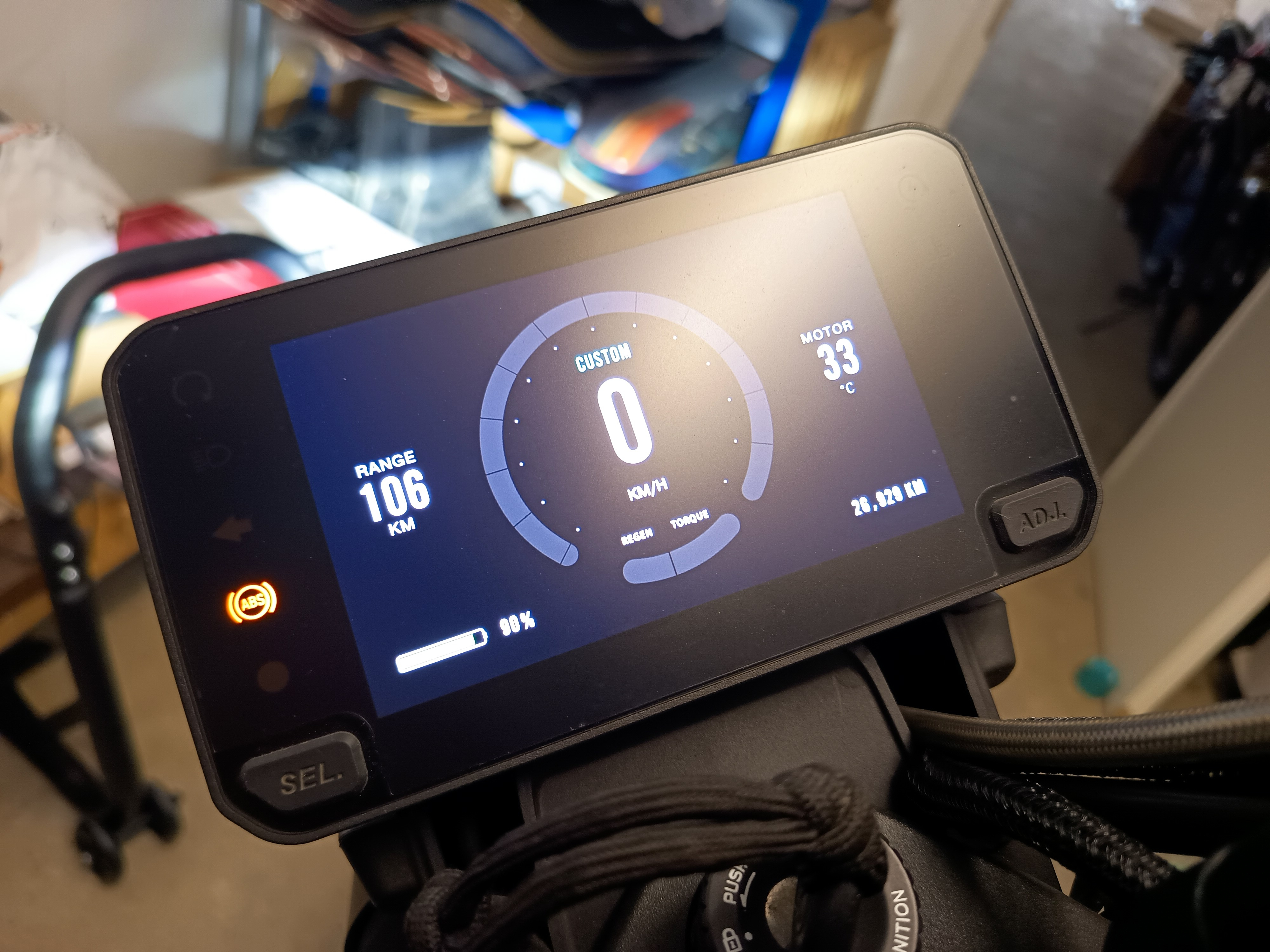

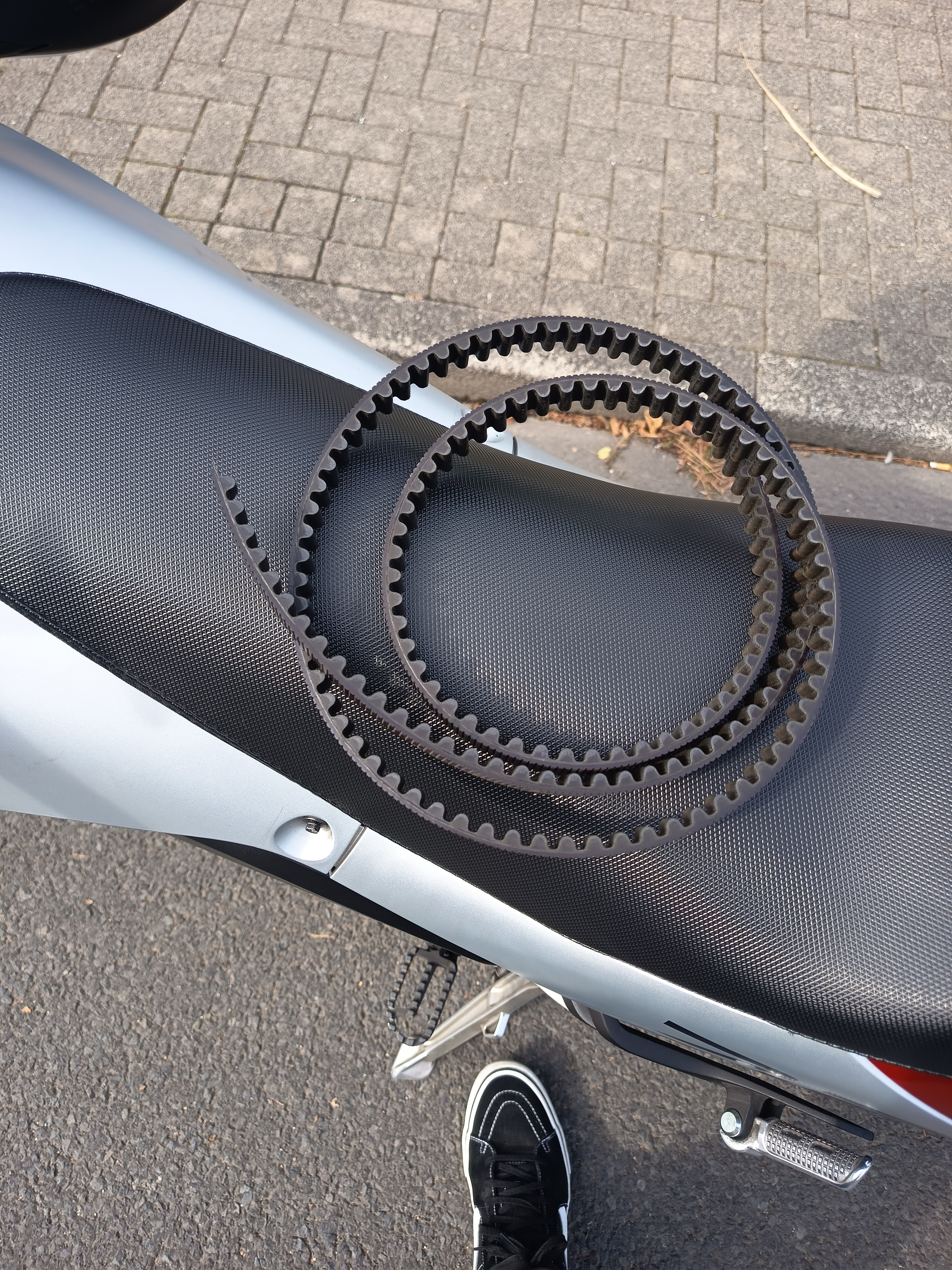

Jo, nach knapp 27.000km hat's den Riemen meiner FXE auch erwischt. Der ist - in der Tat - komplett hinüber.
Außer dass er durch ist, sieht er und auch die Scheibe noch top aus.
Gab's hier nicht Empfehlungen, wo man den am besten (günstig) nachbestellt.
Ich möchte am liebsten wieder den Gates Original Riemen.
Der sieht ja wirklich noch wie neu aus. Mit Tesafilm kleben und wieder drauf
Einen nicht Originalen zu finden ist scheinbar nicht leicht bis unmöglich. Ich habe auch schon für die DSRX gesucht und nichts gefunden. Und wenn ich das richtig in Erinnerung habe, hat MERoller für die S auch keinen gefunden.
Daher bleibt nur der teure Gates Riemen.
Der sieht noch unfassbar gut aus, niegelnagel NEU
Scheinbar NULL Korrosion auf dem hinteren Riemenrad
Aber hier sieht man GANZ klar die Schwachstelle dieses viel zu schmalen Riemens: die völlig überforderten, oberspröden Carbonfasern
Und wie der Vorredner schon schrieb, das ist ein proprietärer Riemen für Zero, heutzutage über 220€ teuer
Dann werde ich wohl in den sauren Apfel beißen müssen.MEroller hat geschrieben: Sa 12. Sep 2026, 17:40 Der sieht noch unfassbar gut aus, niegelnagel NEUScheinbar NULL Korrosion auf dem hinteren Riemenrad
Aber hier sieht man GANZ klar die Schwachstelle dieses viel zu schmalen Riemens: die völlig überforderten, oberspröden Carbonfasern![]()
Und wie der Vorredner schon schrieb, das ist ein proprietärer Riemen für Zero, heutzutage über 220€ teuer![]()
Ich ruf am Montag hier den nächsten Händler an und frag mal nach dem Preis.
Ich bin nur unfassbar froh, dass ich gerade nur ein paar Prozent verfahren hatte, als der gerissen ist und mir das nicht im Bergischen Land irgendwo in ner Kurve ohne Standstreifen passiert ist.
... Abgebogen und hart aus der Kurve beschleunigt ... plötzlich dreht der Motor hoch und sofort vom Kabel gegangen, keine Reku gespürt, gebremst, rechts ran und 50m hinter mir lag er. Knappe Stunde Moped schieben wird keinesfalls ne neue Lieblingsbeschäftigung.
Ich wechsel den definitv selbst.
Ich bin mit den 35kg Spannung und gelegentlichem Abwischen mit nem Silikonlappen immerhin 27k km gut damit gefahren. Ich hab immer penibelst auf perfekten Lauf, Ausrichtung und die Spannung (Crickit) geachtet.
Auch die Riemenscheibe hat lediglich die Zähne blank und kaum ertastbaren Grat zur noch schwarzen Seite der Zähne.
Ja, schon ärgerlich und man denkt sich 2xx€ für so'n bisschen Gummi mit n paar Fasern drinnen ist schon übel. Allerdings ein Klacks, wenn ich sehe, wie so die Wartungskosten bei der Duke von meinem Sohn sind.
Verschleiß bei meiner FXE bisher: 3. Satz Reifen (noch gut), Bremsbeläge vorne 1x neu, Bremsflüssigkeit 1x neu (muss jetzt bald wieder) und nun der Riemen.
