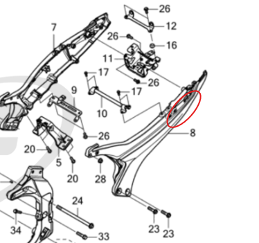

Ich sehe hier eine ausreichende Anzahl an stabilen Anschraubpunkten für eine Gepäckträger-Befestigung:

Das was du umkreist hast ist das was ich oben fotografiert habe ;)
