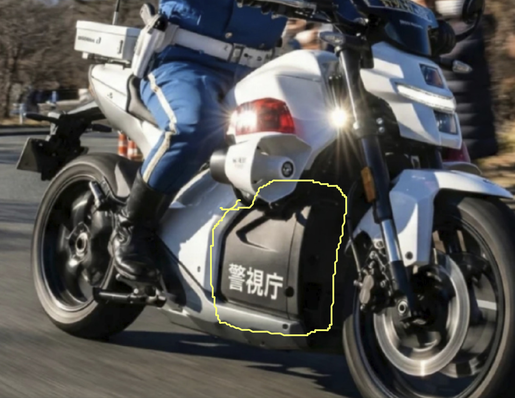

Einen kleine Seiten koffer hier vorne links rechts (bilde mir ein, bei den Polizeimotorrädern sei da was rangebaut) - ggf. muss man wegen Belüftung des AKkus schauen. Entweder als Taschen oder so Plastik hartschalfenkoffer in passender form (müsste custom gebaut werden). Frage woher bekommen oder wie anfertigen lassen in schön., und wie befestigen.

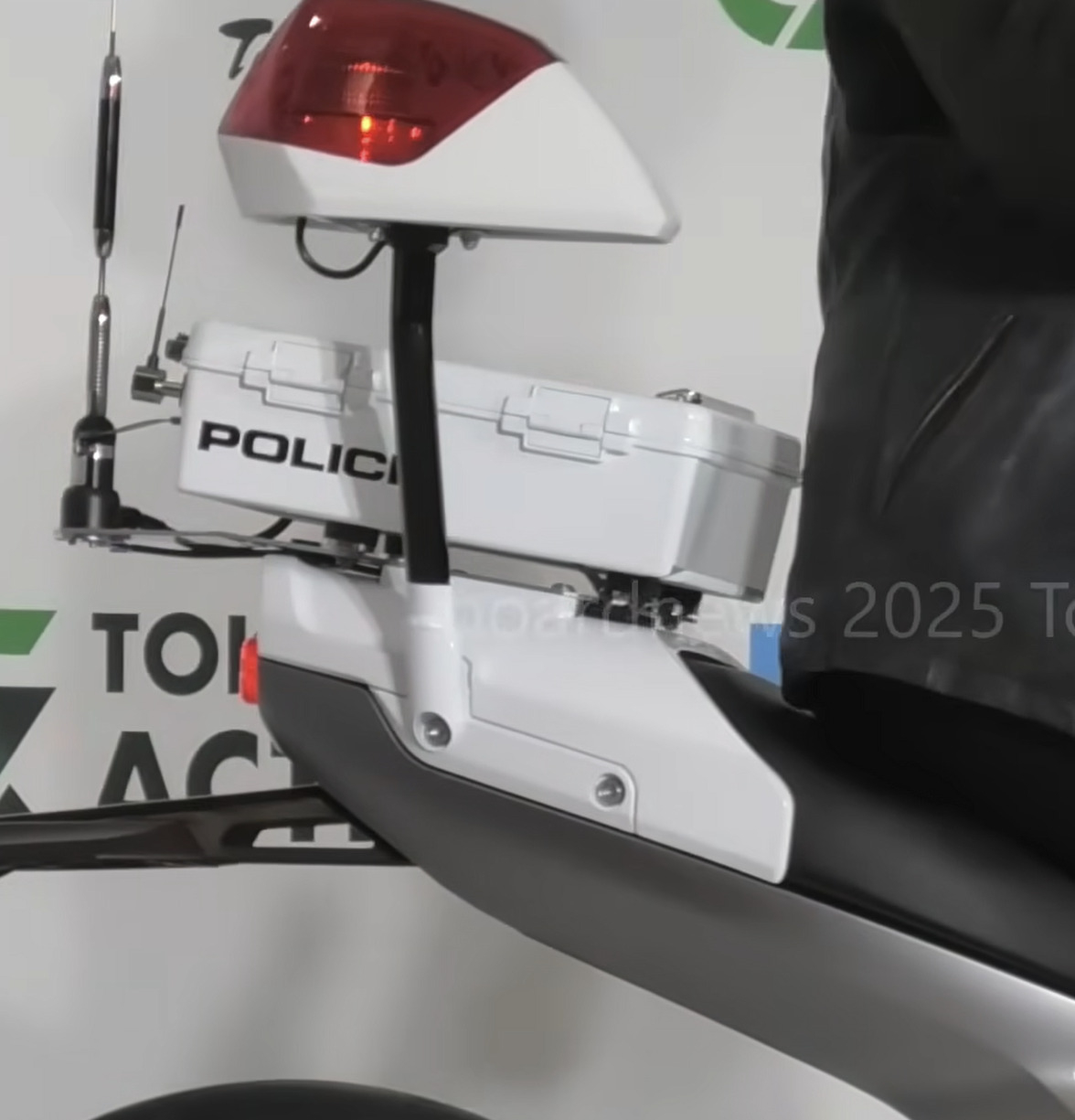

zweitens: Ein Topcase oder sowas, siehe auch Polizeimotorrad (nicht mein Favorit, aber eine Option

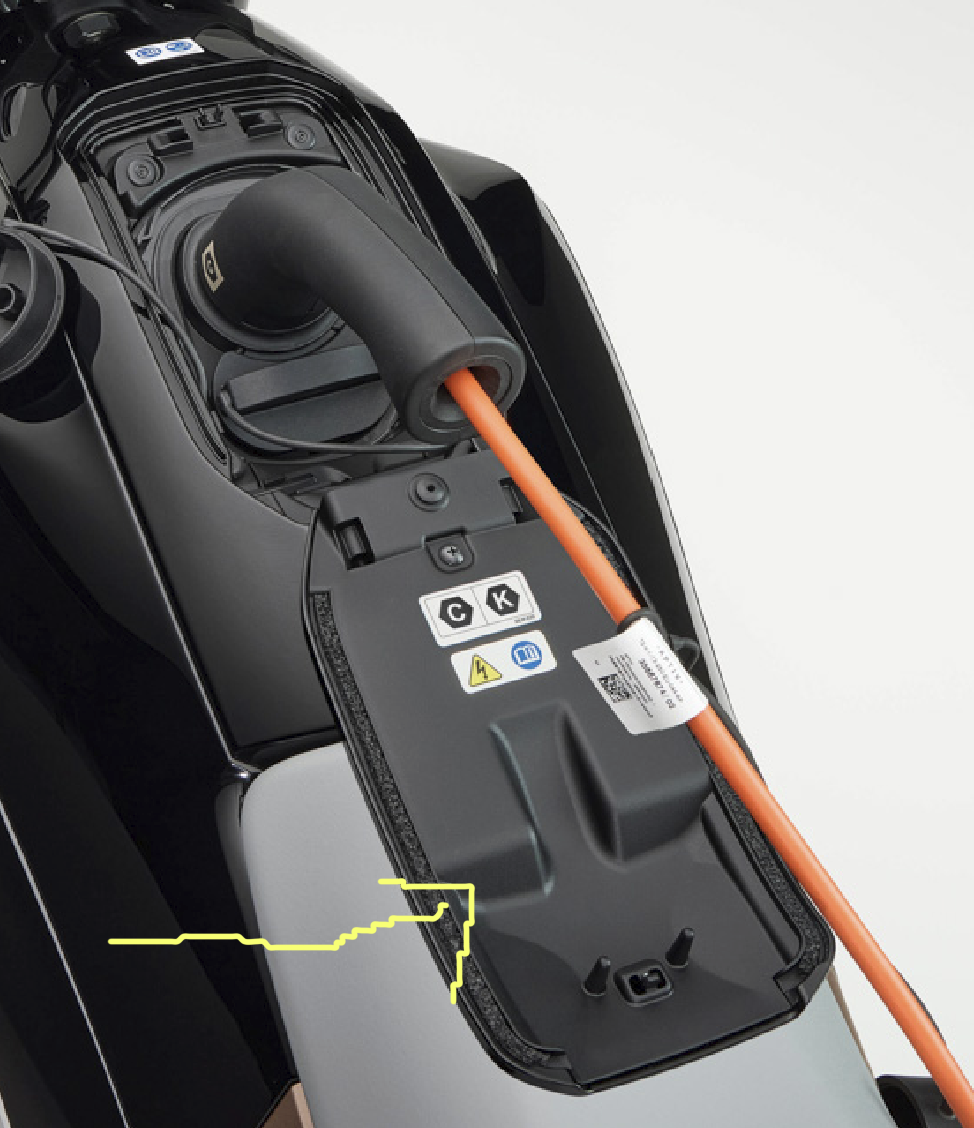

"Microgepäck" - von Garagenöffner bis Ladestationskarten, ggf. Handy. Könnte man den Plastikdeckel des Ladekabels irgendwie in 3D Druck etwas variieren und customizen? ein klein wenig Stauraum schaffen?
Alles nicht realisiert oder verfügbar, aber vielleicht ja irgenwann oder jemand hat da Ressourcen das umzusetzen.

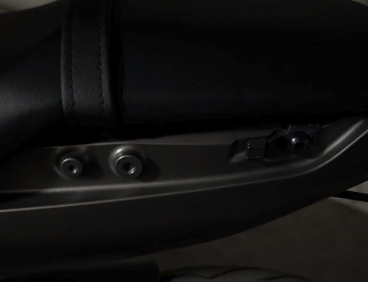

Es müsste relativ einfach möglcih sein, das Lösungen zu bauen. Hinter den zwei Blenden für den Sitz kommen 2 gut brauchbare Schraublöcher hervor, wo man sicher Seitentaschenhalter oder einen Gepäckträger anbringen könnte. Hoffen wir die im Zubehör bauen sowas. Bei der BT Wildfire sind hier im Forum ja leute selber aktiv geworden, was ähmliches wäre also auch realisierbar, wenn da nix kommt.
SOrry bild bisschen dunkel, in der Garage geht immer das Licht aus. Ich meine eins der linken Bohrlöcher und rechts ist ne schwarze schraube zur Sitzbankhalterung schon drin, sind ca 12-15cm auseinander

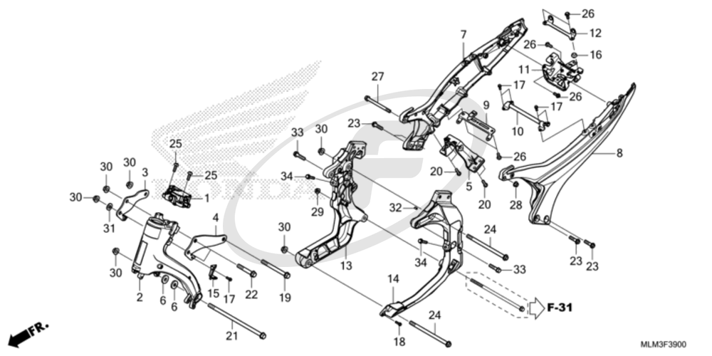

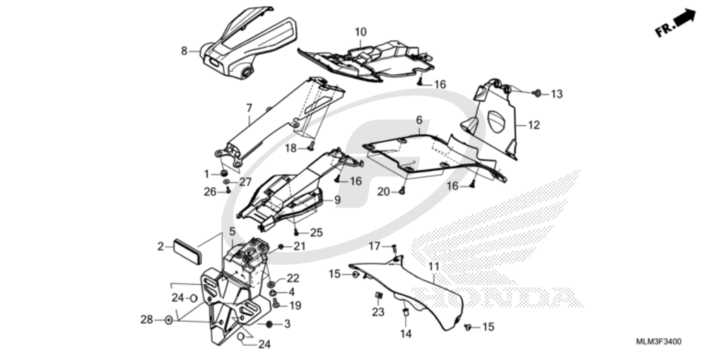

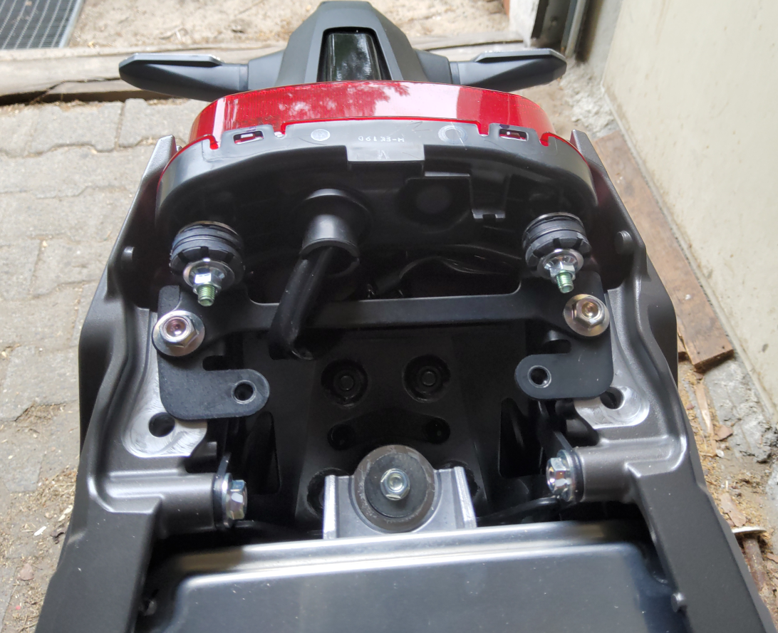

Möglicher Gepäckträgerumbau:
Ich habe mir angesehen, wie die Statik am Heck funktioniert:
Der Gepäckträger könnte sich auch mit Streben an den Sitzbank-Schrauben halten.
Wenn der Gepäckträger auch (kleine) Koffer tragen soll, müsste man ihn vielleicht an den Beifahrer-Fußrasten nach unten abstützen. Da gibt es leider keine schönen Befestigungspunkte.
Optisch gibt es ein paar Probleme zu lösen, wie wird die Rückleuchte verkleidet, wie wird die Öffnung unter der Sitzbank verschlossen usw.
Und: ja, natürlich wird es niemals so schick aussehen wie jetzt...
- Die sichtbaren Teile unterhalb der Sitzbank gehören zum massiven Alu-Rahmen.
- Am hinteren Ende vor der Rückleuchte ist auf der Rahmen-Innenseite ein gebogenes Stahlteil angeschraubt.
- Dieses trägt das hintere Ende des Ladegerätes, die Rückleuchte und (mit vier Schrauben nach unten) das lange schwarze Stahlteil, an dem Blinker und Kennzeichen befestigt sind.

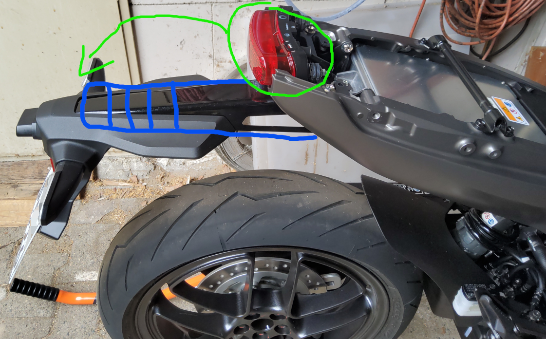

Das Problem wird sein, dass es (wie bei meiner Wuxi) keine Stützpunkte für den Gepäckträger gibt! Man hat hier in Leichtbauweise Kennzeichenhalterung und Blinker, über etwas Kunststoff, hinten angebracht. Ich sehe nur Seitentaschen oder Seitenboxen hinten links und rechts....

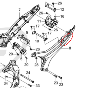

Re: Honda WN7 Gepäcklösungen
Ich sehe hier eine ausreichende Anzahl an stabilen Anschraubpunkten für eine Gepäckträger-Befestigung:
tsztsz
Das was du umkreist hast ist das was ich oben fotografiert habe
