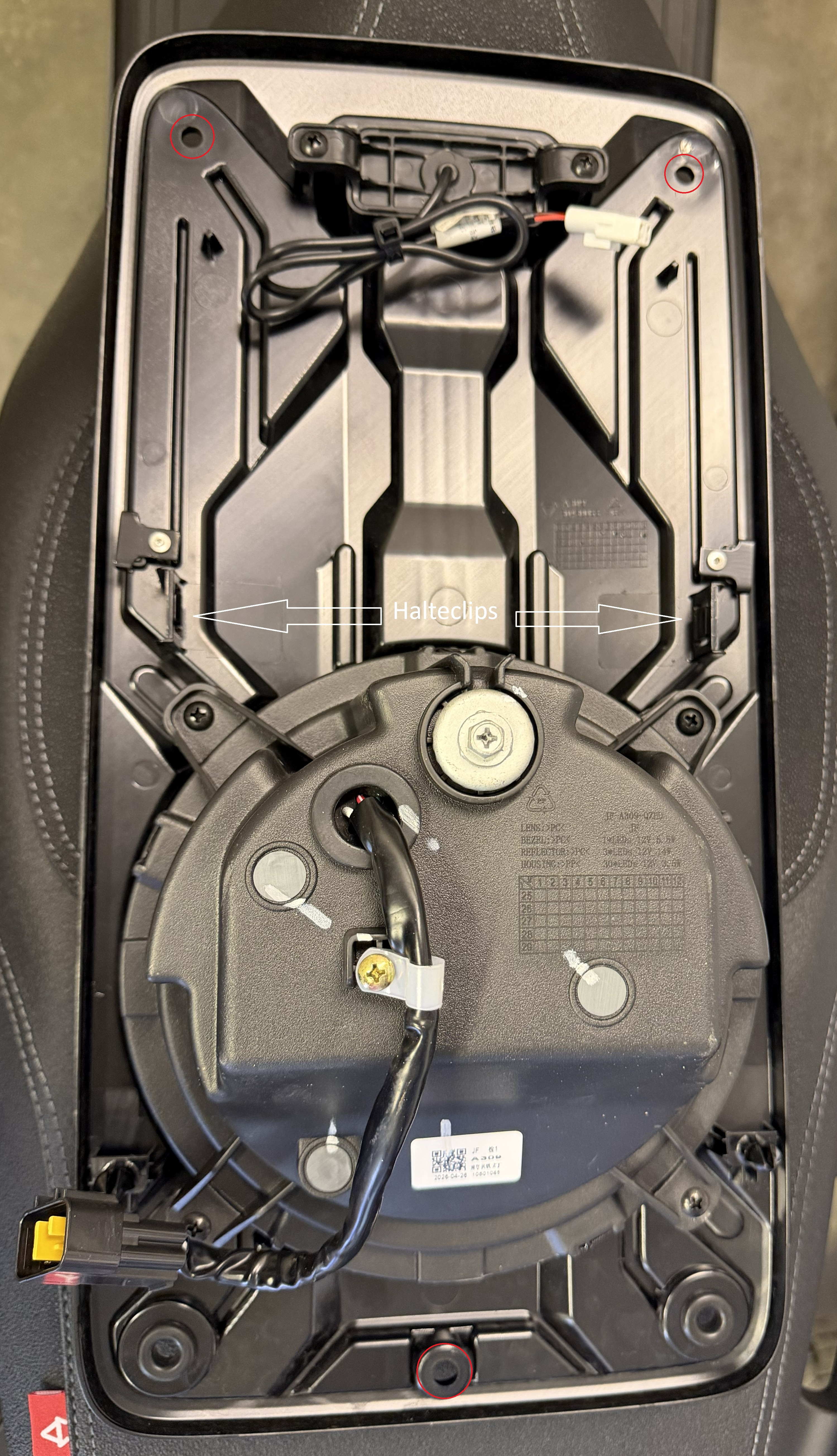

Ich hatte nach einer Anleitung gesucht, um den NQiX 150, 300, 500 MY 2026 wieder zu beleuchten. Nichts zu gefunden. Also hier - von mir ;)
Werkzeuge: Innensechskantschlüssel klein, Seitenschneider, Kabelbinder.
Zeitaufwand: ca. 5 bis 15 Minuten

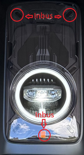

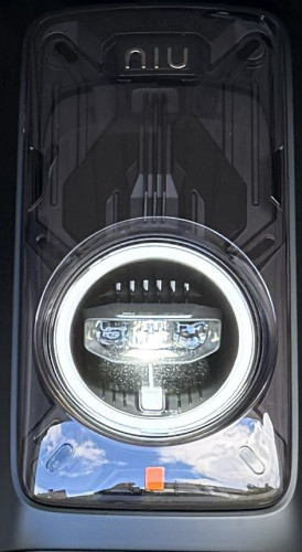

Hier das unbeleuchtete LOGO
Die Abdeckung entfernen. Unten gesteckt, oben mittels magnetischer Haltekraft befestigt.
Dann die 3 Innensechskantschrauben (rote Kreise) entfernen.

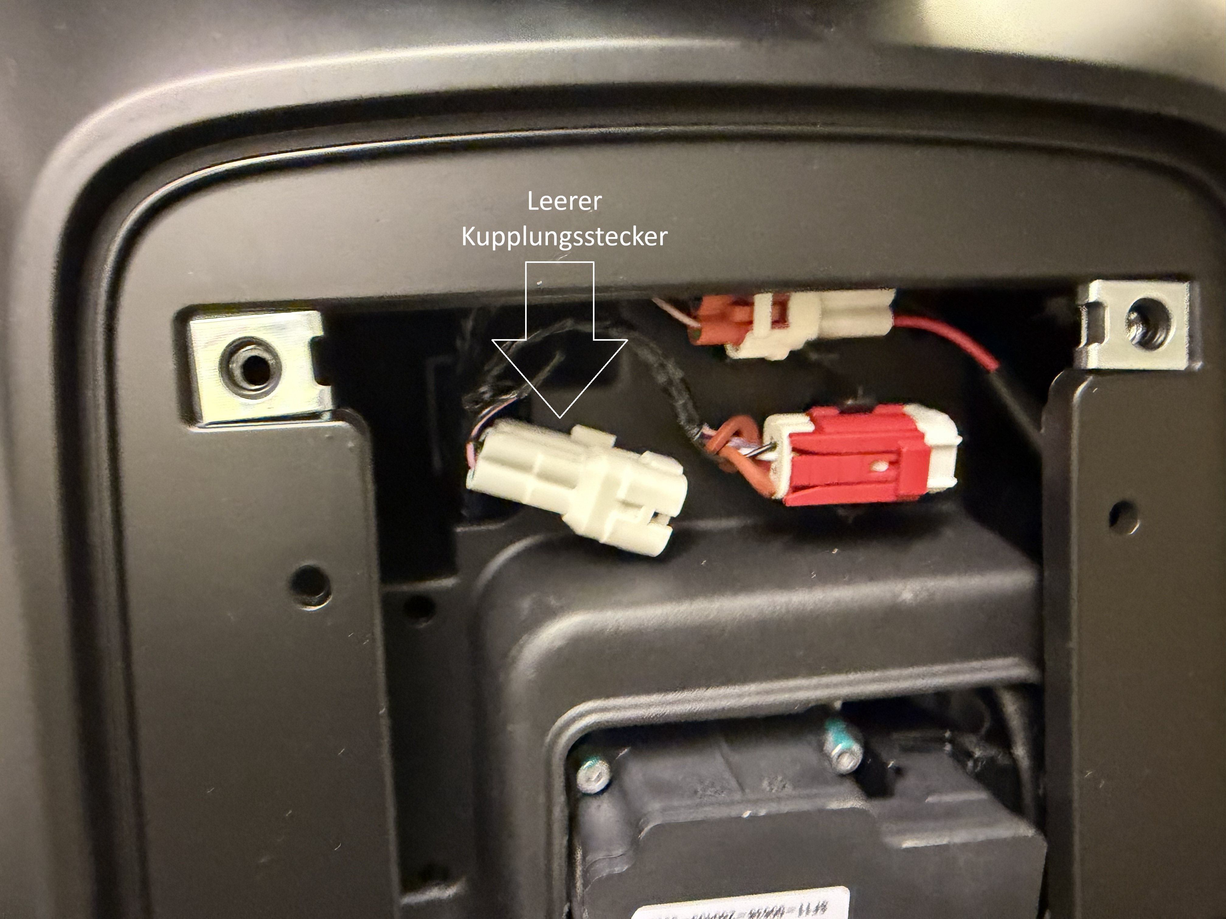

Hier sieht man mitig die Halte-Clips. Die komplette Einheit oben etwas "anlupfen" dann mit sanfter Gewalt rechts links abwechselnd zu sich hinziehen und klack - ist die komplette Einheit draußen.
Hier ist die Stecker-Kupplung zu sehen -

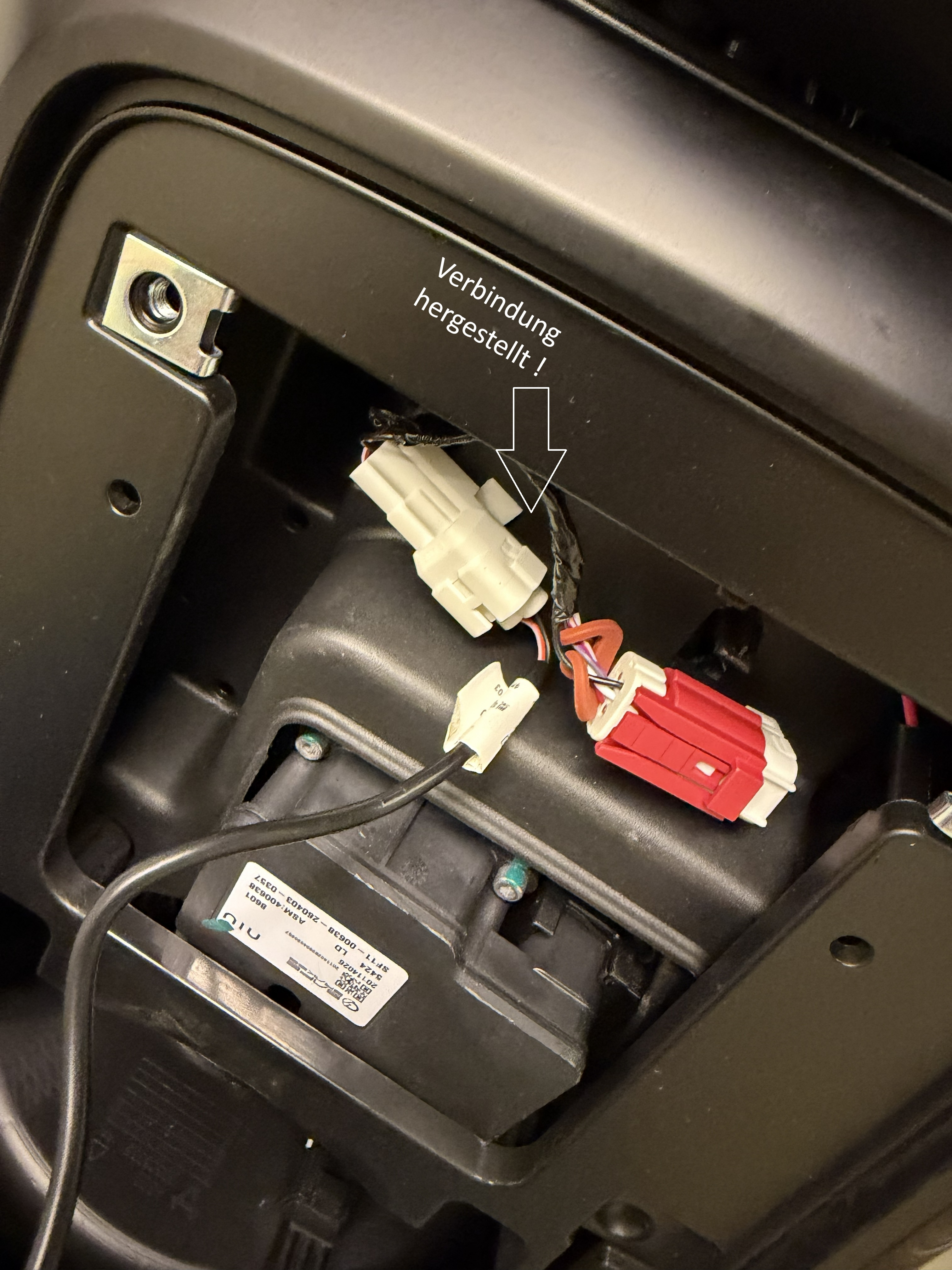

da kommt der Stecker des NIU LOGO rein.

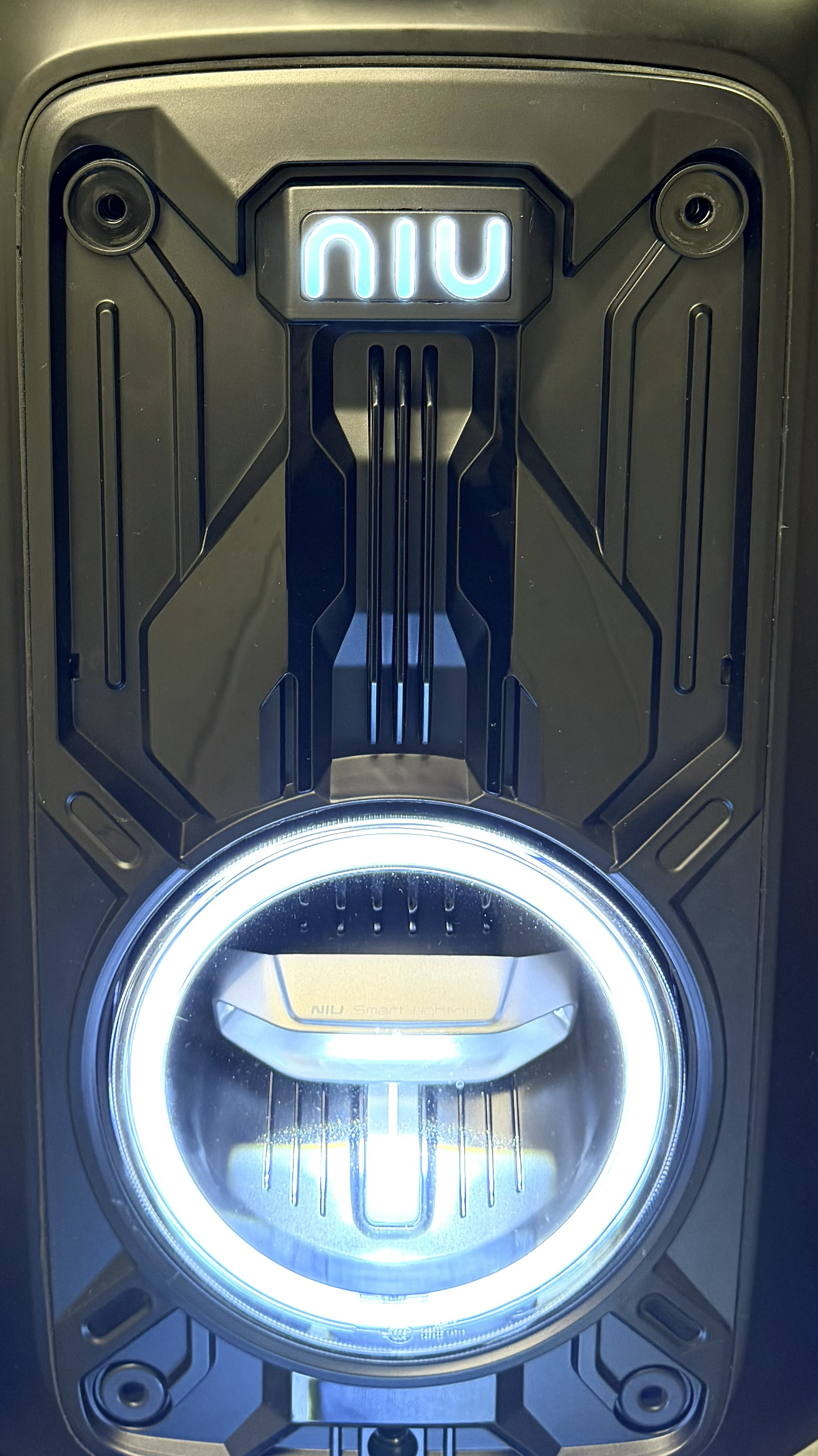

Alles wieder zusammenbauen und dann sieht es so aus...

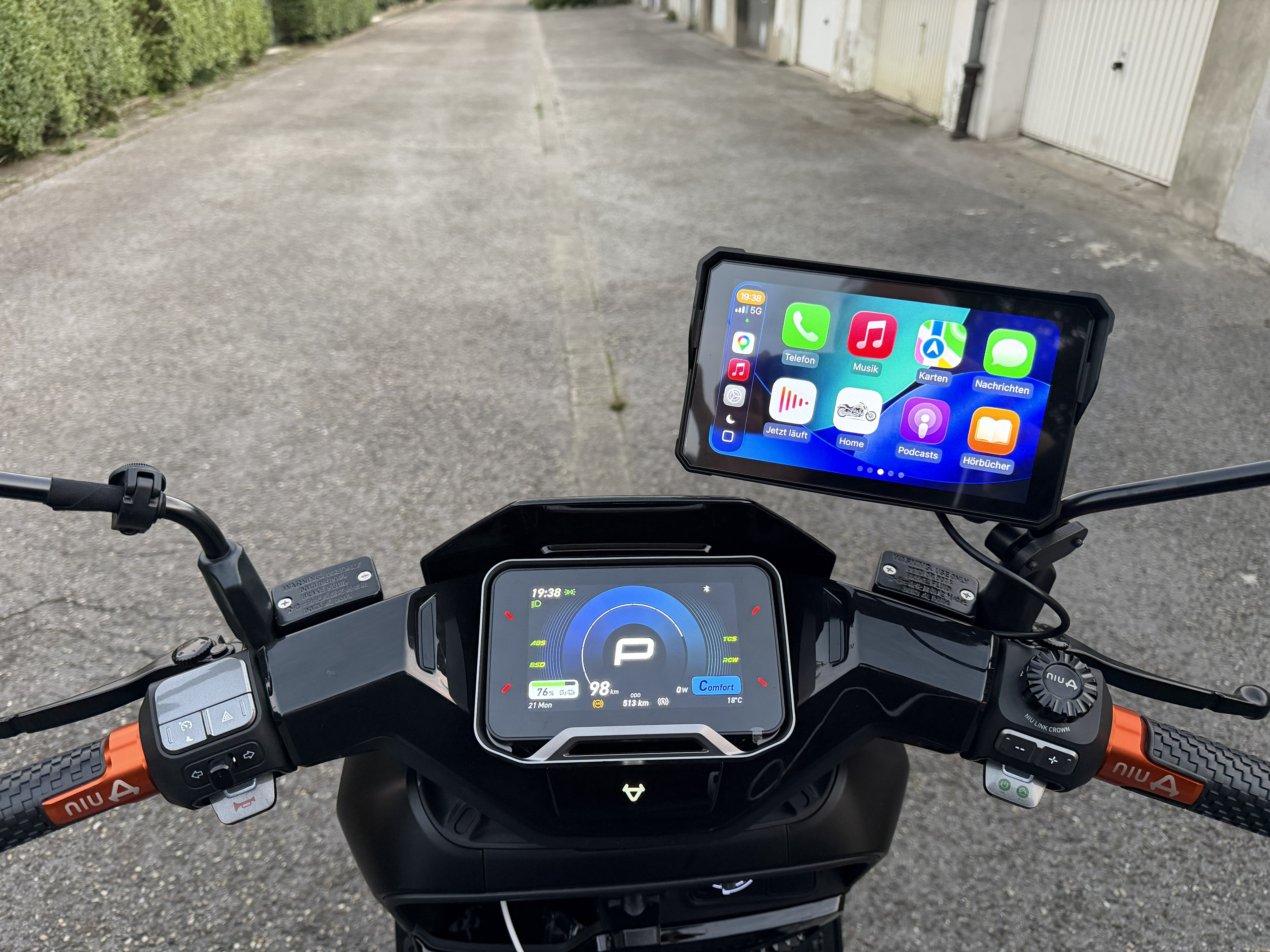

Die Logo-Beleuchtung hat 12 Volt. Ich habe dort jetzt sowohl das Logo, als auch ein CarPlay Display angeklemmt...

Zeig mal her das Display. Interessiert mich echt wie das dann aufgebaut aussieht. Kannst ja mal im entsprechenden Thread ein Foto reinstellen -> viewtopic.php?t=49428

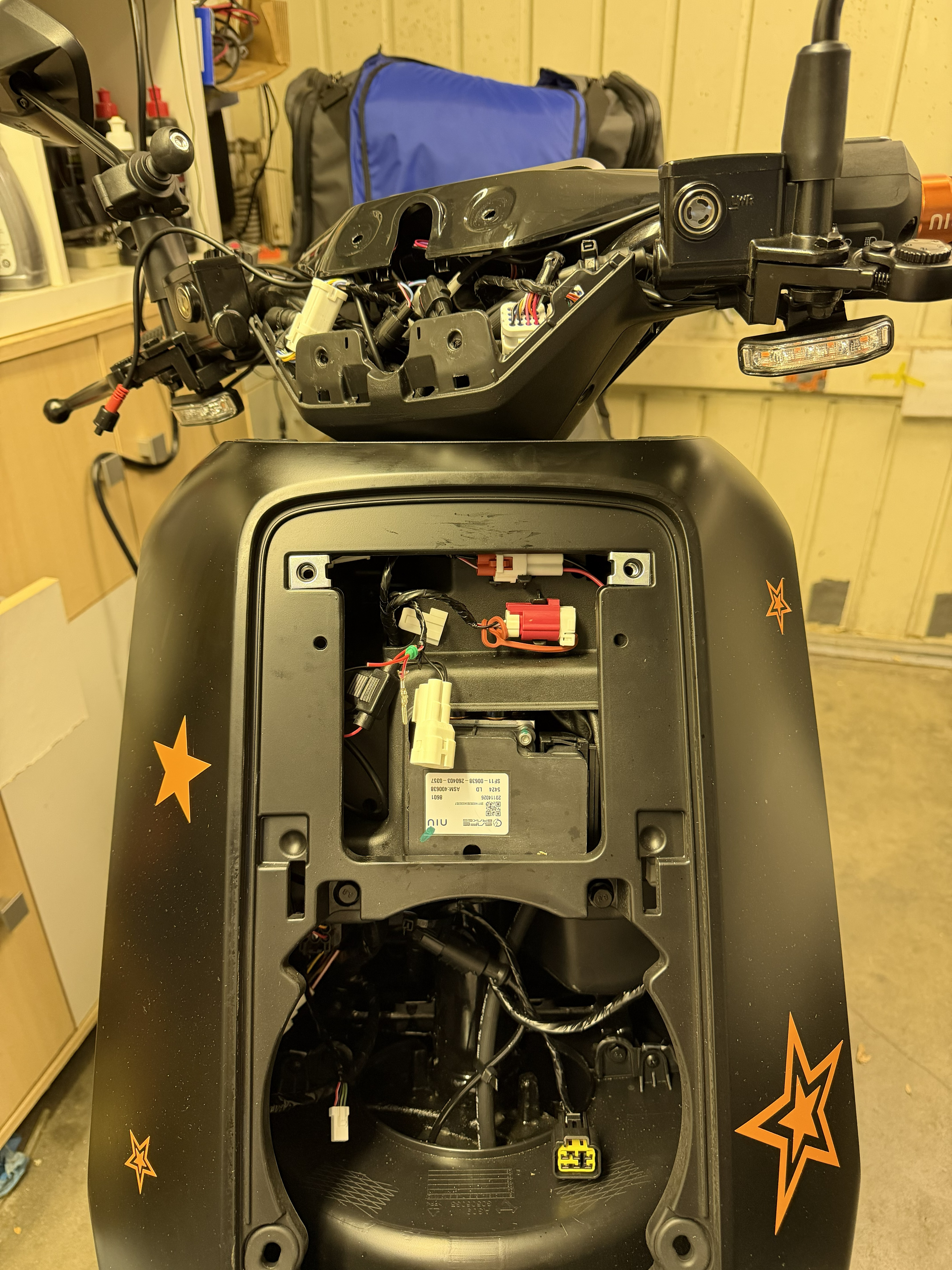

Hier dann auch noch mal das Display und die Verkabelung ;)

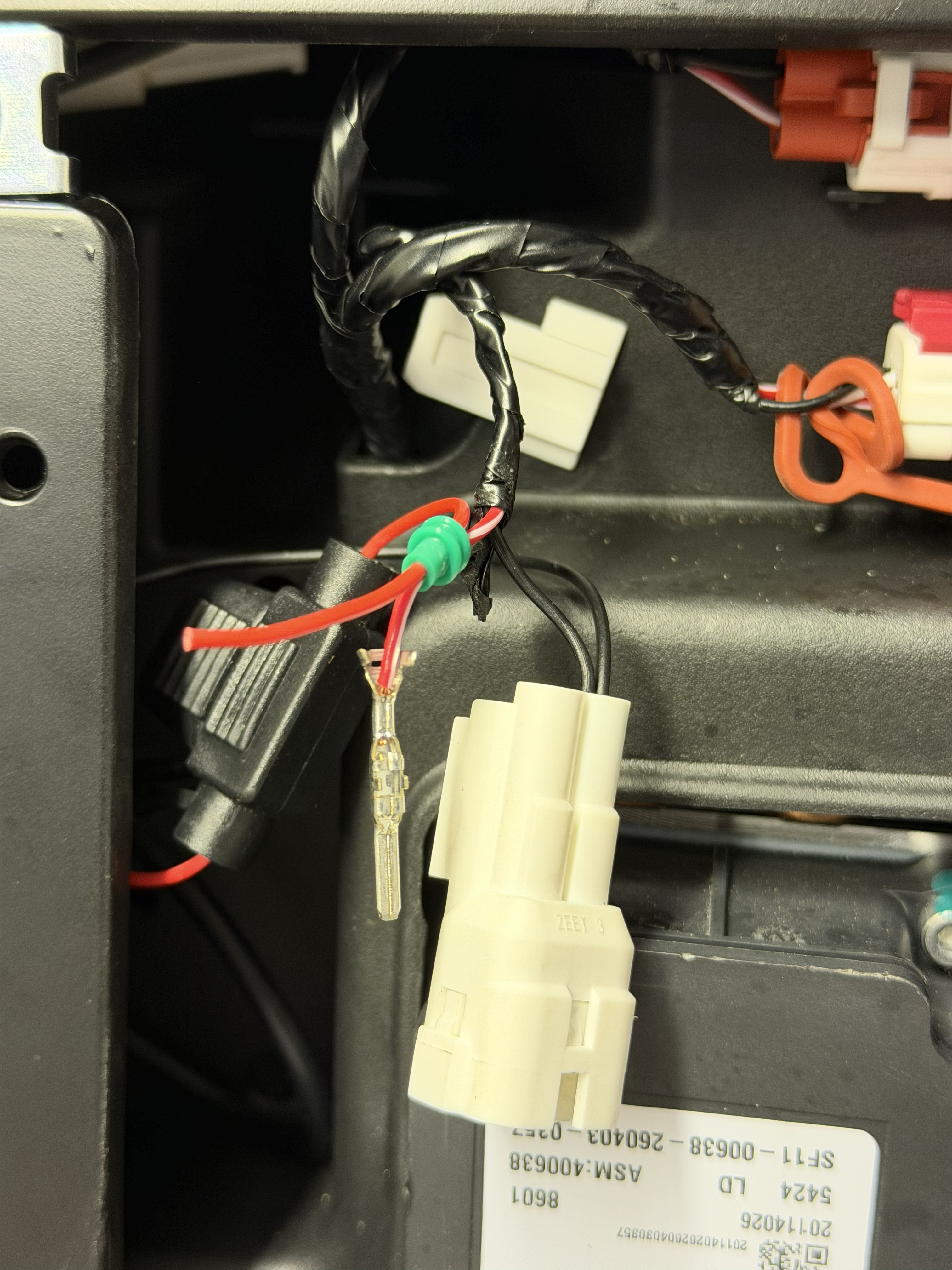

Der Stecker für mögliche Zusatzausstauung hängt runter - NIU Logo Stecker wieder abgeklemmt
Hier habe ich vorsichtig aus dem "Versorgungsstecker" die Kontakte ausgeclipst - und die CarPlay - Stromversorgung mit angeklemmt.
