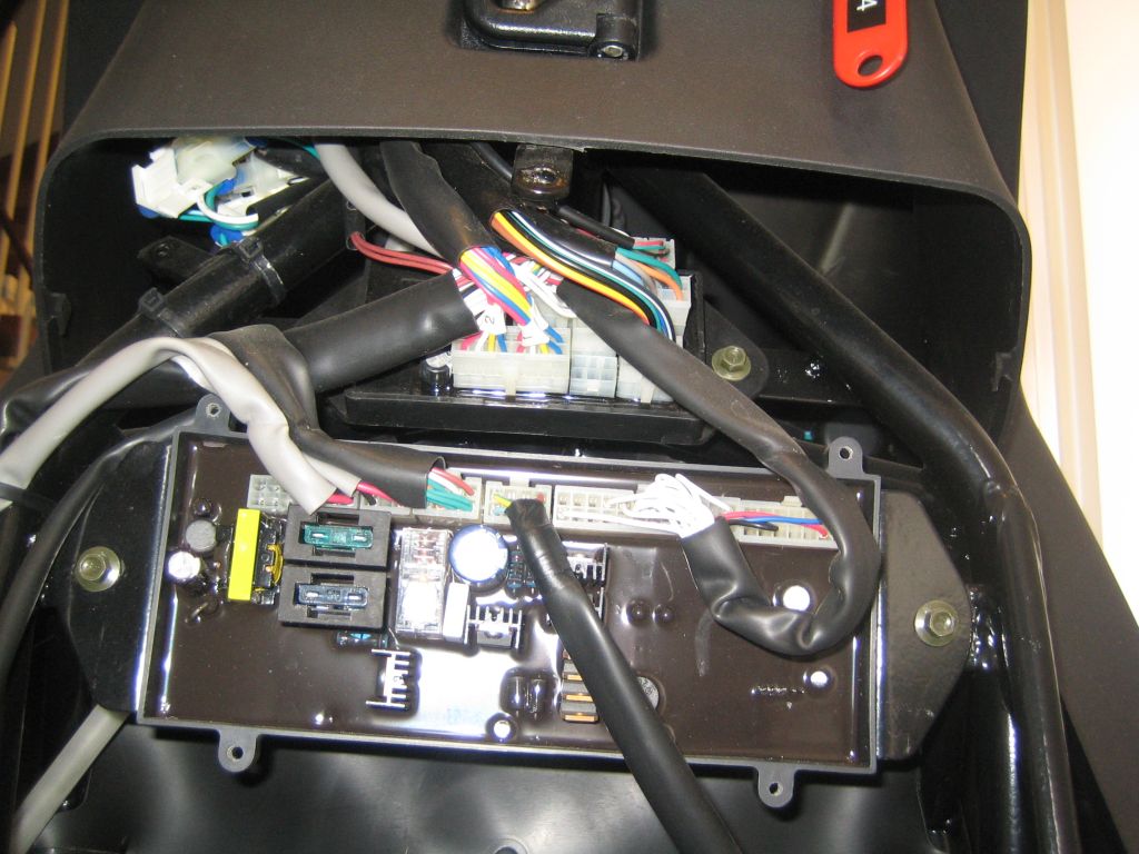

Nun da ich die Akkus habe und das BMS anschließen möchte, fehlt mir die geeignete 12V Spannungsquelle. Der Roller hat einen Sevcon-Controller.
Kann mir jemand von Euch sagen, wo ich am besten die 12V abgreife?

Der schwarz-orangene ? 2011 E-Max mit Sevcon Gen4 Controller hat die autark laufende MSU (ManagementSystemUnit) vorne zwischen den Rahmenrohren. Darüber ist noch ein Interface (Kabelsortierstecker). Die Batterie versorgt ja den Controller mit einem dicken roten +48V Kabel und einem dicken schwarzen 0V (Masse) Kabel. Unter den dicken Kabeln sind jeweils 2 dünnere 1mm² rote Kabel bzw. 2 dünnere 1mm² schwarze Kabel geklemmt, welche zur MSU laufen und diese über das Zündschloß? mit 48V versorgen. In der MSU der Blinkgeber sowie der DC DC Wandler 48V auf 12V für das Licht. Eine der beiden Sicherungen ist für das Licht (12V). Die dünneren weißen Kabel schließen wir einmal aus. Bei Licht AUS aber Roller AN wird es ein dickeres 1mm² rotes Kabel geben, welches die gewünschten 12V führt.
(Der Lichtschalter steuert Transistoren an, welche dann das Licht einschalten). Alle Angaben ohne Gewähr - E-Max Ersatzteile sind bekanntlich teuer.
