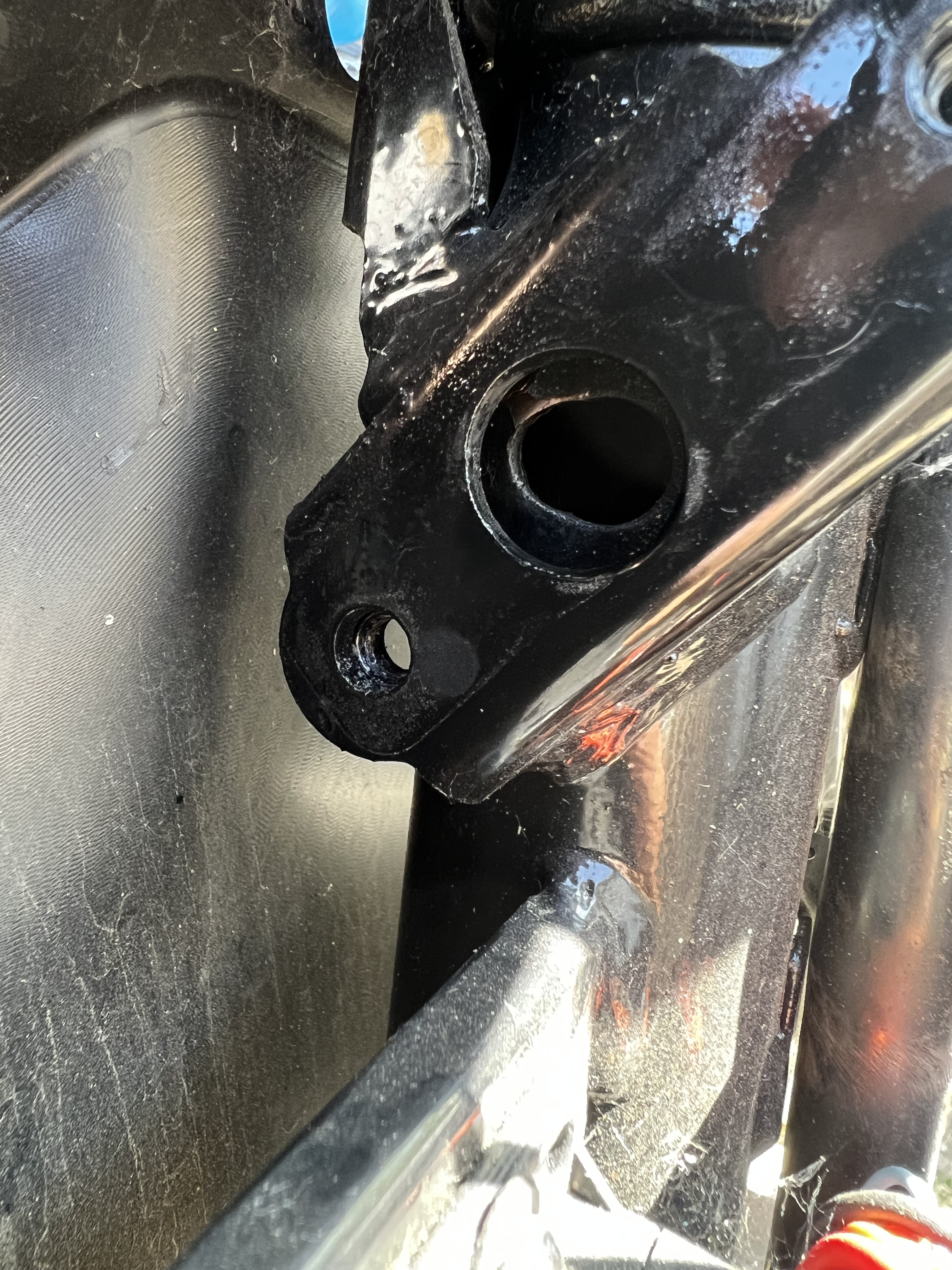

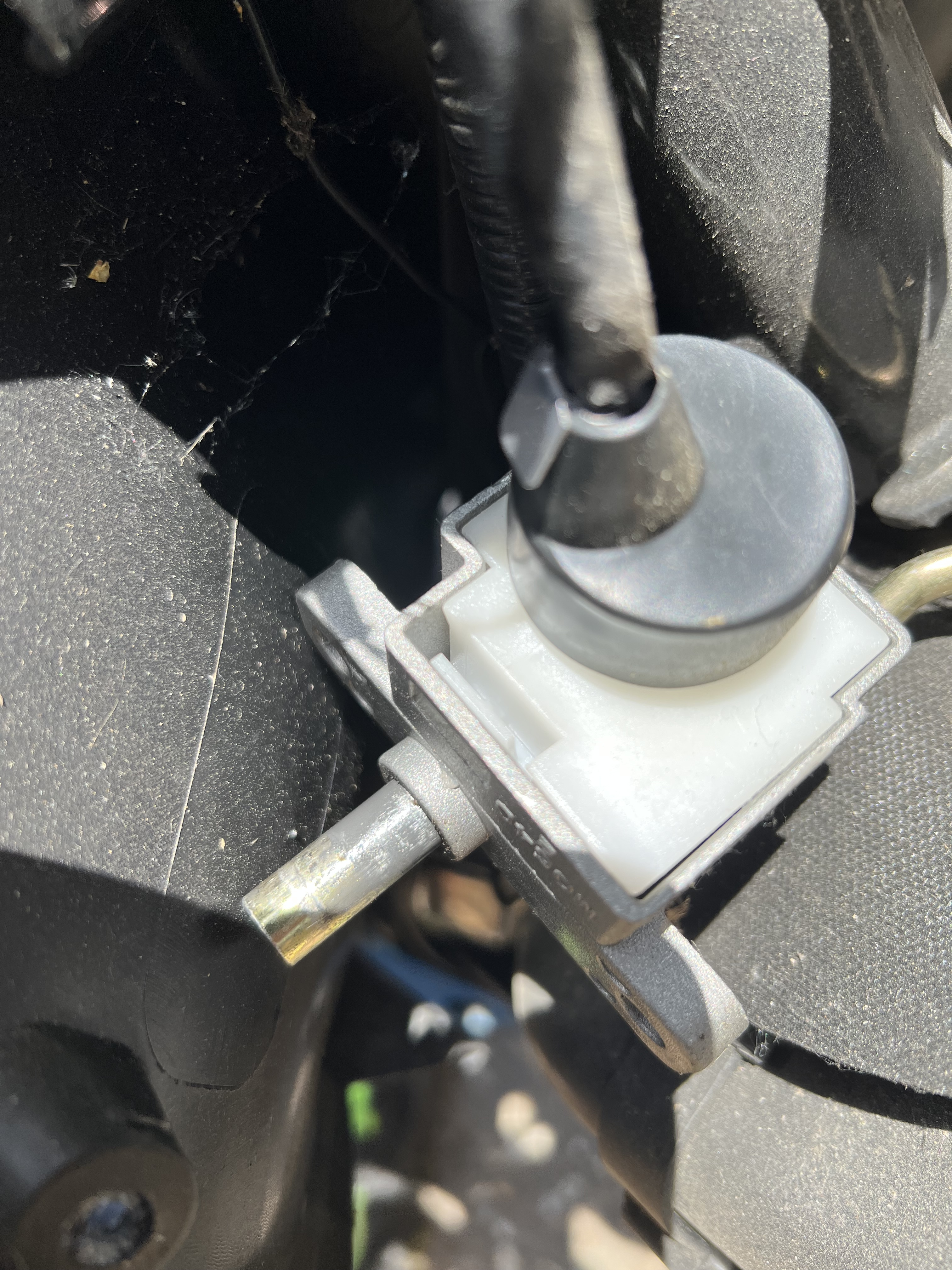

Schloss bzw Schließzylinder und Bolzen intakt.
Innen hat es sich geweitet oder es fehlt ein Teil. Weiter ausbauen wollte ich nicht besteht auch keine Notwendigkeit
Bilder anbei für alle die es interessiert.

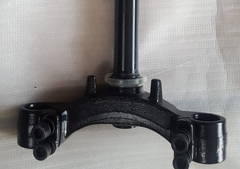

Sieht so aus als wenn der "Lenker" nach links überdreht wurde.
Gabel hat zwei Anschlagspunkte links und rechts.
Die beiden Nippel auf dem Bild unten sorgen für den Anschlag.
Es kann weiterer Schaden ggf. am Rahmen, dort wo die Nippel anschlagen entstanden sein.
Wenn das Zündschloß normal schließt, ist es ok..
Da der Unfallverursacher ja feststeht gehe ich davon aus dass du den Schaden über die Versicherung abwickelst?
Wird nämlich nicht günstig werden.

Waren insgesamt 980 Euro laut Gutachter. Kommt das hin?nullrunde hat geschrieben: Sa 8. Jul 2023, 22:07 Sieht so aus als wenn der "Lenker" nach links überdreht wurde.
