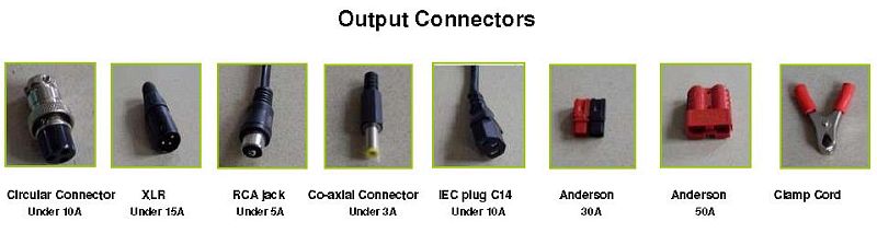

die gibt es scheinbar mit verschiedenen Steckern:
Anschlußstecker
Anschlußstecker

Hinsichtlich der Ladeanschlüsse am Roller sollte man gerade bei höheren Ladeströmem auf Andersson-Stecker umbauen. Die meisten anderen Anschlüsse wie z.B. Kaltgeräteanschluß sind m.E. keine dauerhaft geeignete Lösung, insbesondere, wenn der Anschluß am Roller nicht witterungsgeschützt ist.

Derweil ne Frage an STW:
Bei meinem Roller würde der "IE Cplug C14" wohl passen (sieht wie ein "Kaltgerätestecker" aus). Ich möchte ungern an meinem Roller was umbauen, zumindest derzeit noch nicht. Habe ich das richtig verstanden, dass dieser Stecker nur bis 10A verträgt?
Dann tendiere ich zu Model
-E (60V/8A, ohne Display) oder
-F (60V/10A, ohne Display) oder
-B (60V/10A, mit Display)
und mache das dann letztlich vom Preis abhängig bzw. wenn sich dazwischen nicht viel tut, zu dem Teil mit Display.

Mit den verschiedenen Steckern habe ich mich nicht beschäftigt. Erfahrung: Kaltgerätestecker wird warm bis heiß, wenn ein wenig Kontaktkorrosion vorliegt, und davon wird die Verbindung dann noch schlechter.
