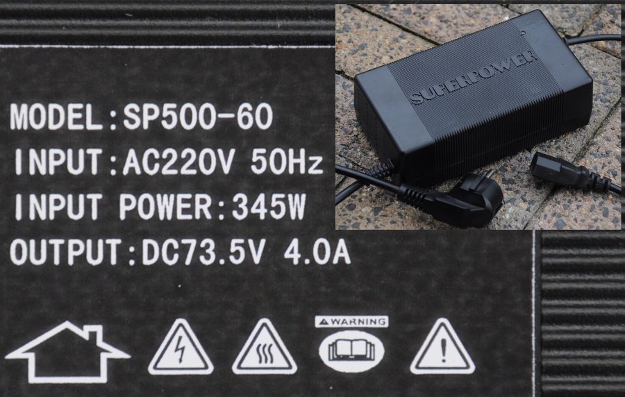

Auf dem Ladegerät steht:
Input: AC220V 50Hz
Input Power: 345W
Output: DC 73.5V 4.0A
Meine Frage ist nun: Muss ich ein Ladegerät mit genau den Daten finden, oder darf der ein oder andere dieser Werte, die auf dem Ladegerät stehen, nach oben oder unten abweichen?

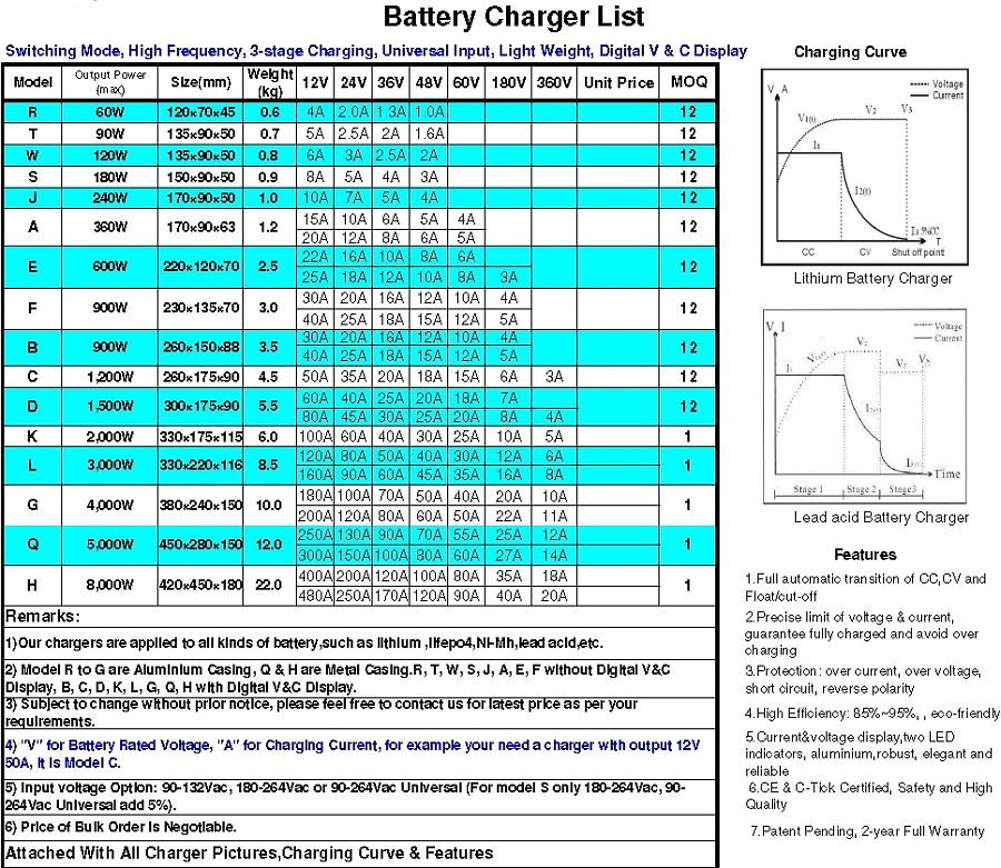

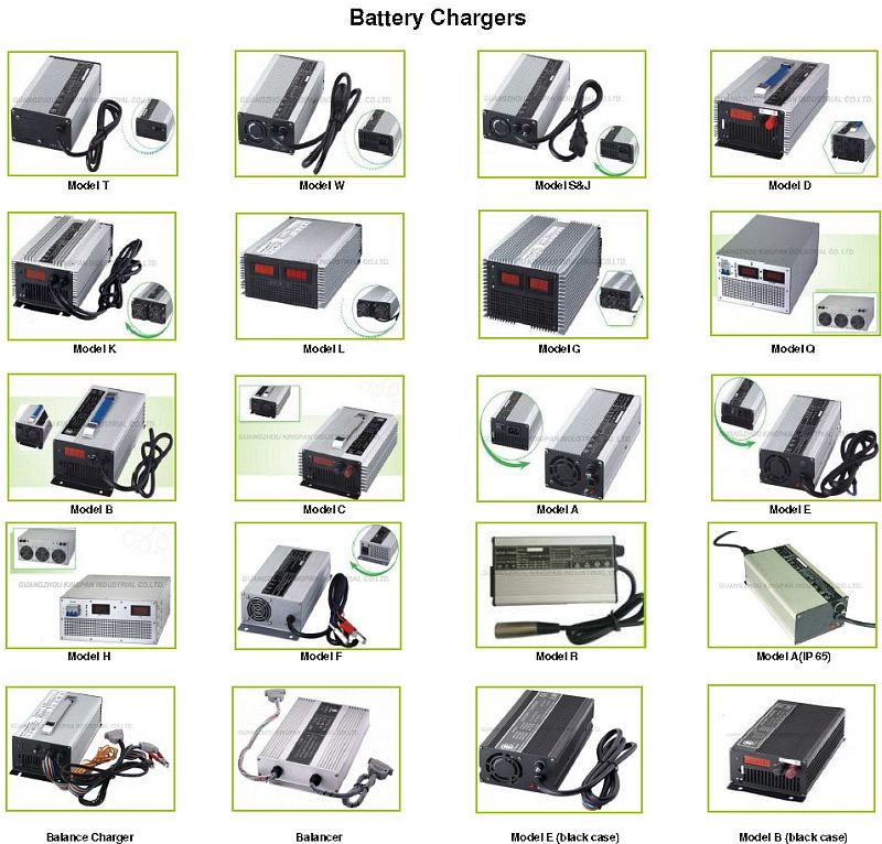

was ich an der Mail von KingPan übersehen habe, waren die Anhänge. Ich glaube die Infos sind hilfreich. Ich hab die mal zusammen kopiert (s. Screenshots).
Das Teil das er mir angeboten hat hat folgende Daten (Das müsste Model A sein, denke ich):
Bezeichnung: MODEL : KP6005A; 60V / 5A LEAD ACID BATTERY CHARGER
mit: product specification Main
Max. output power __ Input voltage ___ Output voltage ____ Output current ___Combined regulation
360W________________ 230Vac_________ 73.5V+/-0.2Vdc_____5A_______________ +/-0.2V
Das passt doch schon mal ganz passend "zu meinem Ladegerät. Aber ich soll ja nach "mehr als 5A" suchen.
Im Anhang war auch noch ne Übersicht über weitere Ladegeräte. Ich denke Model F (60V/12A, ohne Display) oder B (60V/12A, mit Display) oder C (60V/15A mit Display, ) wäre das richtige für mich, wenn die Teile dann auch 73,5V "haben", wie mein Ladegerät bzw. das oben von KingPan zuerst angeboten KP6005A (Frage an die Experten: Display wichtig?).

Und hier noch ein paar Bildchen von den Geräten:
Bilder der Ladegeräte

Bei meinem Roller würde der "IE Cplug C14" wohl passen (sieht wie ein "Kaltgerätestecker" aus). Ich möchte ungern an meinem Roller was umbauen, zumindest derzeit noch nicht. Habe ich das richtig verstanden, dass dieser Stecker nur bis 10A verträgt?
Dann tendiere ich zu Model
-E (60V/8A, ohne Display) oder
-F (60V/10A, ohne Display) oder
-B (60V/10A, mit Display)
und mache das dann letztlich vom Preis abhängig bzw. wenn sich dazwischen nicht viel tut, zu dem Teil mit Display.
