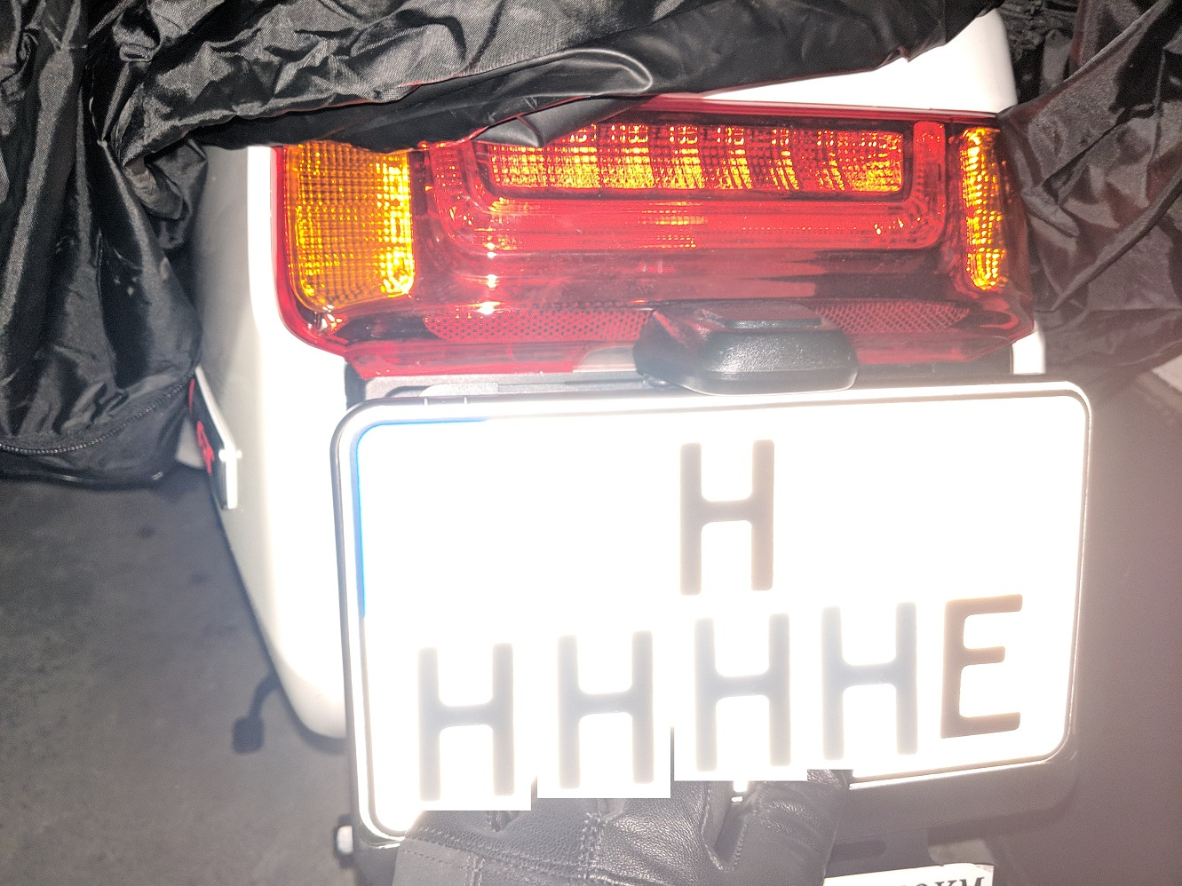

Hier ein Bild mit 240 mm x 130 mm:
Hier nun die Hinweise / Einschränkungen, die beachtet werden wollen (wenn ihr auch vorhabt, das Kennzeichen 'clean' anzubringen):
Wir wollen ja mit Stolz unser 'E' auf dem Kennzeichen haben.
Somit aufpassen beim Wunschkennzeichen: in der unteren Reihe dann nur noch maximal vier weitere Buchstaben/Ziffern möglich!
Beispielsweise: HH - NG 70 E oder HH - G 770 E passt grundsätzlich aufs Leichtkraftrad-Kennzeichen.
HH - GT 123 E nicht mehr!
Kauft / Bestellt euch nicht direkt ein 240mm x 130 mm Kennzeichen, sondern prüft, ob ihr das nicht noch schmaler bekommt!
