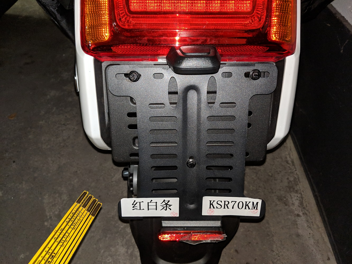

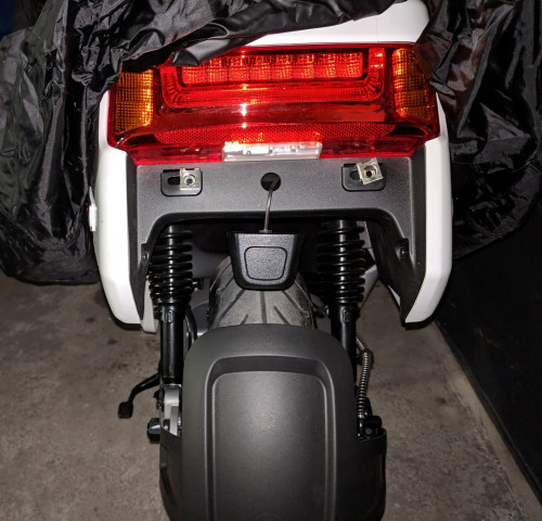

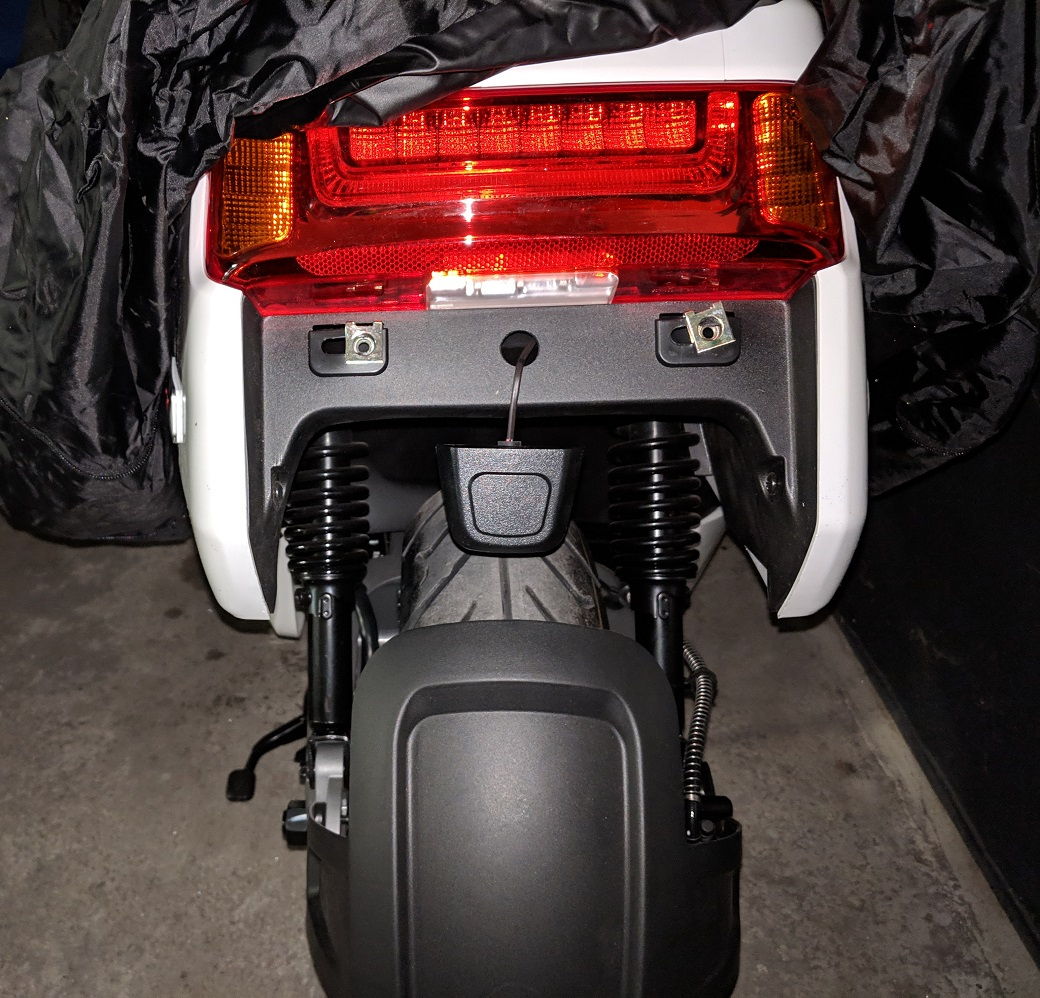

Dieser hat eine originale Kennzeichenhalterung (wie man sie vom Niu N1S kennt) und die Kennzeichenleuchte ist im Rücklicht integriert.
Nun hat der Importeur jedoch eine erweiterte Kennzeichenhalterung anbringen lassen, so dass auch große Kennzeichen angebracht werden können.
Mit extra Kennzeichenbeleuchtung.

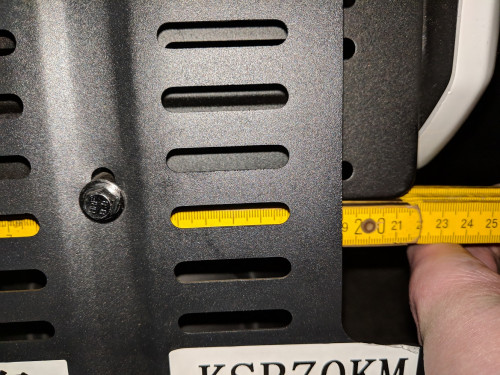

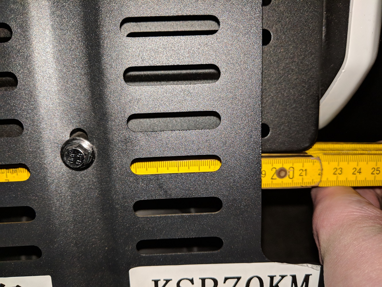

Der originale Kennzeichenhalter misst eine Breite von 220mm. Breiter passt bauartbedingt nicht in die Aussparung.
Jetzt gibt es folgende Konstellation:
a) Bei der Zulassung auf ein Motorradkennzeichen bestehen, dass man auf ein 180mm - 220mm breites Kennzeichen kommt, das jedoch mit 200mm ziemlich hoch ist und nach unten gut 'runterhängt'
b) Versuchen ein kürzeres Leichtkraftrad-Kennzeichen zu bekommen. Hier ist es auch möglich auf 180mm, 200mm oder 220mm zu kommen - jedoch bietet das nicht jeder Schildermacher an (weil sie oft diese 'Sondergrößen' nicht als Rohling auf Lager haben)
Und am Ende muss die Zulassungsstelle immer mitspielen und das angelieferte Kennzeichen auch akzeptieren (Selbst wenn alles regelkonform, d.h. mit 'richtigen' Abständen, richtige Schriftart, DIN-Schild geprägt wurde, hat der Bearbeiter bei der Zulassungsstelle immer das letzte Wort)
Jetzt kurz meine Präferenz:
Ich präferiere ein 'kurzes' Leichtkraftrad-Kennzeichen, denn das passt wunderbar auf den originalen NGT-Kennzeichenhalter.
Und nichts hängt unten "über" + die zusätzliche "Nase" der zusätzlichen Kennzeichenbeleuchtung + erweiterter Kennzeichenhalter fällt wieder weg.
220 mm x 130 mm passt noch perfekt in die Aussparung. Breiter geht nicht!

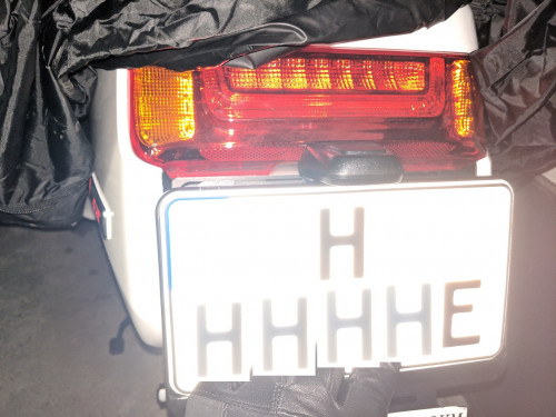

Hier ein Bild mit 240 mm x 130 mm:
Hier nun die Hinweise / Einschränkungen, die beachtet werden wollen (wenn ihr auch vorhabt, das Kennzeichen 'clean' anzubringen):
Wir wollen ja mit Stolz unser 'E' auf dem Kennzeichen haben.
Somit aufpassen beim Wunschkennzeichen: in der unteren Reihe dann nur noch maximal vier weitere Buchstaben/Ziffern möglich!
Beispielsweise: HH - NG 70 E oder HH - G 770 E passt grundsätzlich aufs Leichtkraftrad-Kennzeichen.
HH - GT 123 E nicht mehr!
Kauft / Bestellt euch nicht direkt ein 240mm x 130 mm Kennzeichen, sondern prüft, ob ihr das nicht noch schmaler bekommt!
Achja: Der Rückstrahler ist auch an dem Zusatz-Kennzeichenhalter angebracht. Aber der Niu hat am Kotflügel unten noch einen.
Dieser ist auch ca. 30cm Höhe angebracht.

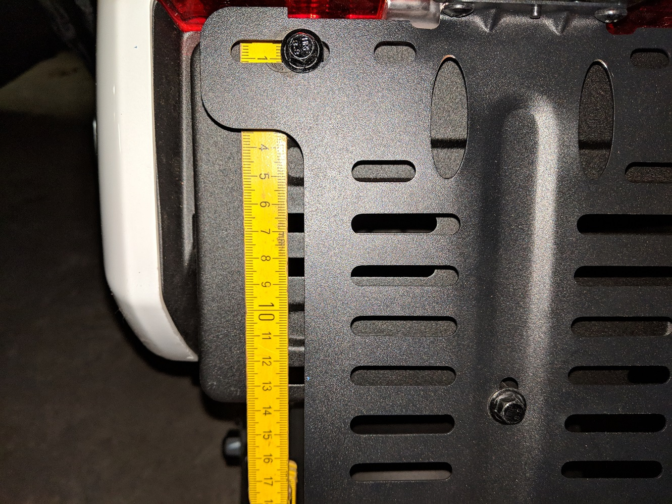

Weitere Bilder von Maßen zu dem verbauten 'Aufsatz-Kennzeichenhalter' habe ich hier in einem Fotoalbum abgelegt: Google Photoalbum Kennzeichen NGT

Also für mich,käme nur die Leichtkraftrad Version mit 220 mm oder kleiner in Frage.
Alles andere sieht aus wie gewollt aber nicht gekonnt.
1)Motorradfahrer wie ich selber auch bin,belächeln oftmals diese Leichtkrafträder die mit Motorradschild und ihre 125 ccm Honda auf dicke Hose machen. Da hätte ich null bock drauf.
Steht einfach dazu ein Elektro Moped zu fahren ist doch geil!
2)Es sollte beim Amt kein Problem sein das diese abnicken,denn Bauart bedingt ist eben nicht mehr Platz und fertig.
Die Zulassungsstelle hat für diese Fälle immer eine extra Schublade mit den passenden Nummern parat.
Die Amischlitten haben oftmals das selbe Problem und da funktioniert es schließlich auch.
Ich habe mal eben recherchiert und folgendes gefunden
Ungeprägtes Euro Kennzeichen (mit DIN Stempel als Hologramm auf der Vorderseite)
Erhältlich in den Breiten 180mm, 190mm, 200mm, 210mm und 220mm
Höhe 130mm
Keine Prägung durch uns möglich.
Diese kann aber bei fast jedem Kennzeichendrucker vor Ort gemacht werden.
Diese 19 Euro einmalig sollte der Spaß auf jeden Fall wert sein.Letztlich muss das Schild egal welches ja auch bezahlt werden.
Ich kann aus Erfahrung sagen das ich Leichtkafträder kenne die offiziell mit dem 180mm Blech fahren.
Versuch macht kluch......

Und ich sehe, in deinem Shop hast du noch andere Längenbegrenzung als ich oben angegeben:
2+2+E also nicht möglich...?
Somit muss ich am Montag mit der Zulassungsstelle Kontakt aufnehmen, ob die noch eine kürzere Nummer 'in der Schublade' haben. Im Online-Abfragetool ist die kürzeste Kombination vierstellig - und meine reservierte Kombination natürlich auch..
Und das E hätte ich schon gerne drauf
Das heißt:Folgende Kombinationen sind maximal möglich:
Mit E-Zusatz:
1 Buchstabe, zwei Ziffern
2 Buchstaben, 1 Ziffer
Ohne E-Zusatz:
2 Buchstaben, 2 Ziffern
1 Buchstabe, 3 Ziffern
Und ja, ist ein gutes Timing für die Kennzeichenaktion - Musste ja nun kommen, wenn die Fahrzeuge nun schon bei den ersten Kunden stehenkabee hat geschrieben: Sa 26. Jan 2019, 17:58 Bin ja schon ein kleinen bisschen stolz, jetzt mit einer fertigen Lösung aus dem Loch gekrochen zu kommen. Ich will damit auch beweisen, dass es eben auch noch andere gibt als die Händler, die mit muffigem Gesicht in ihrer muffeligen Bude (oder umgekehrt...) hocken.
