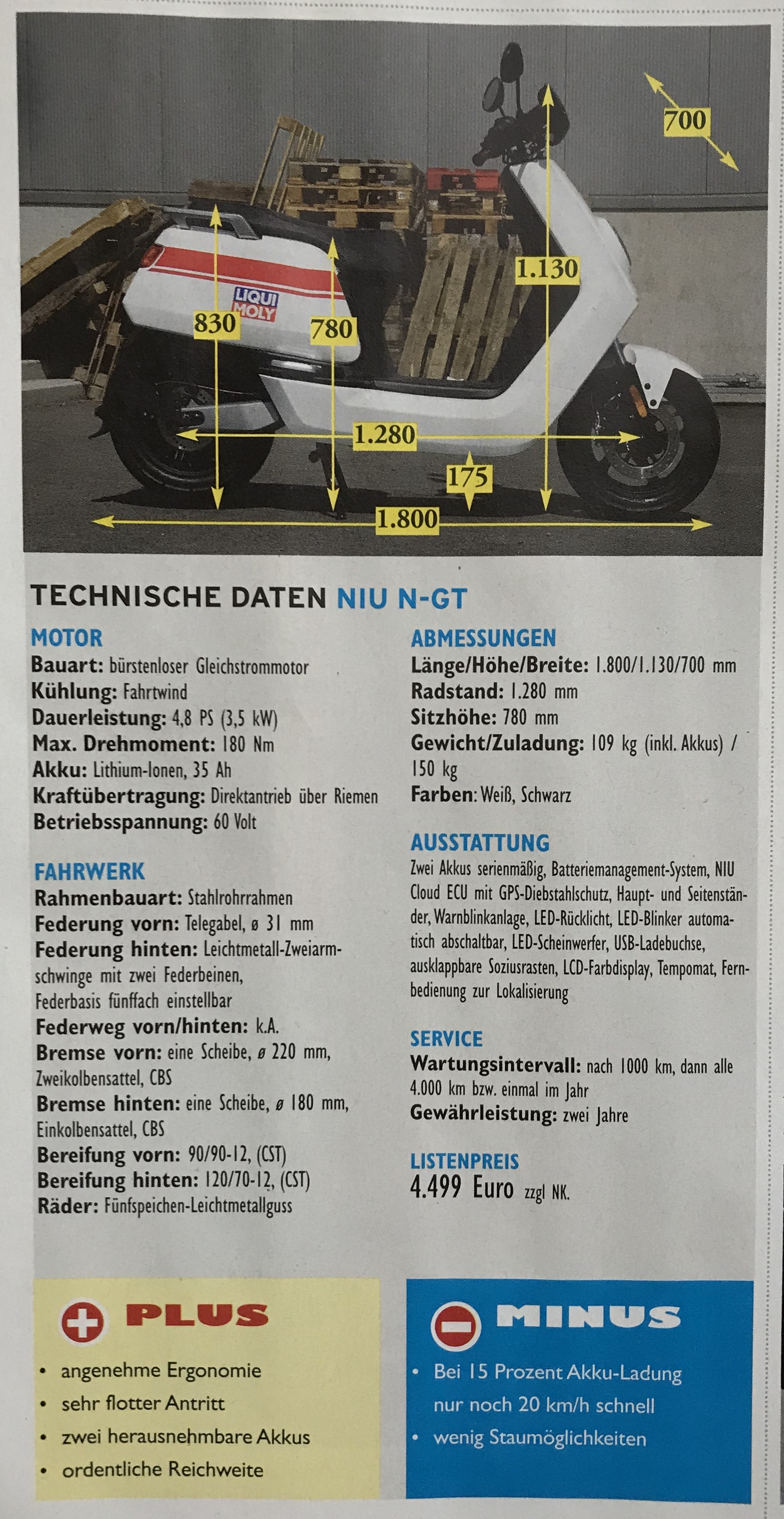

Im 2 Seiten Text eigentlich nix neues.
Die Angabe in der Infobox mit Riemenantrieb stimmt natürlich nicht. Der NGT hat natürlich auch einen Radnabenmotor wie der Niu N1S.

Akku mit 35A/h? Das sind 2x 35A/h.
Kühlung: Fahrtwind - kann man das so schreiben?

Bei Ausstattung wird darauf hingewiesen, das 2 Akkus dabei sind. Angesichts dessen, das man Maximalgeschwindigkeit nur mit beiden Akkus fahren kann, finde ich diese Darstellung auch etwas unglücklich gewählt. Radnabenmotoren kommen ohne Riemen klar, das ist ein wirklicher Fehler, auf die man vieleicht die Redaktion hinweisen sollte, falls die Korrekturen in der nächsten Ausgabe abdrucken.
„Kühlung: Fahrtwind“ kann man schreiben, da keine weitere Kühlung am Motor erfolgt. Er ist gekapselt ist und in der Radnabe integriert, dürfte äußerst wenig vom Fahrwind wirklich zur Kühlung beitragen, ist bauartbedingt auch kaum nötig. Wahrscheinlich wollte die Redaktion von ihren üblichen Punkten in der Kurzdarstellung nicht abweichen auch wenn es dadurch etwas ungenau wird.

wenig "Staumöglichkeiten" bei den Minus Punkten, ist wohl auch noch ein Flüchtigkeitsfehler.

Auf jeden Fall kann man nicht "A/h" statt "Ah" schreiben. Wenn wir hier schon bei Korrekturen sind...Mr.Eight hat geschrieben: Do 9. Mai 2019, 13:53 Akku mit 35A/h? Das sind 2x 35A/h.

Na ja, diese Aussage läßt natürlich viel Interpretationsspielraum:tiger46 hat geschrieben: Do 9. Mai 2019, 18:16 wenig "Staumöglichkeiten" bei den Minus Punkten, ist wohl auch noch ein Flüchtigkeitsfehler.
a) wenig „Staumöglichkeiten“, weil der Roller so klein ist, das es bei höheren Verkehrsaufkommen einfach ist, sich an den anderen Verkehrsteilnehmern vorbeizumogeln (Motorradfaherer nennen das gerne „filtern“ - zumindest wenn sie auf Autobahnen unterwegs sind)
b) weing „Staumöglichkeiten“ - weil wegen den zwei Akkus kaum Raum unter der Sitzbank ist, um Sachen unterzubringen
Was wollte die Redaktion uns mit dieser Aussage wohl mitteilen?
