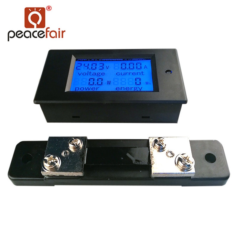

Es geht auch noch preiswerter:
https://de.aliexpress.com/item/PEACEFAI ... 32057.html
PZEM-051-DC-Digitale-Amperemeter-Voltmeter-6-5-100-V-4-IN1-LCD-Motorrad-Spannung-Strom.jpg
Für die Verbindung vom Shunt zur Anzeige abgeschirmtes Kabel verwenden (z.B. Mikrofonkabel).
