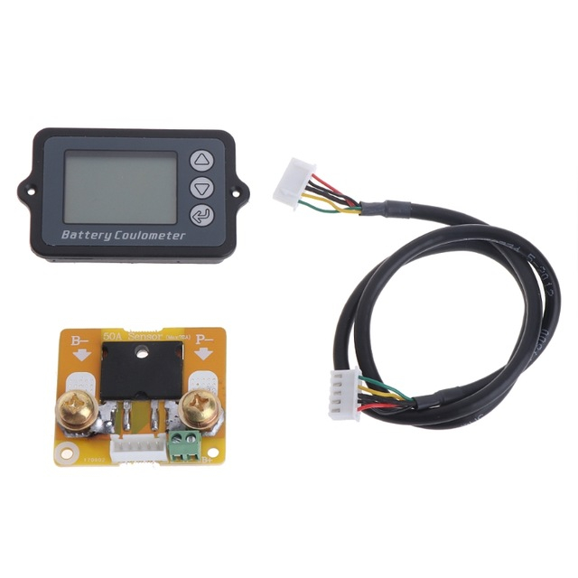

Mit einem Coulometer klappt deine gewünschte Anzeige.
DC-8-80-V-50A-Batterie-Coulometer-TK15-Batterie-Tester-f-r-Lifepo4-Coulomb-Z-hler.jpg_640x640.jpg
Gruß Harry

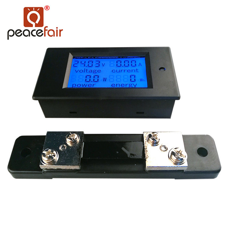

Es geht auch noch preiswerter:
https://de.aliexpress.com/item/PEACEFAI ... 32057.html
PZEM-051-DC-Digitale-Amperemeter-Voltmeter-6-5-100-V-4-IN1-LCD-Motorrad-Spannung-Strom.jpg
Für die Verbindung vom Shunt zur Anzeige abgeschirmtes Kabel verwenden (z.B. Mikrofonkabel).
Gruß Harry
