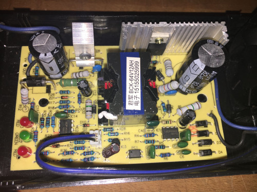

Re: Wieviel Volt Ladegerät für Blei Akku?
Verfasst: Sa 29. Jun 2019, 21:55
von Gege
Habe das Ladegerät jetzt mal aufgeschraubt… Ich sehe aber so einen Poti nicht.
Offenes Ladegerät 60 V
