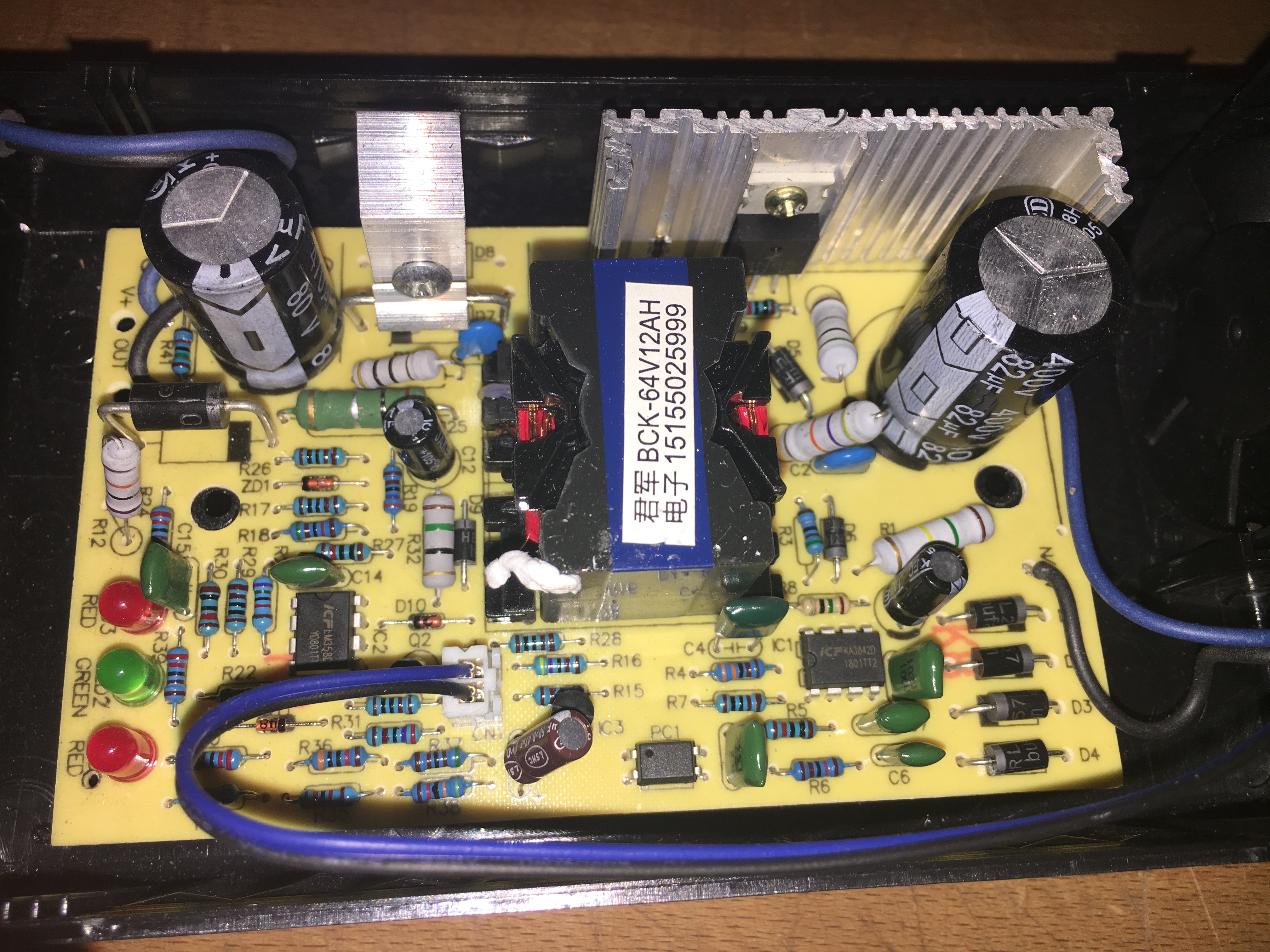

Gege
- Beiträge: 146
- Registriert: Mi 14. Mär 2018, 19:26
- Roller: SoFlow S06
- PLZ: 71
- Tätigkeit: Außendienstler
Re: Wieviel Volt Ladegerät für Blei Akku?
Habe das Ladegerät jetzt mal aufgeschraubt… Ich sehe aber so einen Poti nicht.
