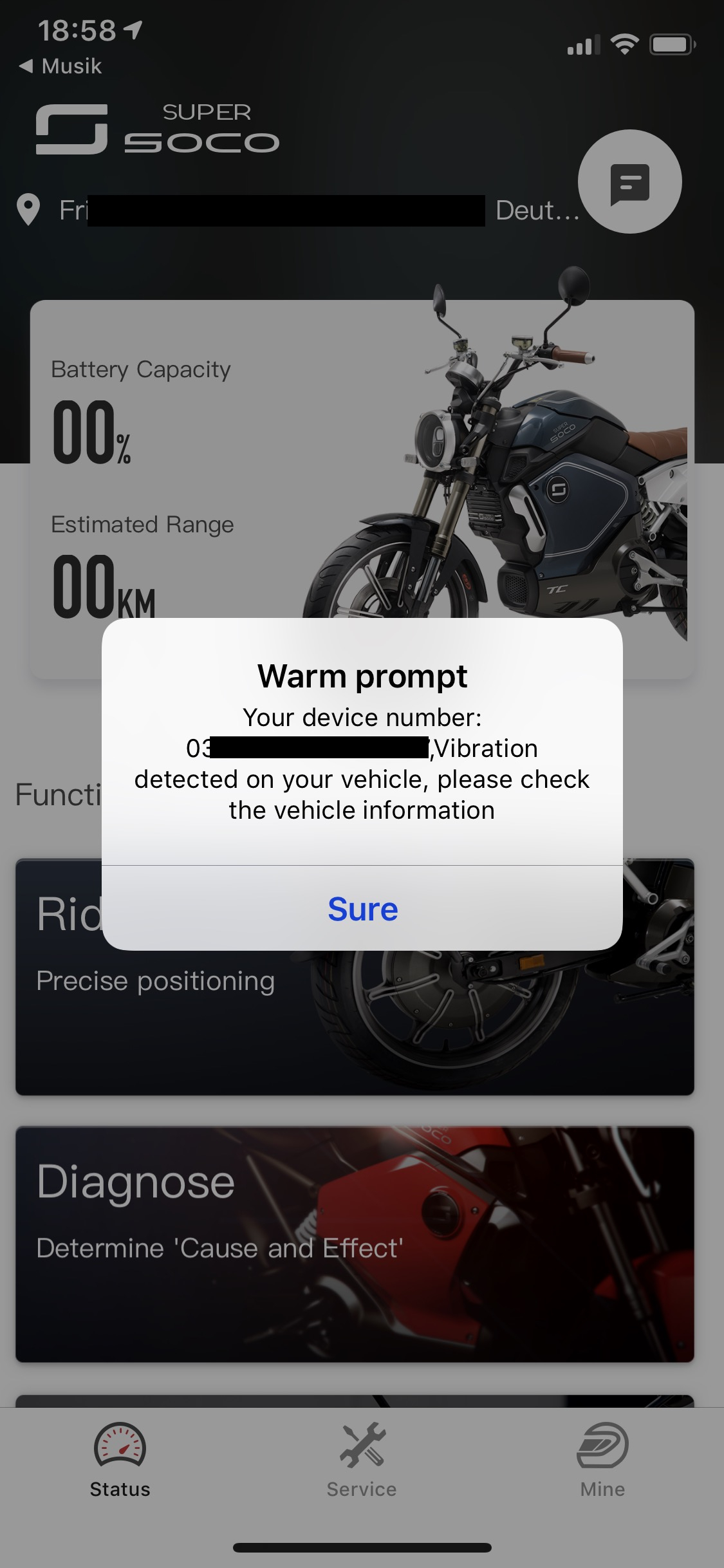

ailenedigaeth hat geschrieben: So 30. Jun 2019, 13:21 Hallo in die Runde,
als frischgebackener TC-Fahrer (2019 Modell) stellen sich mir noch ein paar Fragen:
1. gibt es Erfahrungswerte, wann sich das ECU-Modul bei der App meldet?
2. Wenn ich den Akku über die externe Buchse lade, muss dann irgendwas im Display leuchten?
Ansonsten bin ich sehr zufrieden mit der TC, sie hat schon geschlossene Speichen und mein Händler hat die bekannten Kinderkrankheiten (Federung, Typenschild) schon behoben.
Mein Modell ist mir zwar in der App zugeordnet und der Standort wird auch angezeigt, aber ich bekomme weder Infos zu gefahrenen Tracks, Akkustand oder ähnliches. Ist vor zwei Tagen zugeordnet worden. So lange kann das doch nicht dauern, oder ?

Verfasst: So 1. Sep 2019, 07:55
von Mitch
Also ich bekomme ja nun sogar Benachrichtigen, wenn die Soco bewegt wurde. Aber Akku, Reichweite, Tracks etc. bekomme ich nicht. Ich kann auch nicht aktualisieren. Der Staus ist von vor 5 Tagen ...
