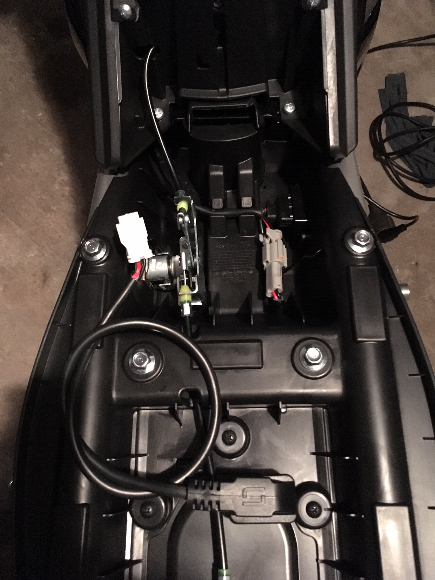

Wenn Du beim Laden über die Buchse unter der Sitzbank lädst und das Instrument aktiviert hast, müsste die Tankanzeige blinken.
Wenn nicht, könnte es sein, das Dein Händler die Buchse unter dem Sitz noch nicht mit dem dafür vorgersehenen Stecker verbunden hat der zum Controller führt.
Grüsse VL

Bei mir damals nach der Auslieferung nicht. Der Stecker, welcher auf dem Bild zu sehen ist ( jetzt ist er über ) , war an die Ladebuchse unter dem Sitz angeschlossen.
Grüsse VL

Ich muss ja gestehen, dass mein Händler das Kabel unterm Sitz tatsächlich vergessen hat (ist ja auch erst seine zweite verkaufte TC), aber ich wusste ja dank des Forums drüber Bescheid und habs entsprechend selber umgesteckt.

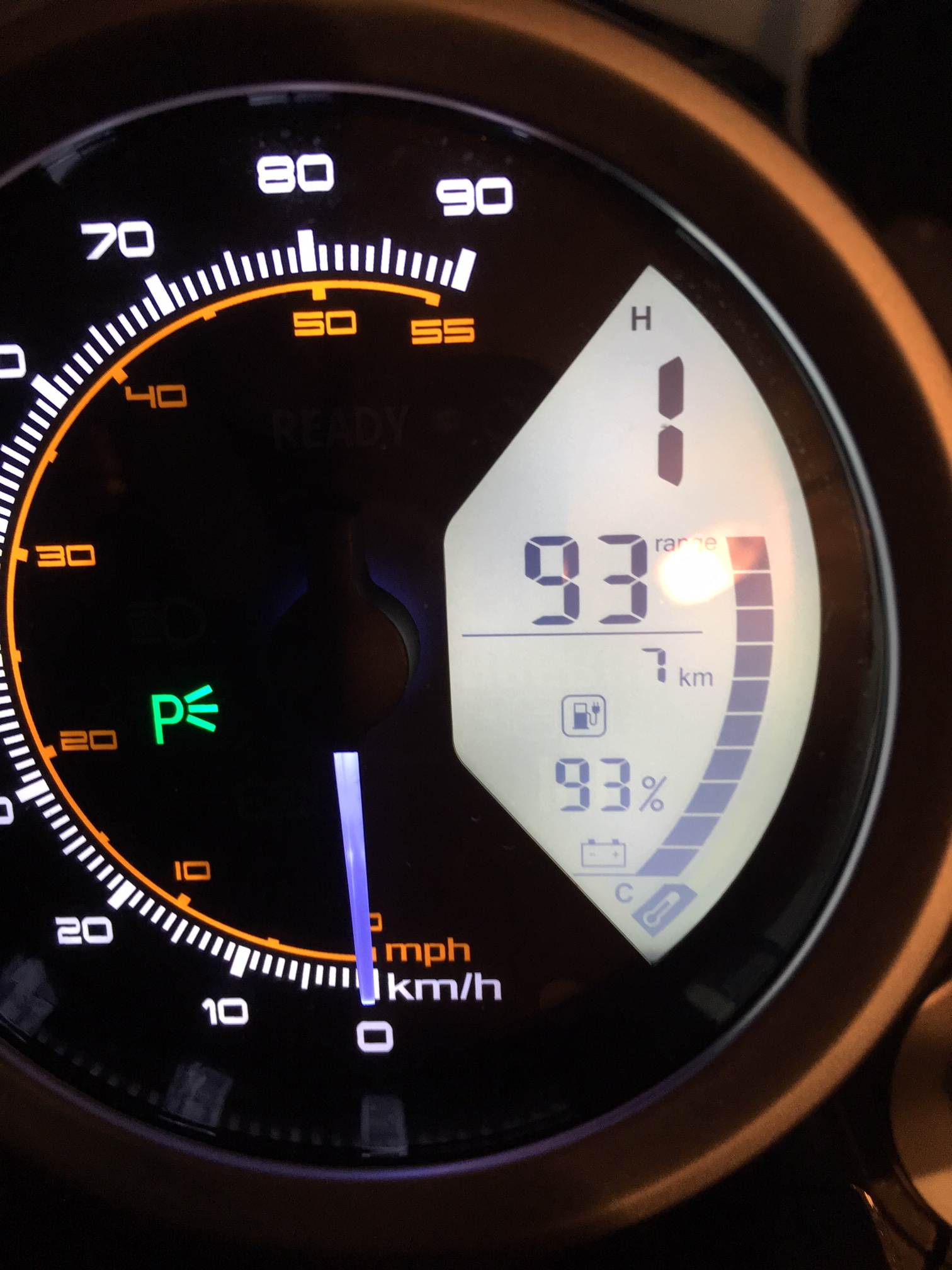

Aber trotzdem hab ich die Ladeleuchte bislang weder beim Laden noch beim Rekuperieren (so sie das überhaupt schonmal gemacht hat, die üblichen Tricks habe ich schon erfolglos probiert) noch nicht gesehen.

Jetzt hab ich das ECU-Modul mal abgeklemmt und heute auch schon mehrfach das Batteriesymbol gesehen
Aber meine "TS" steht immer noch in China... Ich lasse das Ding jetzt mal ein paar Tage ab und teste mal, wie lange der integrierte Akku wohl hält...

Mit Grün kann ich nicht dienen, aber das fehlen der Ladeleuchte ist mit eingebauten Modul bei meinem Softwarestand 1Quartal2019 auch so.

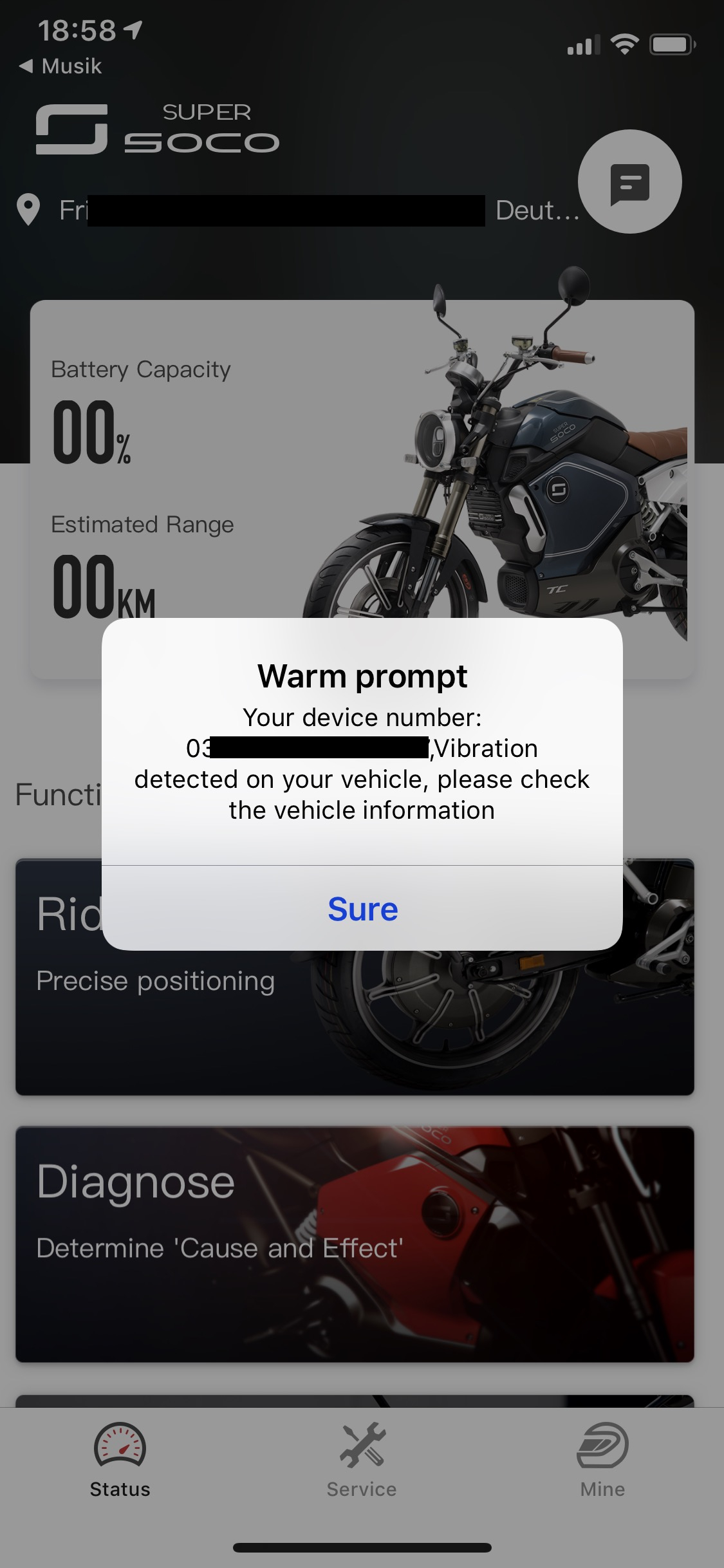

Mein Modell ist mir zwar in der App zugeordnet und der Standort wird auch angezeigt, aber ich bekomme weder Infos zu gefahrenen Tracks, Akkustand oder ähnliches. Ist vor zwei Tagen zugeordnet worden. So lange kann das doch nicht dauern, oder ?ailenedigaeth hat geschrieben: So 30. Jun 2019, 13:21 Hallo in die Runde,

Also ich bekomme ja nun sogar Benachrichtigen, wenn die Soco bewegt wurde. Aber Akku, Reichweite, Tracks etc. bekomme ich nicht. Ich kann auch nicht aktualisieren. Der Staus ist von vor 5 Tagen ...
