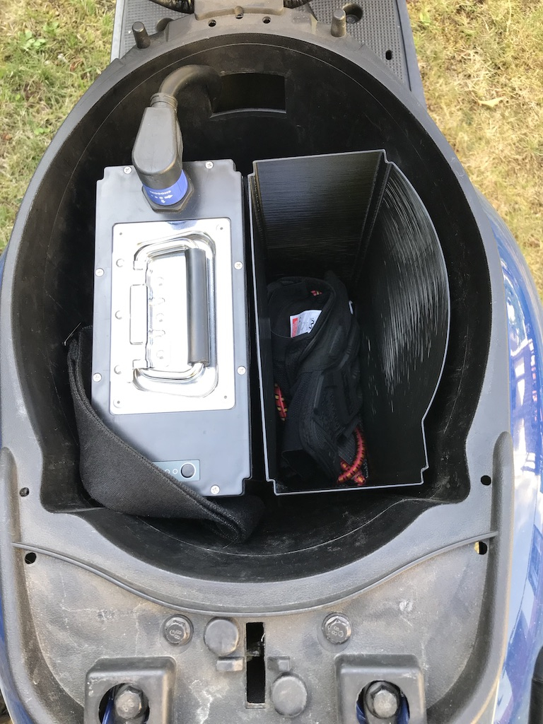

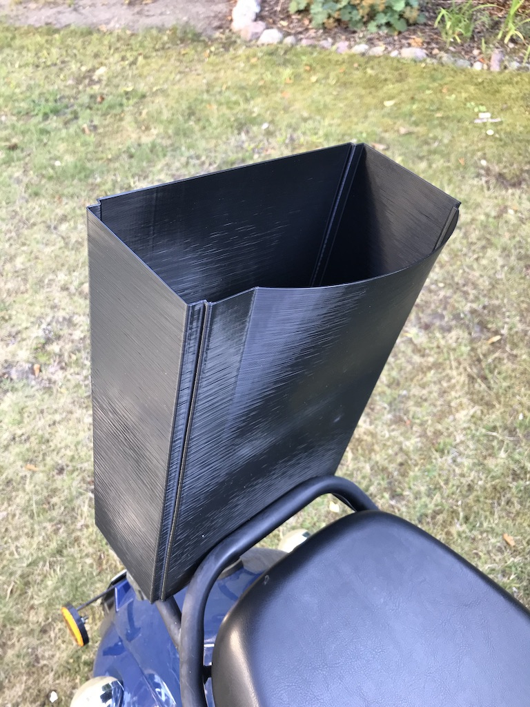

Ich habe einne Behälter gedruckt, der neben dem Akku unter dem Sitz Platz findet. Ich habe nur einen Akku, daher nutze ich den Platz für den zweiten Akku natürlich als Stauraum. Ich fand es immer doof, dass ich alle Gegenstände erst mal rausholen muss, bevor ich den Akku einsetzen kann. Die STL Datei ist hier zu finden: https://www.thingiverse.com/thing:3769877/.
Es gibt zwei Versionen. Die erste Version hat die gleichen Abmessungen wie der Akku. Ich hatte das Gefühl, damit viel Platz zu verschenken, daher habe ich Version zwei gemacht. Die kann im Spiralmodus gedruckt werden, was überraschend stabil ist (ich habe V2 mit einem 1.2mm nozzle gedruckt).
So sieht V2 aus:
So sieht V2 aus:

Ich habe den Battery Buddy auf meinem CR-10S gedruckt. Das Druckbett ist 30 x 30 cm, und er kann bis 40 cm in der Höhe drucken. Da mir die grossen Drucke viel zu lange dauerten, habe ich den E3D Volcano nachgerüstet. Da kann man richtig viel Material durchschieben.

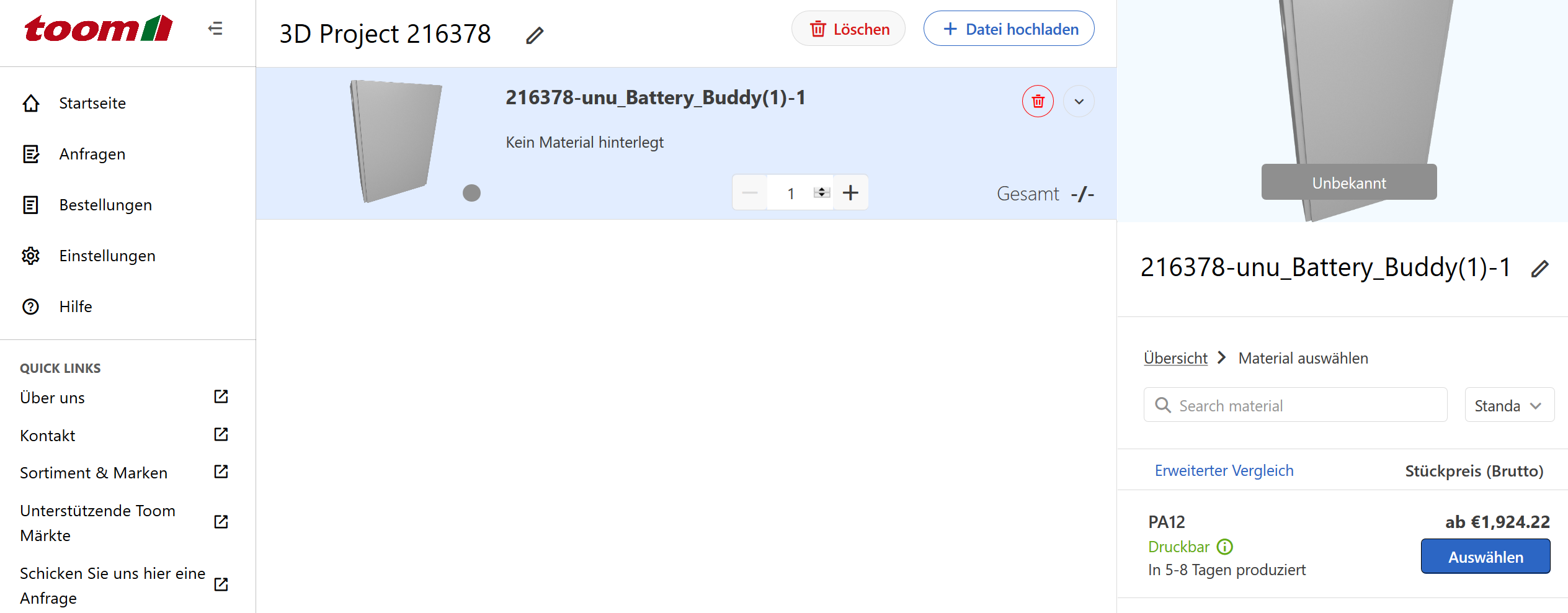

Hui, da sind die 1428,88 Euro von Conrad ja ein echter Schnapper

Drucken lassen ist meist recht teuer. Die meisten Drucker haben auch ein Volumen zwischen 20x20x20 bis 30x30x30 und deshalb braucht man für den Battery Buddy einen Grossen Drucker den die sich bezahlen lassen...
Ein Versuch wäre es wer an nem Ort wo sie Drucker/Zubehör verkaufen zu fragen.
In Berlin z. B. Bei FilaPrint mal fragen ob die dir das Drucken können..

Wenn eine Conrad-Filiale in der Nähe ist, lohnt sich vielleicht auch ein Besuch des Printhubs. Druck PLA (unter Vorlage STL-Datei): 10 €/Std, max. 80 €/Tg. inkl. allem.
