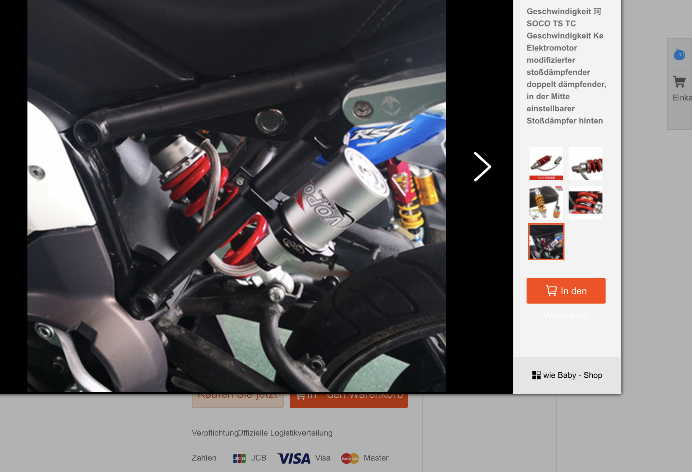

Hab mir auch schon überlegt, etwas Besseres zu bestellen, hier wäre zum Beispiel eine Alternative zum Original, jemand schon Erfahrungen mit der Marke gemacht?..
https://item.taobao.com/item.htm?id=594804481898

felixyz hat geschrieben: So 28. Jul 2019, 13:02 Hab mir auch schon überlegt, etwas Besseres zu bestellen, hier wäre zum Beispiel eine Alternative zum Original, jemand schon Erfahrungen mit der Marke gemacht?..
Ich habe diesen mal bestellt, laut Info vom italia Forum um Welten besser sein, denke so in 2 Wochen müsste er da sein.
