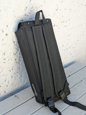

Der verpackte Wechselrichter kann wie ein Rucksack getragen werden
Von den beiden vollmundigen Zubehörankündigungen im Zusammenhang mit den Silence-Rollern ist nur der NOMAD getaufte 230-Volt-Inverter (Wechselrichter) in der Realität angekommen und wird seit Mitte 2023 auch in Deutschland zum Verkauf angeboten für anfänglich etwa 700 Euro. Das ist zwar deutlich teurer als Eigenbaulösungen, dafür aber ein originales Zubehörteil ohne Gefahr des Verlusts der Garantieleistungen in einem Fehlerfall.
Der Inverter kann nur an einem aus dem Fahrzeug entnommenen Akku angeschlossen werden. Ein Betrieb direkt am Fahrzeug ist nicht möglich. Das Gerät ist mechanisch und elektrisch auf den Akku abgestimmt. Es war ursprünglich als direkter Aufsatz für den Akku gedacht (siehe das Bild in diesem Forumbeitrag), wird jetzt aber als separate Einheit mit Anschlusskabel verkauft. Zum Lieferumfang gehört auch eine Tragetasche mit Rucksackriemen.

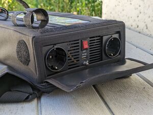

2 Steckdosen und 1x USB stehen zur Verfügung
Das Handbuch (Link siehe unten) nennt folgende Eckdaten:
  • zwei (elektrisch parallele) 220(!)-Volt-Schukosteckdosen, 3000 W Dauer-, 6000 W Spitzenleistung, 50-60 Hz (umschaltbar?)
  • "pure sine wave", THD <3%. soft start → sehr saubere Ausgangsspannung, gut für empfindliche Elektronik
  • ein USB-Ausgang 5V, Belastbarkeit unklar (wird in keinem Prospekt und auch nicht im Handbuch erwähnt)
  • Über-, Unterspannungs- und Übertemperaturschutz, Lüfter zur Wärmeabfuhr
  • ca 50 x 20 x 10 cm, 7,35 kg
  • Länge des Anschlusskabels zum Akku: ?

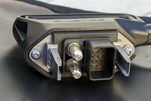

Anschluss an den Silence-Akku
Der NOMAD wird über einen speziellen Stecker an den kombinierten Hochstrom/Multifunktionsanschluss des Silence-Akkus angeschlossen. Die zwei Pins im Multiconnectorbereich sind elektrisch verbunden wie bei dem Selbstbaustecker eines Foristen, diese Pins werden auch an den Fahrzeugen zum "Aufwecken" des Akkus beim Einschalten benutzt. Eine Datenkommunikation findet nicht statt, die Pins dafür sind nicht belegt.
Das Anstecken am Akku aktiviert diesen sofort und schaltet den Hochstromausgang des Akkus unmittelbar ein. Das ist nicht gut gelöst, weil auf diese Weise der angesteckte Inverter auch im ausgeschalteten Zustand einen beträchtlichen Ruhestrom zieht (Stromzange 0,35 +/- 0,1 Ampere, ca. 18 Watt, genaue Messwerte werden noch gesucht) und so allein durch den Anschluss des Inverters der Akku mehr als 10% Akkustand pro Tag verlieren wird. Ein kleiner Schalter im Stecker hätte die Aktivierung eleganter gelöst, aber das würde unter voller Belastung zu einer Abschaltung des Laststroms durch das Hochstromschütz im Akku führen, möglicherweise wollte man das verhindern.
Bei aktiviertem Wechselrichter liegt der Grundbedarf bei ca. 26 Watt (auch dieser Wert sollte gelegentlich verifiziert werden), das ist für einen 3000-Watt-Inverter ein eher guter Wert.
