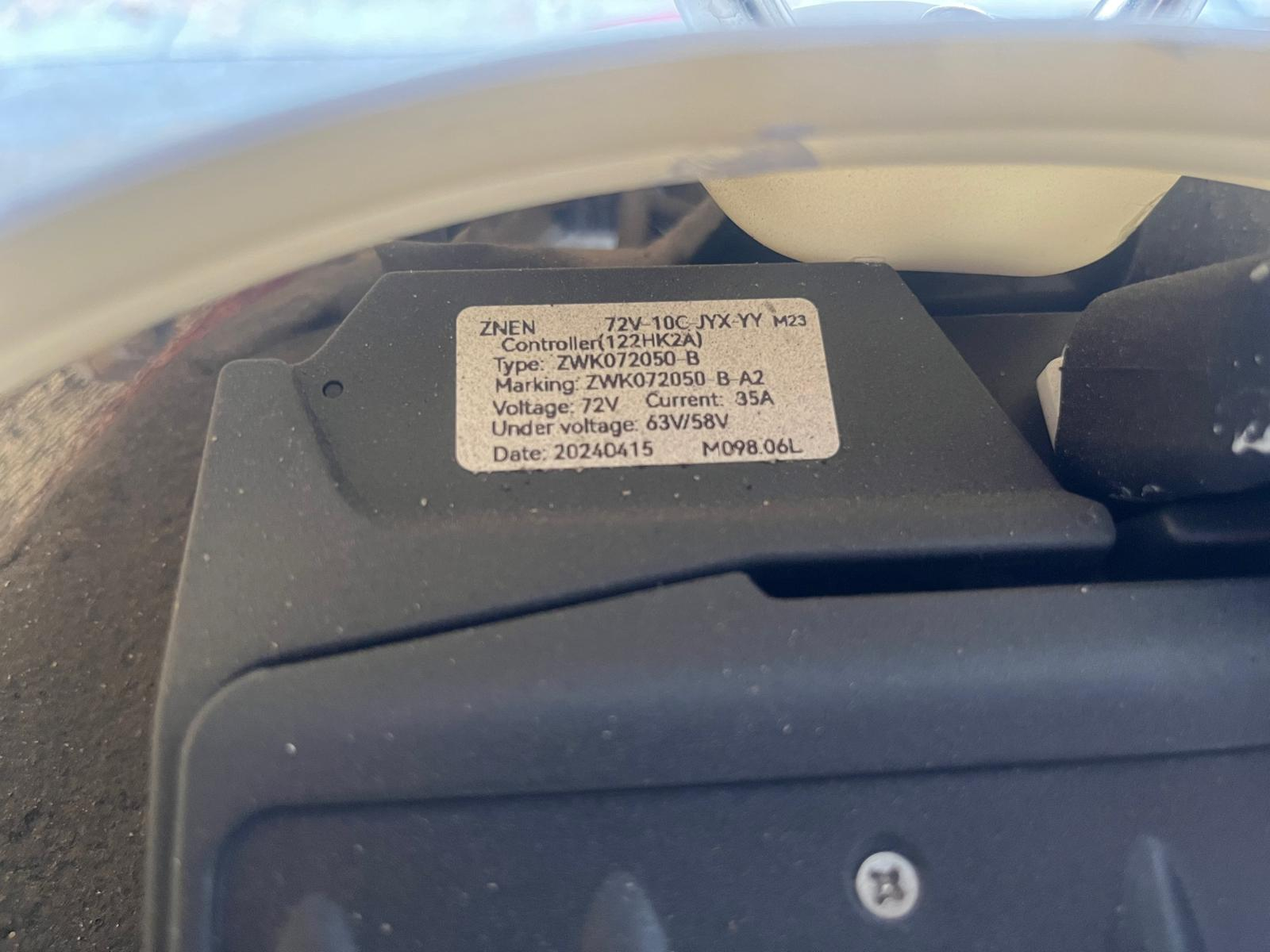

Ich weiß worauf du hinaus möchtest, ich habe jedoch sowieso geplant meine 6 in Reihe geschalteten 12V 20Ah Blei-Gel Akkus mit irgendwelchen insg. 72V 40Ah Lithium Akkus zu ersetzen. Die Drossel von den 45km/h herauszunehmen würde sich schon gut lohnen bei mir.
Ich habe mich mal gewagt und unterm Sitz die Plastik abdeckung entfernt. Siehe da habe den Controller gefunden. (siehe Bild)
Ein Neuer Controller wäre absolut eine perfekte möglichkeit. Aber ich würde schon gerne erstmal versuchen aus dem aktuellen Controller die volle Leistung rauszuholen. Egal wie schädlich es ist.

hast du auch USB Anschluss gefunden dann brauchst noch Lingbo Software dazu .alle Controller sind Lingbo aber Verschiedene Programme
