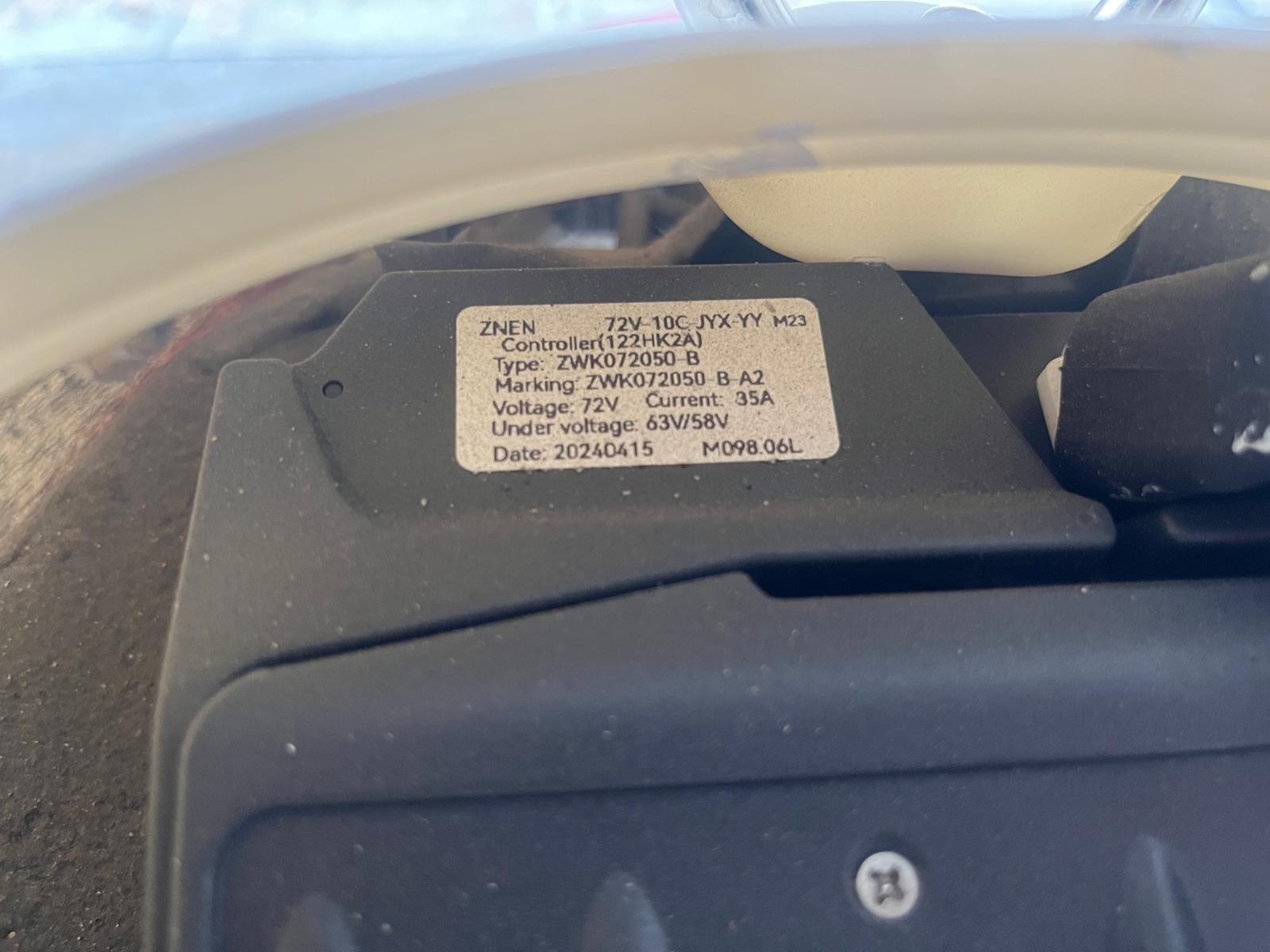

Ich habe mich mal gewagt und unterm Sitz die Plastik abdeckung entfernt. Siehe da habe den Controller gefunden. (siehe Bild)
Ein Neuer Controller wäre absolut eine perfekte möglichkeit. Aber ich würde schon gerne erstmal versuchen aus dem aktuellen Controller die volle Leistung rauszuholen. Egal wie schädlich es ist.
Das Interessante ist, dass ich im Internet nichts über genau meinen Controller finde.
Im übrigen ist das ganze ein Projekt und wird ausschließlich auf Privatgelände getestet.

hast du auch USB Anschluss gefunden dann brauchst noch Lingbo Software dazu .alle Controller sind Lingbo aber Verschiedene Programme
