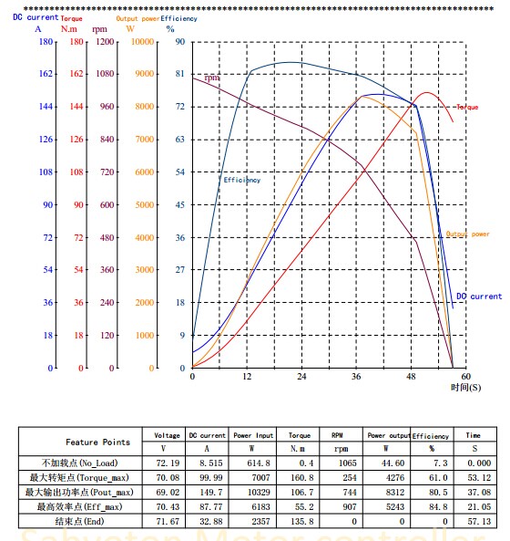

Es sollte auf jeden Fall ein Sinus-Controller mit FOC (Field Oriented Control = sorgt dafür, dass der Stromvektor immer 90° zum Spannungsvektor steht = maximales Drehmoment) sein. Da fallen mir nur Sevcon (schwer zu parametrieren) und Sabvoton (zu parametrieren ab Windows XP SP1)ein.
Vielleicht reicht ja der SVMC072150 (72V max. 150A Batteriestrom - 75A dauernd 150A mit Boost).

Golden Motor hat auch parametrisierbare FOC controller. Für den Predator II wäre da aber eher der VEC 500-72 angebracht mit 150A Batterie-Dauerstrom und 500A max. Phasenstrom

Der SVMC072150 macht max 350A Motorphasenstrom. Insofern ist der Goldenmotor Sinuscontroller für den Predator II vielleicht geeigneter. Ich weiß nur nicht, wie die Predator II LiFePo4 Zellen mit max. 200A Batteriestrom zurecht kommen. Der VEC 500-72 ist wohl erst dieses Jahr auf den Markt gekommen.
