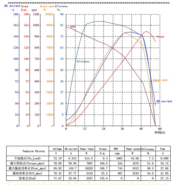

Es sollte auf jeden Fall ein Sinus-Controller mit FOC (Field Oriented Control = sorgt dafür, dass der Stromvektor immer 90° zum Spannungsvektor steht = maximales Drehmoment) sein. Da fallen mir nur Sevcon (schwer zu parametrieren) und Sabvoton (zu parametrieren ab Windows XP SP1)ein.
Vielleicht reicht ja der SVMC072150 (72V max. 150A Batteriestrom - 75A dauernd 150A mit Boost).

Der SVMC072150 macht max 350A Motorphasenstrom. Insofern ist der Goldenmotor Sinuscontroller für den Predator II vielleicht geeigneter. Ich weiß nur nicht, wie die Predator II LiFePo4 Zellen mit max. 200A Batteriestrom zurecht kommen. Der VEC 500-72 ist wohl erst dieses Jahr auf den Markt gekommen.
Sinuscontroller arbeiten genau wie Blockcontroller mit Pulsweitenmodulation, allerdings mit Sinusbewertung, will sagen auch aus einem Sinuscontroller kommt keine Sinusspannung heraus sondern Rechteckimpulse mit unterschiedlicher Pulsweite in der Sinushalbwelle. Die Motorspulen sorgen in der Tat für sinusförmigen Motorstrom. Wie gesagt, wichtig ist FOC und wers braucht weakening field.
