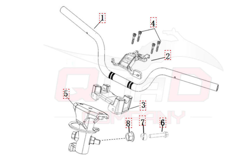

Moin Moin,
Mein Händler hat die "korrigierte" Lenkeraufnahme (5) von Leeb bekommen und probeweise eingebaut, Satz mit X,
keine Verbesserung. Ich habe an May Wang von Vmoto geschrieben ob die korrigierten Teile gekennzeichnet sind,
bisher keine Antwort. An der Ersatzteilnummer sieht man es nicht, die ist gleich geblieben. Man sieht es erst wen das Teil eingebaut ist oder man vergleicht das alte Teil mit dem neuen. In Fahrtrichtung gesehen müsste die Bohrung für die Klemmschraube (6) gegenüber dem alten Teil leicht nach rechts verdreht sein, sodass das Vorderrad etwas nach links dreht und gerade wird.
Es sind wohl nicht die intelligentesten Leute, die in der Elektroroller-Branche tätig sind.
Gruß, Viktor

@HansBommel
hat man bei Dir die "Lenkeraufnahme" (5) ausgetauscht ?
Gruß, Viktor

@HansBommel
Wie hat der das gemacht ? Haben die Bohrungen des Gabelbrückenrohrs genügend Spiel gehabt, oder hat er sie erweitert ?
Gruß,
Viktor
