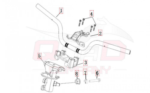

nun ist Sie da und es ist eingetroffen was hier auch beschrieben wurde.
Nachträgliche Wartezeit weil die Accus tiefenendladen waren und letztendlich bei der Abholung am 23.06. ein Schiefer Lenker. :(
Nun hoffe ich das mich dieser "Pflegefall" ohne Probleme begleitet.
Das mit den Stopfen für den Fußraum werde ich dann auch noch in Angriff nehmen.
In den kommenden Tagen ist erst einmal eine Inspektion in der Garage angesagt, wäre doch gelacht, wenn man das nicht hin bekommt :)
Grüße Hans
Moin Moin,

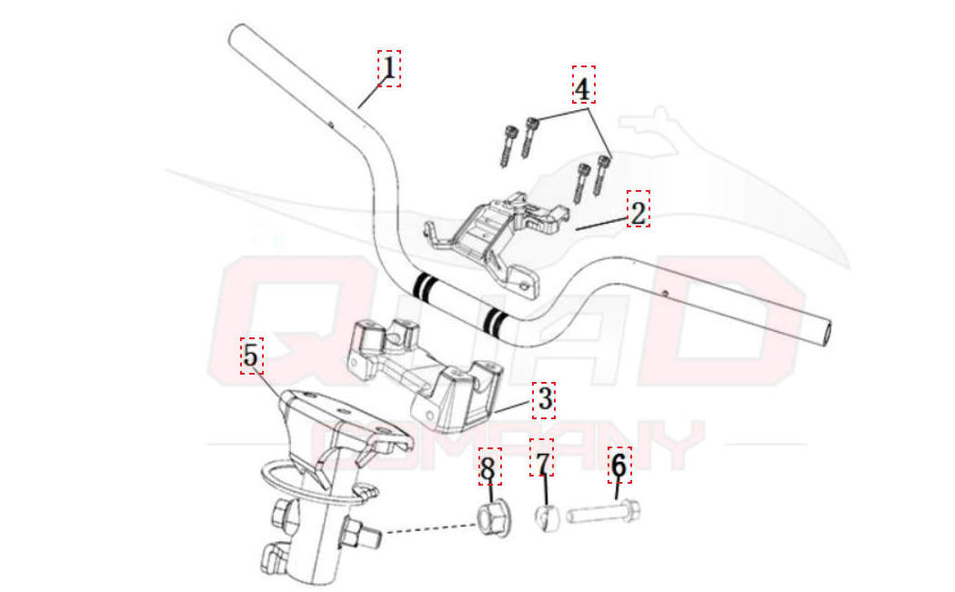

Mein Händler hat die "korrigierte" Lenkeraufnahme (5) von Leeb bekommen und probeweise eingebaut, Satz mit X,
keine Verbesserung. Ich habe an May Wang von Vmoto geschrieben ob die korrigierten Teile gekennzeichnet sind,
bisher keine Antwort. An der Ersatzteilnummer sieht man es nicht, die ist gleich geblieben. Man sieht es erst wen das Teil eingebaut ist oder man vergleicht das alte Teil mit dem neuen. In Fahrtrichtung gesehen müsste die Bohrung für die Klemmschraube (6) gegenüber dem alten Teil leicht nach rechts verdreht sein, sodass das Vorderrad etwas nach links dreht und gerade wird.
Es sind wohl nicht die intelligentesten Leute, die in der Elektroroller-Branche tätig sind.
Gruß, Viktor

Danke noch einmal für die Explosionszeichnung, man hat mir das mit dem Lenker von einem Tag auf dem anderen dann korrigiert.

hat man bei Dir die "Lenkeraufnahme" (5) ausgetauscht ?
Gruß, Viktor

nach Aussagen des Händlers/Werkstatt, hat man den Lenker nur gerichtet!
Grüße Hans

Wie hat der das gemacht ? Haben die Bohrungen des Gabelbrückenrohrs genügend Spiel gehabt, oder hat er sie erweitert ?
Gruß,
Viktor
Ja Victor, wenn ich das wüsste, ich war da leider nicht dabei.
Ich durfte Sie nach dem Bezahlen und der Übergabe an mich dann gleich wieder da lassen.
Habe auch vor Ort bemängelt, das dieses nicht bei der Endmontage aufgefallen ist und habe der Händlerbelegschaft auch unterbreitet das es in Punkto Service noch etwas zu tun gäbe.
So war ich jedenfalls nicht zufrieden.
Aber nun ist genug gemeckert, es gibt jedenfalls im Zeitalter der Elektromobilität noch viel zu lernen - nicht nur wir hier im Forum ;)
Grüße Hans
