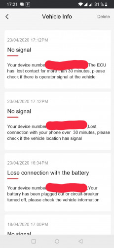

Nein die Uhrzeit ist korrekt nach chinesischer Sichtweise ohne Sommerzeit.davidflorian hat geschrieben: ↑Do 23. Apr 2020, 13:34Wird dir 0:00h im Display angezeigt? Dann trackt er bei mir auch nicht.
Stromkabel trennen und an einer Stelle mit besserem Netzempfang neu starten. Dann kommen Uhrzeit und Tracking wieder.
Stromkabel hatte ich schon ab und nach Neustart auch wieder die eingestellte Uhrzeit aber Tracking Fehlanzeige.
Ich habe festgestellt das ich am 18.04. wie auch gerade eben eine Meldung von der ECU bekommen habe die ich so noch nie hatte. Siehe Bild oberste Meldung. Evtl. berüchtigtes Steckerproblem?
