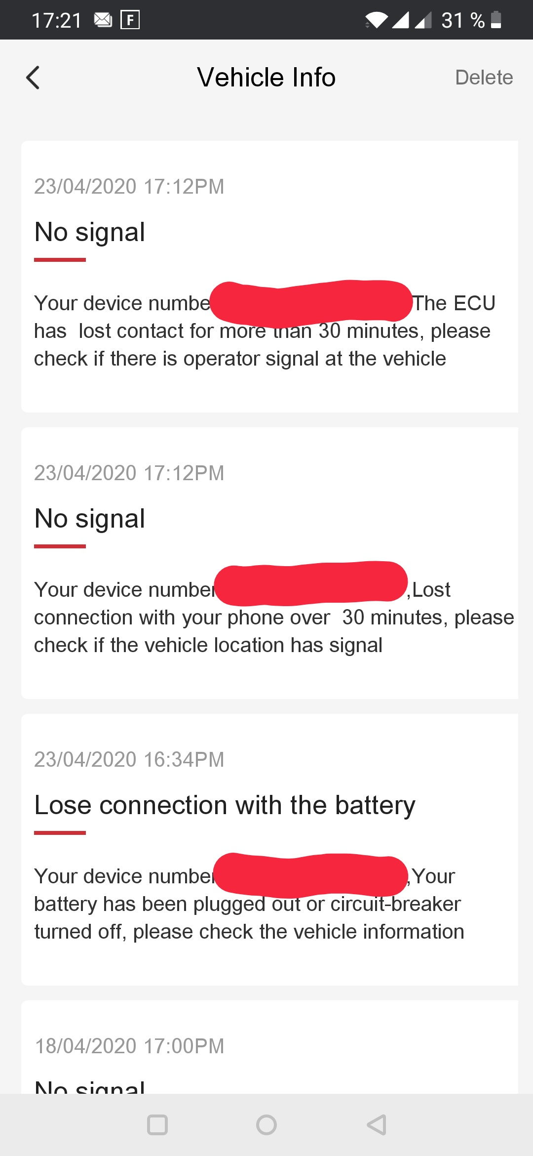

Ich habe festgestellt das ich am 18.04. wie auch gerade eben eine Meldung von der ECU bekommen habe die ich so noch nie hatte. Siehe Bild oberste Meldung.
Evtl. berüchtigtes Steckerproblem?
