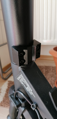

Re: Kickster S Problem Lenkung
Ich vermute daß da echt die Lager einfach nicht richtig fest sind oder nicht gerettet. Wenn ich vorne die 4 schrauben raus mache unten zum Trittbrett hin. Müsste ich doch die gesamte Lenkstange abziehen können oder ? Hab echt keine Lust noch vor Benutzung das Ding wieder einzuschicken

Klar kannst Du da mal einen Blick reinwerfen

Anbei ein Bild der 4 Schrauben.

einschicken, reklamieren.
