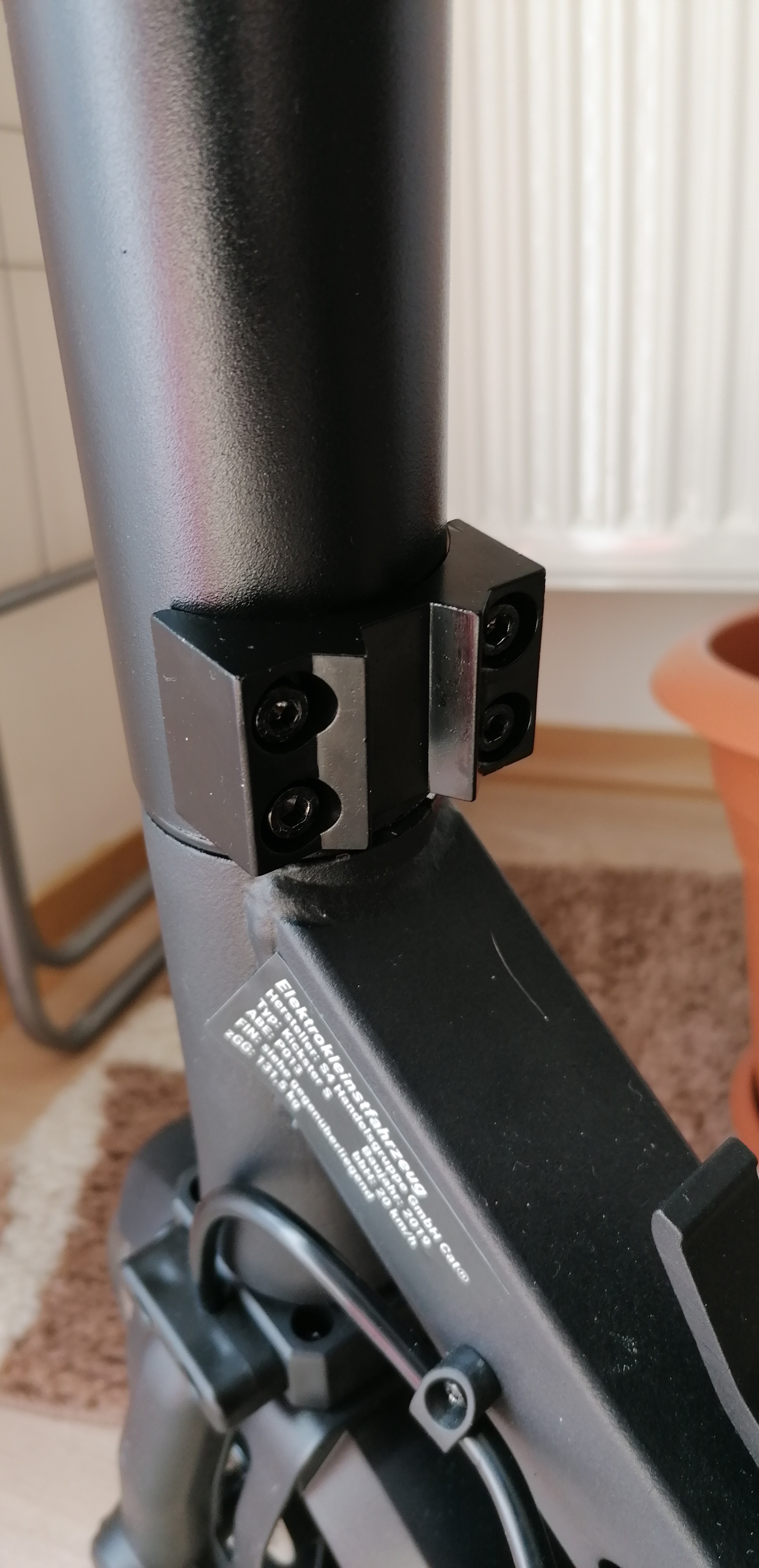

MEroller hat geschrieben: Sa 25. Apr 2020, 14:48 Klar kannst Du da mal einen Blick reinwerfen ;)
Anbei ein Bild der 4 Schrauben.

truckerrass
Beiträge: 40
Registriert: Mo 14. Jan 2019, 21:04
Roller: suche noch
PLZ: 38871
Wohnort: ilsenburg
Tätigkeit: Rentner
Re: Kickster S Problem Lenkung
Beitrag von truckerrass »
einschicken, reklamieren.
