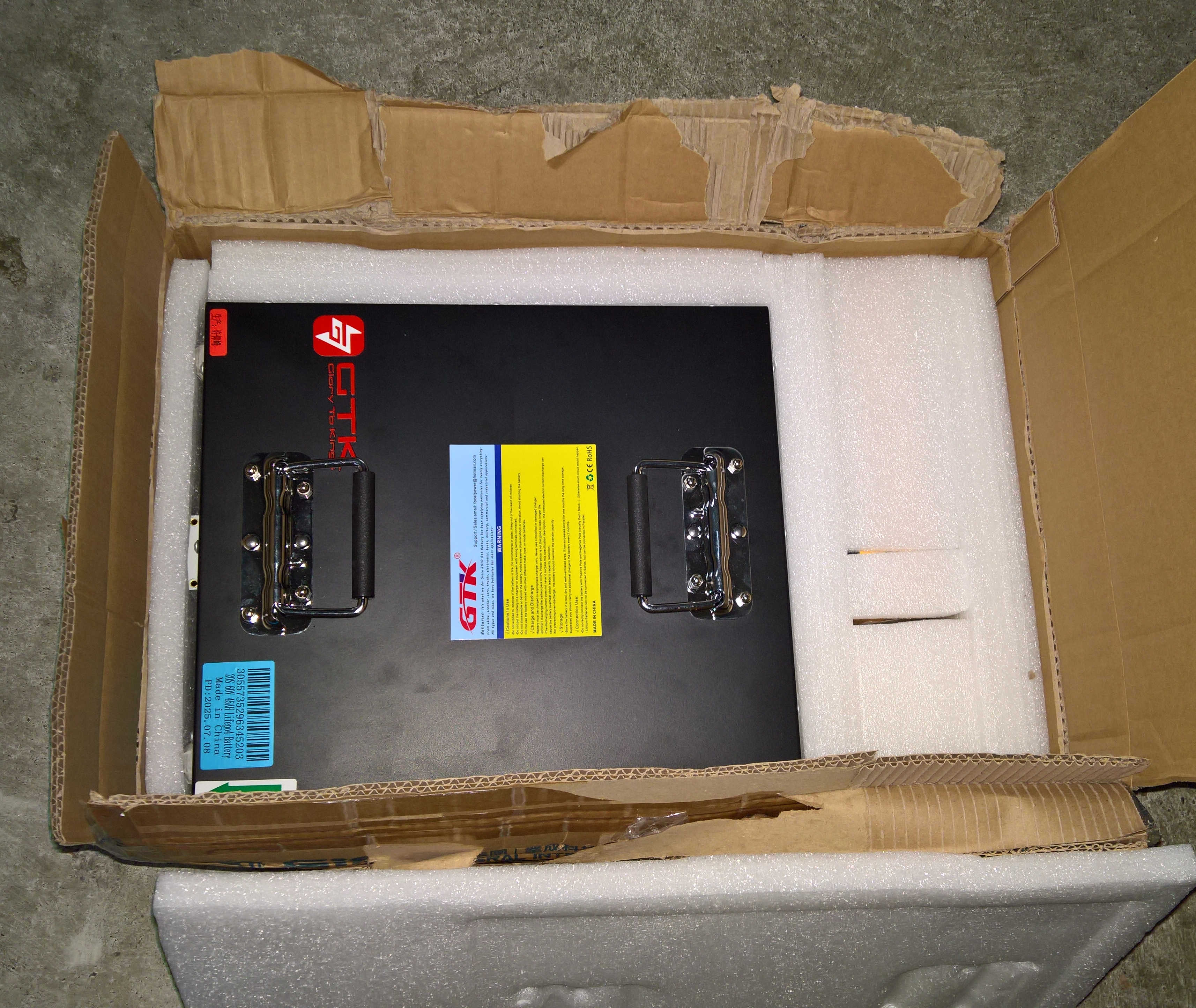

Unboxing:
Gewicht: 18kg (vs. 68kg alte Bleigel-Batterien).

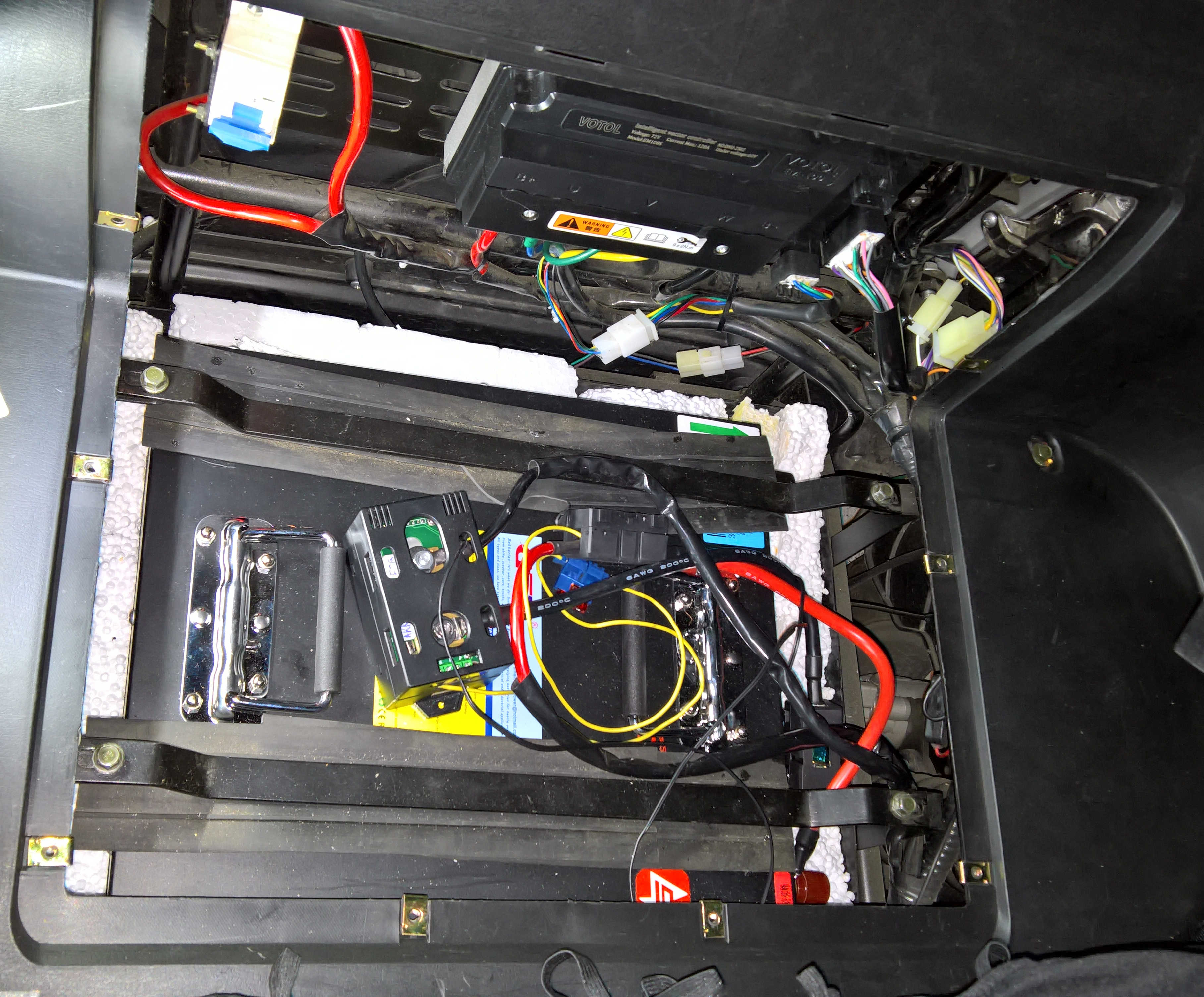

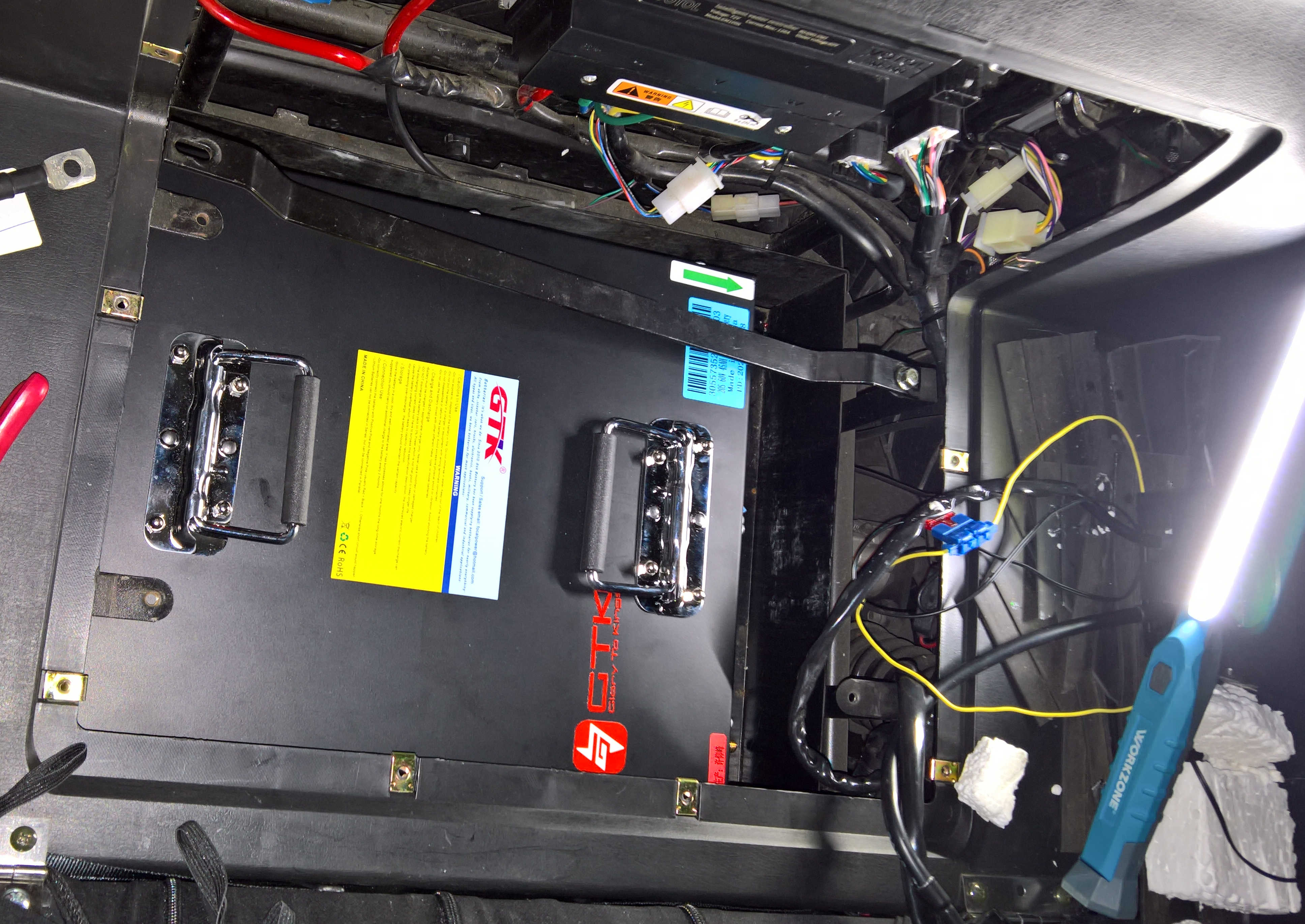

Einbau:
Das BMS ist vom Hersteller JBD (JiaBaiDa). Passende Apps sind "XiaoxiangBMS" (erstaunlich gut auf Deutsch lokalisiert), "JBD BMS" (für Konfiguration/Fernwartung) und "XiaoxiangElectric".
Folgende Absprachen wurden nicht eingehalten:
1) Die Abmessungen sind etwas größer als vereinbart: Höhe um 10 cm und Breite/Länge um jeweils 5cm. Hat jedoch noch in die Wanne gepasst.
2) Polklemmen M8 statt M6. Lässt sich nicht nachbessern, also musste ich mit Zwischenkabeln improvisieren, was ich eigentlich vermeiden wollte.
3) Ladegerät mit Krokodilklemmen statt IEC. Die Reklamation war nicht erfolgreich - Rita hat übrigens nicht mehr reagiert, sondern es lief über Aliexpress - man ließ sich nicht erweichen und einen Ersatz schicken, sondern vertrat stur die Meinung, dass es so zur Batterie passt. Was streng genommen stimmt, nur wird die Batterie ja nicht direkt an den Klemmen aufgeladen, sondern über eine IEC-Dose. Also muss man noch die Kosten eines separaten Ladergeräts hinzurechnen. Ich habe mir ein Komfortmodell für 61 USD zugelegt - robust, aber laut:
