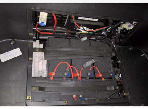

Ich muss erst schauen, wie es im Akkufach verkabelt ist und wohin genau der Coulometer gehört, mache ich in 2 Wochen. Auf dem Bild kann ich die richtige Stelle nicht identifizieren.

Ich zähle fünf 12V Bleibatterien - in Reihe geschaltet = 60V. Plus 60V hat man oben links am Sicherungsautomaten. An einem der vorderen Batterien geht ein dickes Kabel, welches zum Controller zum führt. Das ist der Minuspol. In diesem Kabel wird der Shunt (Strommeßwiderstand) eingeschleift.

In diesem Fall muss ja der fahrzeugseitige Batterie-Minus-Strang vom "unteren" 12V-Block abgenommen und mit dem Shunt-Widerstand verschraubt werden und vom Shunt das neue Fahrstromkabel zu dem dann freien unteren Minus-Pol installiert werden.
Zusätzlich kommt noch ein dünnes Kabel (~ 0,75 mm² und mit großem Kabelschuh für den Batterie-Pol) vom "oberen" Plus-Pol (+60V) an den Vin-Nebeneingang des Shunt, sowohl für den Spannungsmesswert, als auch (sofern über 10V) als Stromversorgung beim 1100er Modell.
Danke. Ein dickes schwarzes Kabel ist vermutlich irgendwo unten rechts (kann ich erst am 10. Januar nachschauen). Und genau so ein Kabel, also gleicher Querschnitt und mit Ringkabelschuhen, suche ich, fertig konfektioniert.

an die mit Muttern versehenen Hauptstrom-Pole des Shunt müssen natürlich dicke Kabel deren Kabelschuhe auch ein Loch haben müssen, durch das die Polschraube der Batterie (und des Shunt) passt.
Die dünne Leitung in Vin wird an dem einen Ende ja nur in die Schraubklemme gesteckt, benötigt aber am anderen Ende eine Anschussfähikeit zum Batterie-Plus-Pol. Also entweder auch einen Kabelschuh mit großem Loch (M3 von dem gefundenen Kabel, ist zu wohl zu klein) oder Etwas anderes was dort passt.
https://www.ebay.de/itm/113676024656?_t ... BM0LyQksBf
Kennst Du Niemanden, der einen großen Kabelschuh an ein dünnes Kabel ancrimpen/anlöten kann?
Auf dem Bild vom Batteriekasten scheinen die Pole für Minus (0V) und Gesamtplus (60V) die im Foto unten liegenden zu sein.
Da die nah beisammen liegen, müsse die Kabel müssen wohl nicht sehr lang sein.
