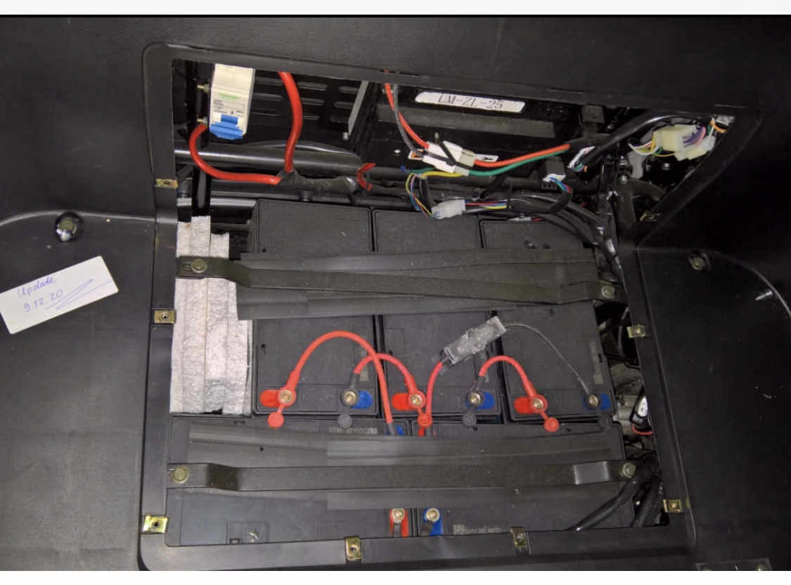

Ich muss erst schauen, wie es im Akkufach verkabelt ist und wohin genau der Coulometer gehört, mache ich in 2 Wochen. Auf dem Bild kann ich die richtige Stelle nicht identifizieren.

Ich zähle fünf 12V Bleibatterien - in Reihe geschaltet = 60V. Plus 60V hat man oben links am Sicherungsautomaten. An einem der vorderen Batterien geht ein dickes Kabel, welches zum Controller zum führt. Das ist der Minuspol. In diesem Kabel wird der Shunt (Strommeßwiderstand) eingeschleift.

Auf dem Bild vom Batteriekasten scheinen die Pole für Minus (0V) und Gesamtplus (60V) die im Foto unten liegenden zu sein.
Da die nah beisammen liegen, müsse die Kabel müssen wohl nicht sehr lang sein.
