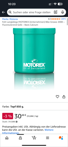

Einfach Lithium fett rein hält ewig.

Re: Schmiert den Seitenständer rechtzeitig!
Das ist ja was ganz abgefahrenes! Muss ich mal recherchieren.
Lithiumfett ist doch ein total gängiges Universalschmiermittel.
Ich würde aber ein Fettspray wählen, da es anfangs dünnflüssiger ist und auch in Spalten kriecht, was bei Standardfetten nicht der Fall ist. Da sollte man den Ständer demontieren, fetten und wieder montieren.
Noch besser geeignet wäre wohl das OKS MoS2-Höchstdruckfett, da es durch Druck kaum verdrängt wird und sehr lange an den Kontaktstellen bleibt. Ich werwende es seit Jahren für die Achsschenkel meiner Karts, wo es sich hervorragend bewährt hat.
Bei Standardfetten war Nachpressen alle 100km nötig, nun nur noch alle 500 km.

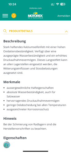

Sorry war Calciumbasis hab nochmal geschaut. Schmiere damit aber alles sei es am Fahrrad oder am Motorrad. Musste den Ständer nicht nochmal schmieren und ich fahre auch durch wenn es geht.
Da es Wasserabweisend ist hat man somit auch kaum Auswaschungen. Solche Sprays kann man vielleicht initial nutzen aber "versiegeln" würde ich dann mit fetten.
Das besondere hier die Beständigkeit gegen Salzwasser.

UPS! Habe schon Lithiumfett als Spray bestellt…
Wird auch seinen Dienst tun aber wirst wahrscheinlich nachschmieren müssen. Berichte mal dann wissen wir wie lange es hält.
