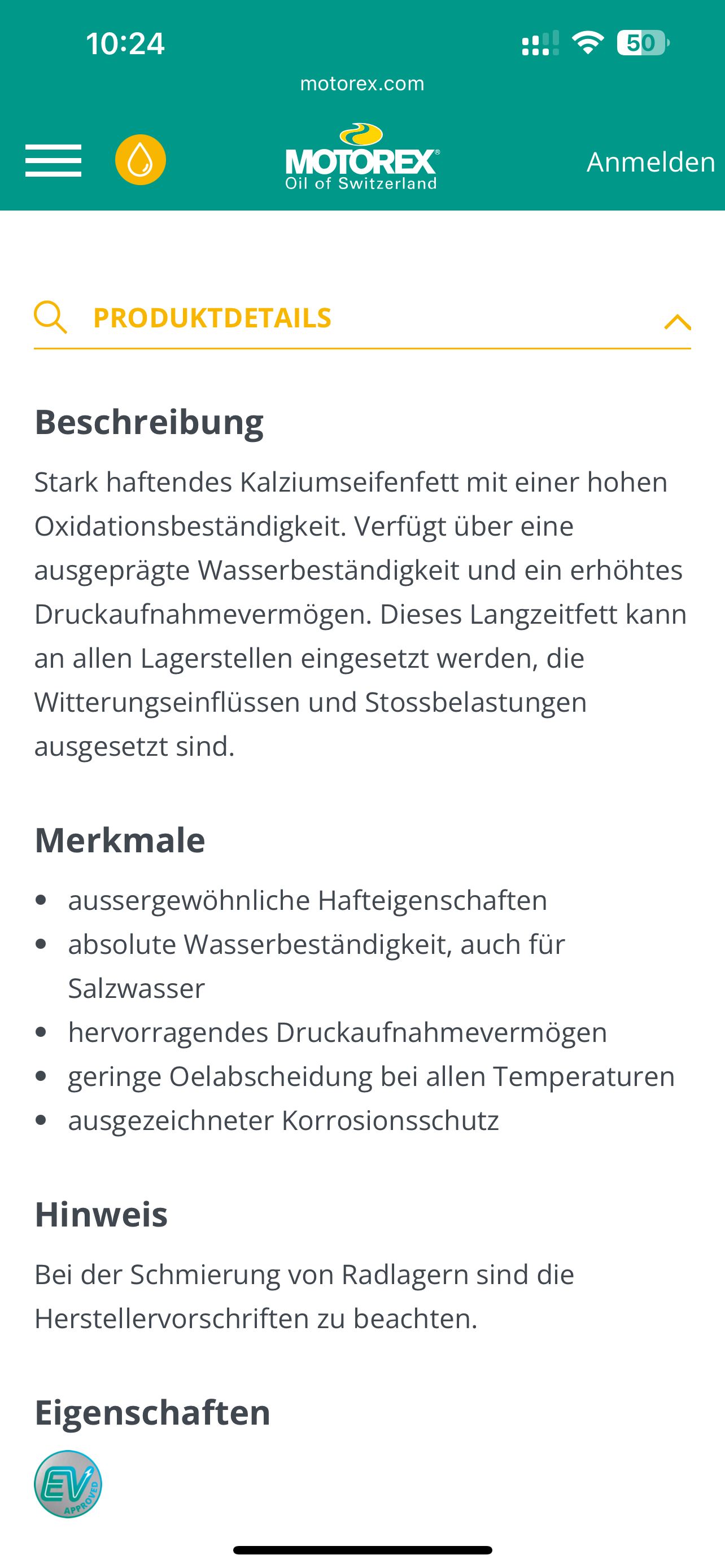

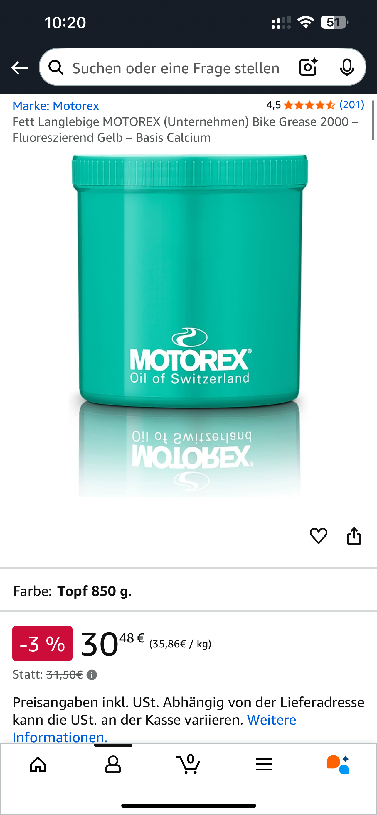

Re: Schmiert den Seitenständer rechtzeitig!
Sorry war Calciumbasis hab nochmal geschaut. Schmiere damit aber alles sei es am Fahrrad oder am Motorrad. Musste den Ständer nicht nochmal schmieren und ich fahre auch durch wenn es geht.
Da es Wasserabweisend ist hat man somit auch kaum Auswaschungen. Solche Sprays kann man vielleicht initial nutzen aber "versiegeln" würde ich dann mit fetten.
Das besondere hier die Beständigkeit gegen Salzwasser.
