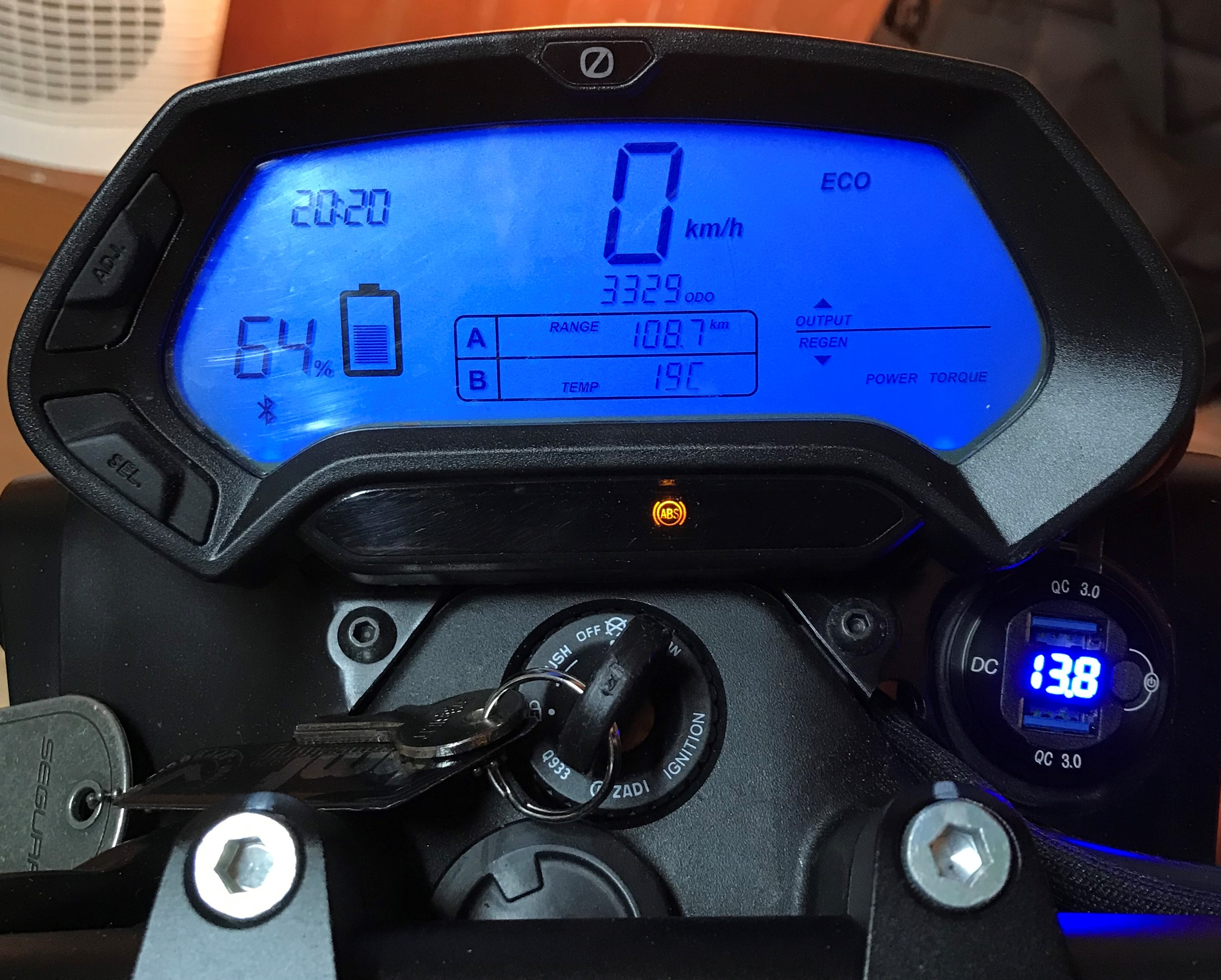

Drum suche ich eine USB-Einbaubuchse (rund, für das vorhandene 12V-Dosen Loch) mit einem festen Kabel an dessen Ende ein SAE72 oder dem Sumitomo Stecker ist! (SAE wär mir lieber)
Das scheint es nicht zu geben, ich hab das ganze Internetz schon abgesucht!
Am nahesten dran ist das Optimate O-108:
https://www.louis.de/artikel/optimate-u ... r=10037733
aber eben mit so einer Buchse, wie sie Tommmi eingebaut hat. (Wie kommt man den auf die Idee so einen weiblichen USB-Stecker extra so zu fertigen, dass man ihn wo dranbinden kann, anstatt einfach ne Einbaubuchse zu nehmen? ...)
Kann doch nicht so schwer sein?
Gibts jemanden der sowas konfektionieren kann? (Ich find noch nicht mal einzelen SAE Stecker ...)

Soo, das ging dann doch ganz fix ...
Ich hab ein Kabel mit SAE Stecker und blankem Kabelende bestellt - leider bei amazon
https://www.amazon.de/CERRXIAN-SAE-Stec ... 79&sr=8-14
Dann habe ich eine USB Buchse mit + - Zungen bestellt - leider bei amazon
https://www.amazon.de/Thlevel-Ladeger%C ... 12&sr=8-21
Ich unterstütz ja lieber den lokalen Handel und geh dafür auch echt auf die Suche, aber manches gibts nur noch beim Bezos ... :evil:

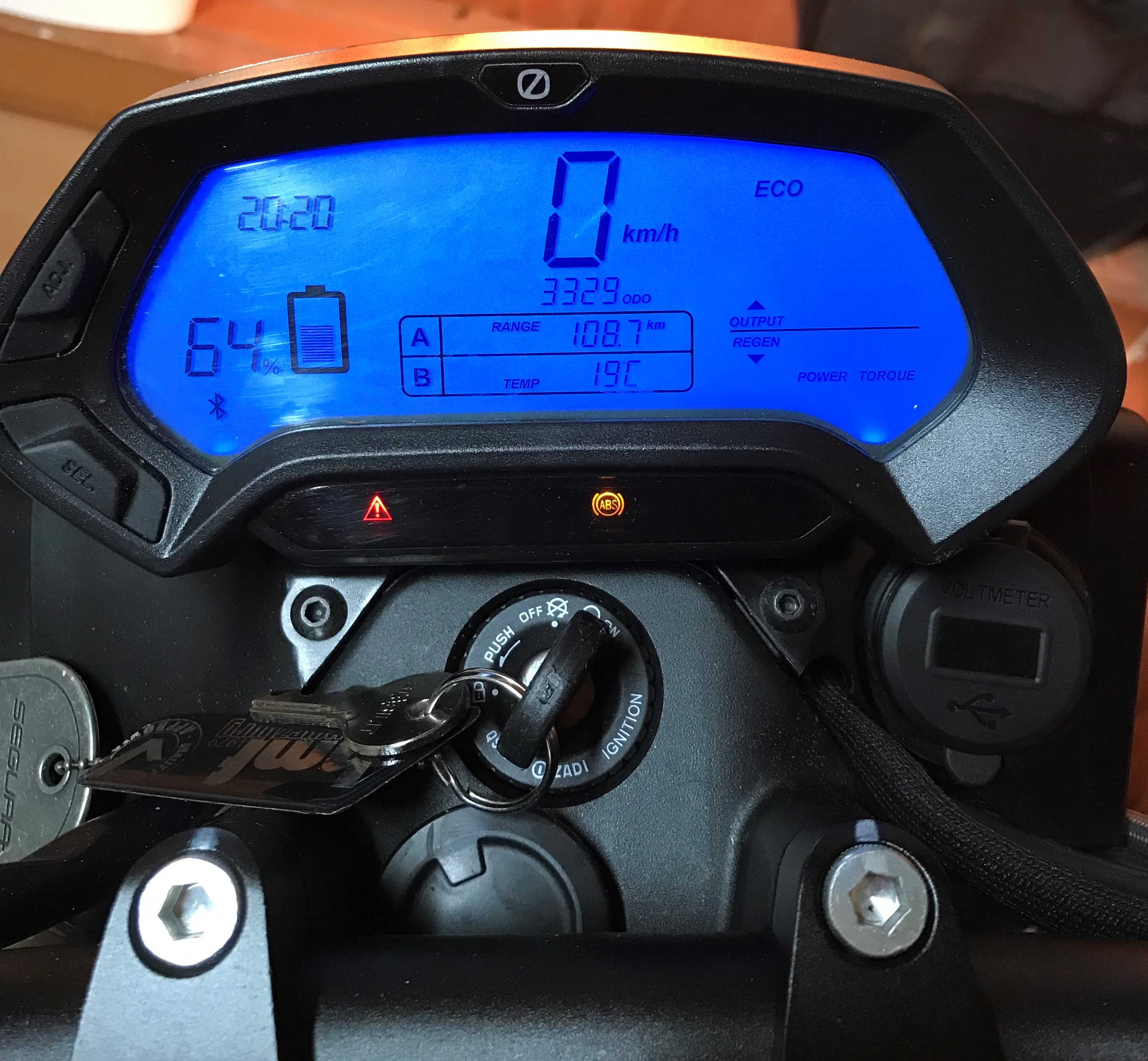

eingesteckt, eingesteckt, zugeschraubt - fertig !
Funktioniert, ist sauber montiert, an der "offiziellen Stromausgabe" der DS und leuchtet auch noch in cockpitblau ! :-)
jetzt bin ich wieder ein Stückchen happy !

Ha, das sieht super aus und ist einfach montiert, an der orginalen Stelle! Gefällt mir, das nehm ich auch! :D
Wieso braucht man das SAE-Kabel? Ist die "offizielle Stormausgabe" an der Zero ein SAE-Anschluss? Und wo sitzt der? Wenns ein riesen Gebastel ist, dann ggf. doch einfacher am Standlicht mit nem Stromdieb...
