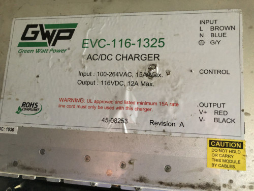

Noch eine Sache konnte ich so entdecken: Zum Glück habe ich als Ersatz für den abgerauchten CALEX Onboard Lader einen von Green-Watt-Power eingebaut bekommen - wobei das Unoffical Zero Manual beide in einem Atemzug nennt, als ob es dieselben wären. Hoffen wir mal das Beste: Und @conny-r: Innenrund-Schrauben sind solche Müll-ehemals-Innenschskantschrauben, die auch mit Qualitäts-3mm Sechskanntschlüsseln aufgrund ihrer innig-korrodierten Liason mit dem Gegengewinde zu reinen Innenrundschauben werden und die ich dann Köpfe. Und mit Edelstahl-Außensechskant M5x20 Schrauben ersetze, die ich bis jetzt problemlos wieder gelöst kriege und nicht so abfaulen wie die Müllschrauben von Zero. Ob so ein Schlagschrauberadapter (für die Bohrmaschine?) noch genügend Halt in so einem Müll-Schraubenkopf finden würde kann ich nicht beurteilen.
