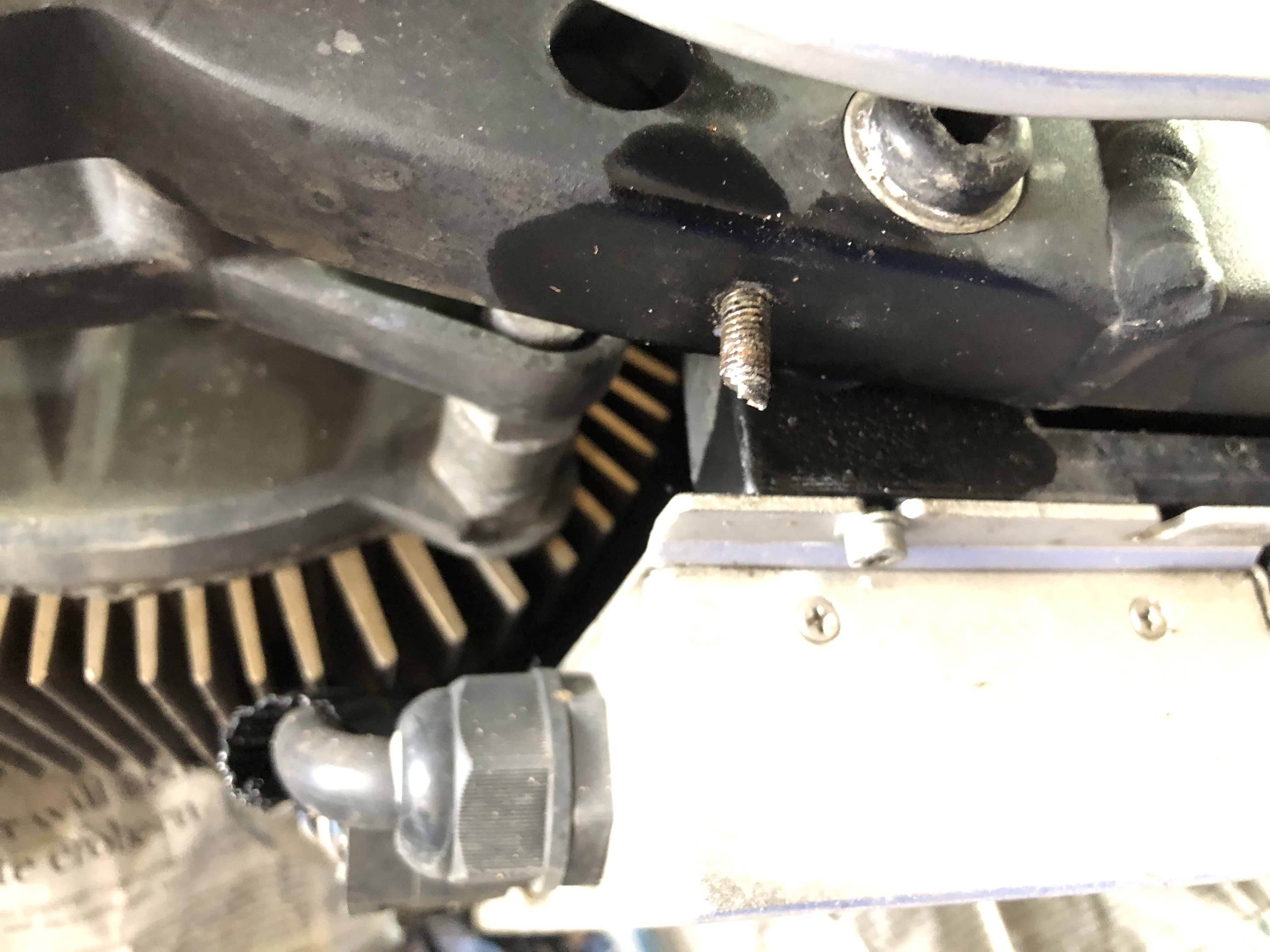

Bitte mache ein paar Fotos von der Aktion damit man sieht was du meinst mit den Schrauben.

Re: Zero S 2017 ZF10.5 11kW (war ZF6.5 und dann ZF7.2)
1. Immer das wirklich beste Werkzeug verwenden.Zero Murks-Innenrund-Schrauben
Ich hab mit den konkav-flächigen Wera Hex-Plus schon die vermurkstesten(?) Schrauben gelöst, bzw. die gar nicht erst vermurkst.
Ja, die sind nicht billig ... eben.
(ruckartiger / federnder Druckaufbau hilft hier oft beim Lösen festsitzender Schrauben)
2. Wenn die Köpfe i.d.T. innen komplett RUND sind, sind erstmal Schraubenausdreher angesagt.
(Wenn sich die Ausdreher dann schön festgebissen haben, ist eine Schlagschrauber-Option oft hilfreich)
3. Wie Du sagst: Im allerschlimmsten Fall den Kopf abbohren und so den Druck vom Gewinde nehmen und die Schraube dann entweder nach hinten durch das Gewinde drehen (geht dann oft sogar per Hand) oder den Rest einbohren und dann mit kleinem Ausdreher nach vorne rausholen.
(Das ist aber immer die allerletzte Option für mich und bisher nur bei Werkstücken vorgekommen, bei denen zuvor andere Murkser Hand angelegt hatten.)
Dass eine wirklich festsitzende und ohnehin weiche Schraube mit einem Schlitzschraubendreher tatsächlich gelöst werden kann ist IMO eher unüblich.
.MEroller hat geschrieben: Fr 13. Jan 2023, 22:43 Sprich das wird wieder ein Kampf mit völlig verfaulten Zero Murks-Innenrund-Schrauben - Schlitze reinsägen, Versuch, mit Schlitzschraubendreher die Schrauben zu lösen, und ansonsten der Versuch, sie auszubohren, ohne die Gegengewinde völlig zu zerstören.
Was soll unter Innenrundschraube zu verstehen sein, Innen- Imbus, oder Torx.
Damit werden festsitzende Schrauben wie zB Türbänder an Autos gelöst. So was habe ich seit 50 Jahren und hat immer geholfen, wenn nicht vorher mit Flamme erhitzt.
https://www.amazon.de/WerkWeit-Wendesch ... 410&sr=8-4
Hochwertige Bits sind Pflicht !
Gruß Conny
Den Spaß hatte ich schon an meiner Buell. Selbst Schrauben welche durch Kunststoff in Metallhülsen, die wiederum in Kunststoffteile eingesetzt wurden, waren viel zu hart angedreht. Wenn die Schrauben knallen beim Lösen, hat man es beim Anziehen übertrieben.
Dabei ist mir auch schon 'n Torx-Bit abgebrochen. Schön sauber. Knack! Offensichtlich haben USAmis ein gestörtes Verhältnis zu Drehmoment und Schraubenfestigkeit. . .

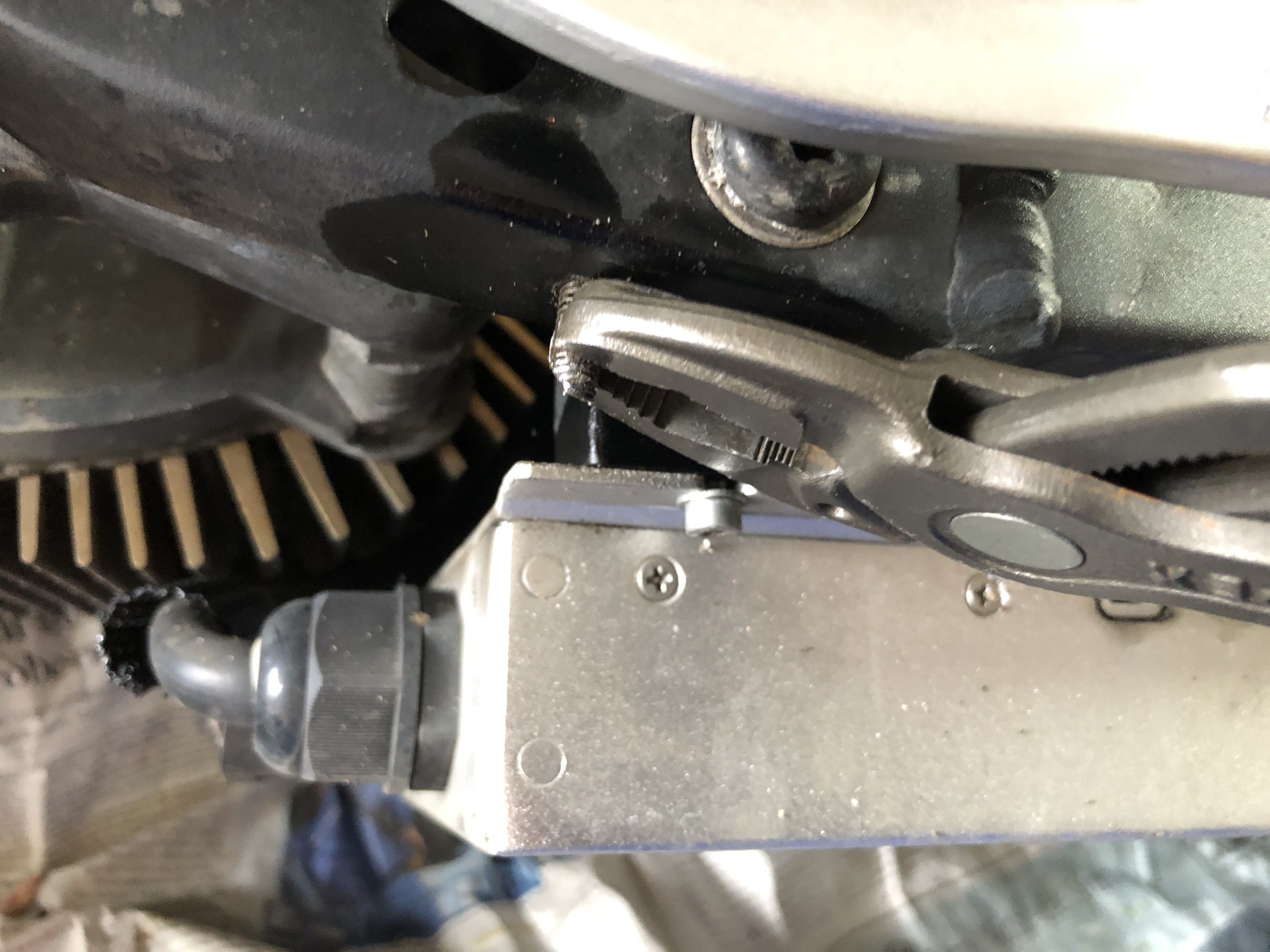

So, Reparatur und Umbau auf die Dropbars und Zero Griffschalen ist geglückt
Zu den 5 von 8 verfaulten M5 x 20 ursprünglich Innen-Sechskant Schrauben aus billigstem Stahl, welche die Laderabdeckung unterm Bike befestigen: Mein Verfahren war, den Kopf mit 5mm Bohrer für Edelstahl abzubohren, und nach Abnahme der Kunststoff-Onboard-Lader-Abdeckung sah dann eine geköpfte Müllschraube so aus: Diesen Butzen dann mit der Rohrzange gepackt und Stück für Stück rausgedreht, bis genügend rausstand, dass es leichtgängig genug war und vollends von Hand rausgedreht werden konnte: Alle 8 Gewinde habe ich dann mit einem M5 Gewindeschneider nachgeschnitten.

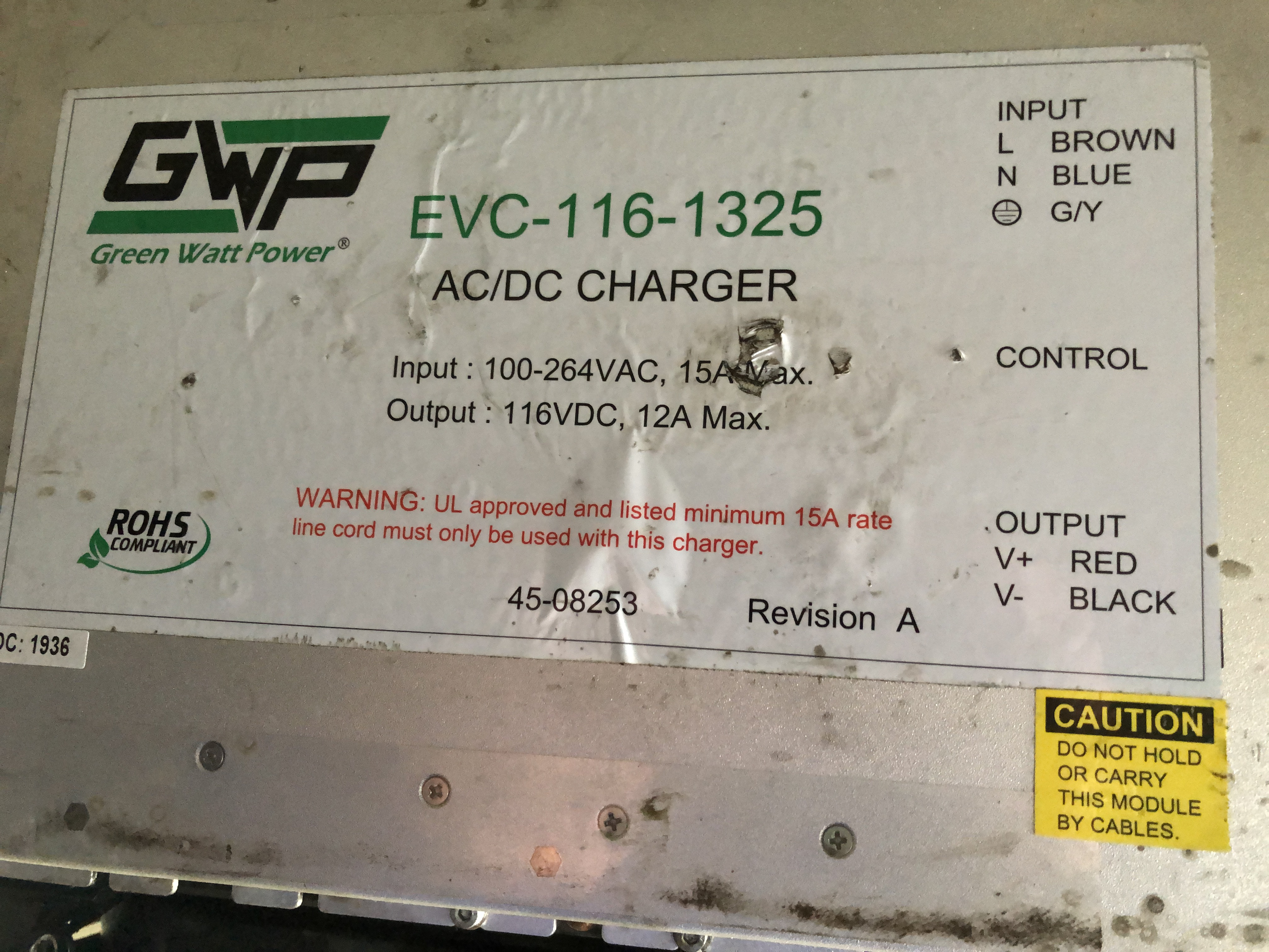

Noch eine Sache konnte ich so entdecken: Zum Glück habe ich als Ersatz für den abgerauchten CALEX Onboard Lader einen von Green-Watt-Power eingebaut bekommen - wobei das Unoffical Zero Manual beide in einem Atemzug nennt, als ob es dieselben wären. Hoffen wir mal das Beste: Und @conny-r: Innenrund-Schrauben sind solche Müll-ehemals-Innenschskantschrauben, die auch mit Qualitäts-3mm Sechskanntschlüsseln aufgrund ihrer innig-korrodierten Liason mit dem Gegengewinde zu reinen Innenrundschauben werden und die ich dann Köpfe. Und mit Edelstahl-Außensechskant M5x20 Schrauben ersetze, die ich bis jetzt problemlos wieder gelöst kriege und nicht so abfaulen wie die Müllschrauben von Zero. Ob so ein Schlagschrauberadapter (für die Bohrmaschine?) noch genügend Halt in so einem Müll-Schraubenkopf finden würde kann ich nicht beurteilen.
