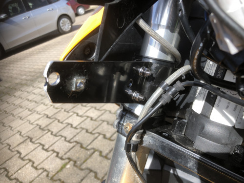

Gremo, mir gefällt Dein Umbau auch total. Sag mal bitte warum sind neue Halter nötig für die separat Löcher gebohrt werden. Wäre es nicht einfacher vier Löcher dort zu bohren wo sich die Originalaufnahmen des MT-03 Scheinwerfers befinden?
- Beiträge: 19391
Re: Koso LED Beleuchtung Umbau
Seb, Du hast schon gesehen, dass der Koso LED Scheinwerfer in der Hauptsache je ein M8 Gewinde links und rechts hat zur Befestigung und vor allem zur vertikalen Scheinwerferausrichtung? Das ist ein nackter runder Scheinwerfer. Hinten gibt es vier kleinere Gewinde, an die man ein eigenes Blechkonstrukt schrauben kann, das man dann an den 4 originalen Aufnahmepunkten befestigen könnte - plus einer horizontalen Achse zur Scheinwerferausrichtung!
Da sind fertige Halter, die man leicht modifizieren muss, viel einfacher und schneller verbaubar zu machen

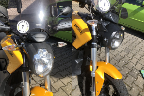

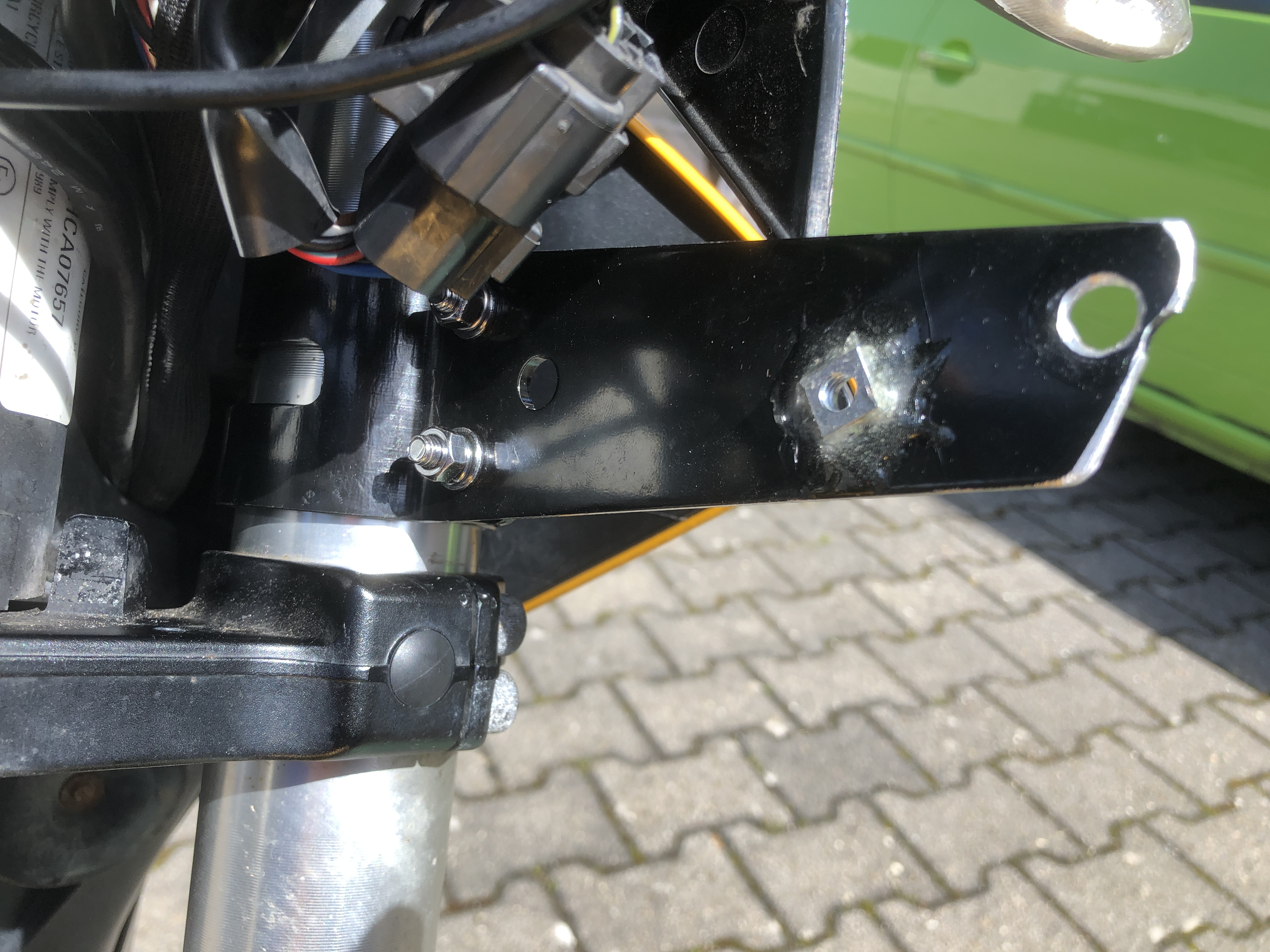

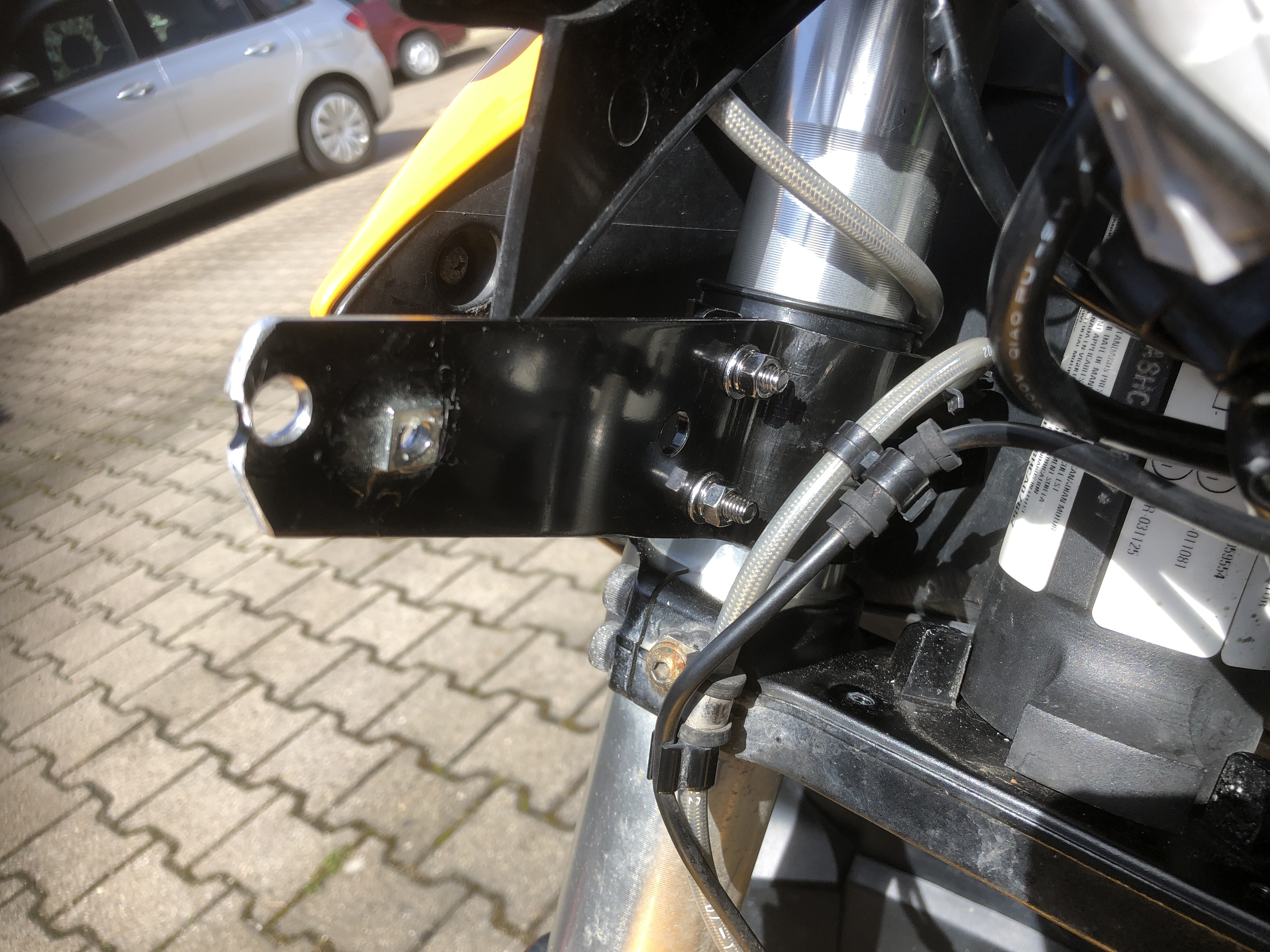

Heute war nur nun endlich der Anbau des vorbereiteten Anbausatzes aus Koso-LED-Scheinwerfer, Motoism Maske und dem Louis Lampenhalter Alu/Schwarz L=135 Gabel 49-54mm, Nr. 10020916. Es ging leider nicht so glatt, wie erhofft, da ja die Motoism-Maske beim Bohren der Befestigungsbohrung am linken Lampenhalter in mehrere Einzelstück zersprungen war. Ich hatte die Bruchstücke wieder mir Sekundenkleber zusammengeklebt (sieht scheiBe aus...) und mit Glasfasermatte und Epoxi hinterfüttert. Danach hatte ich das Loch an der ehemaligen Stelle frisch gebohrt.
Doch leider musste ich heute daraus ein langes Langloch nach schräg oben und vorn ausfräsen, weil es sonst kein Durchkommen gab für das TX45 Bit, welches ich zur Einstellung und Befestigung des LED Scheinwerfers brauche.
Hier erst mal zwei Bilder, wie meine nachgearbeiteten Halter aussehen, 10mm von der unteren Gabelbrücke positioniert. Ich habe mich generell bedient an allem, was beim nicht nutzbaren Halteblech der Motoism Maske an Hardware mit dabei war, hier den Vierkantmuttern, die ich innen mit Epoxi angeklebt hatte, so dass die Maske von außen festgeschraubt werden konnte. Das 8mm Loch 12mm näher an den Standrohren hat nur eine minimale Restbrücke zum ursprünglichen 10er Loch im Halter, was ich komplett absägen musste, dass die Maske noch drüberpasst. Die Halter jeweils innen, die Haltebleche außen, so dass Bremsschlauch und Kabel nicht von scharfen Kanten zerquetscht werden bei jeweiligem Volleinchlag des Lenkers: Da die Kabel vom LED Scheinwerfer extrem lang sind waren einige Kabelbinder nötig zum verzurren an bestehenden Kabeln: So sauber wie Gremo habe ich das leider nicht hinbekommen, aber immerhin ist das Ding jetzt dran und schon rudimentär eingestellt. Heute Nacht will ich dann nochmals Ausleuchtungsbilder machen, was jetzt dank Sommerzeit-Quatsch recht spät wird. Optischer Vergleich vorher (links) - nachher (rechts):

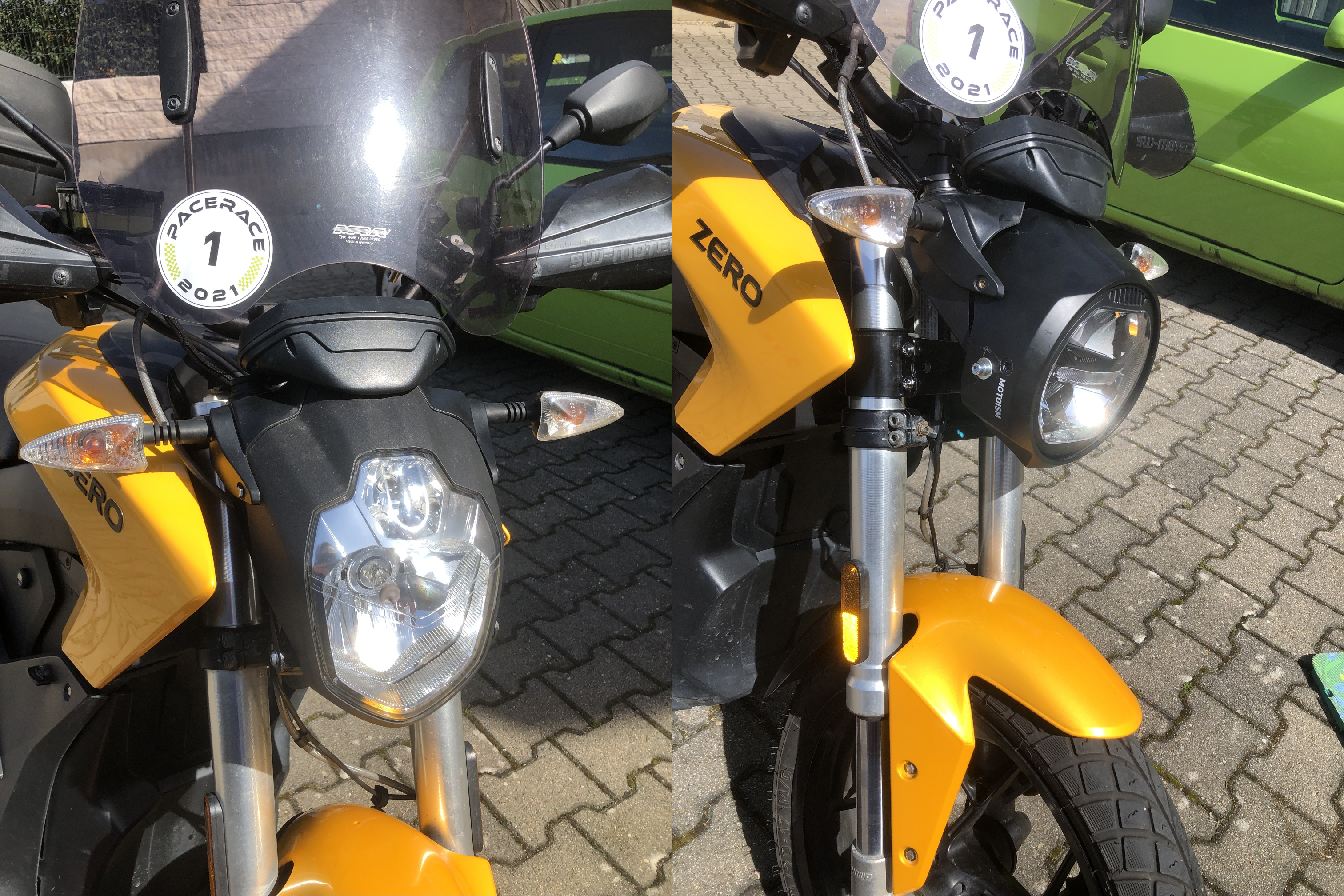

Uff dem Lampenhalter hast du aber übel zugesetzt. Und deine Masken Befestigungsschraube ist etwas dominanter als meine (siehe Bild von meinem Startposting). Super Leuchttest, also ich bin jeden Morgen froh um das Abblendlicht.
