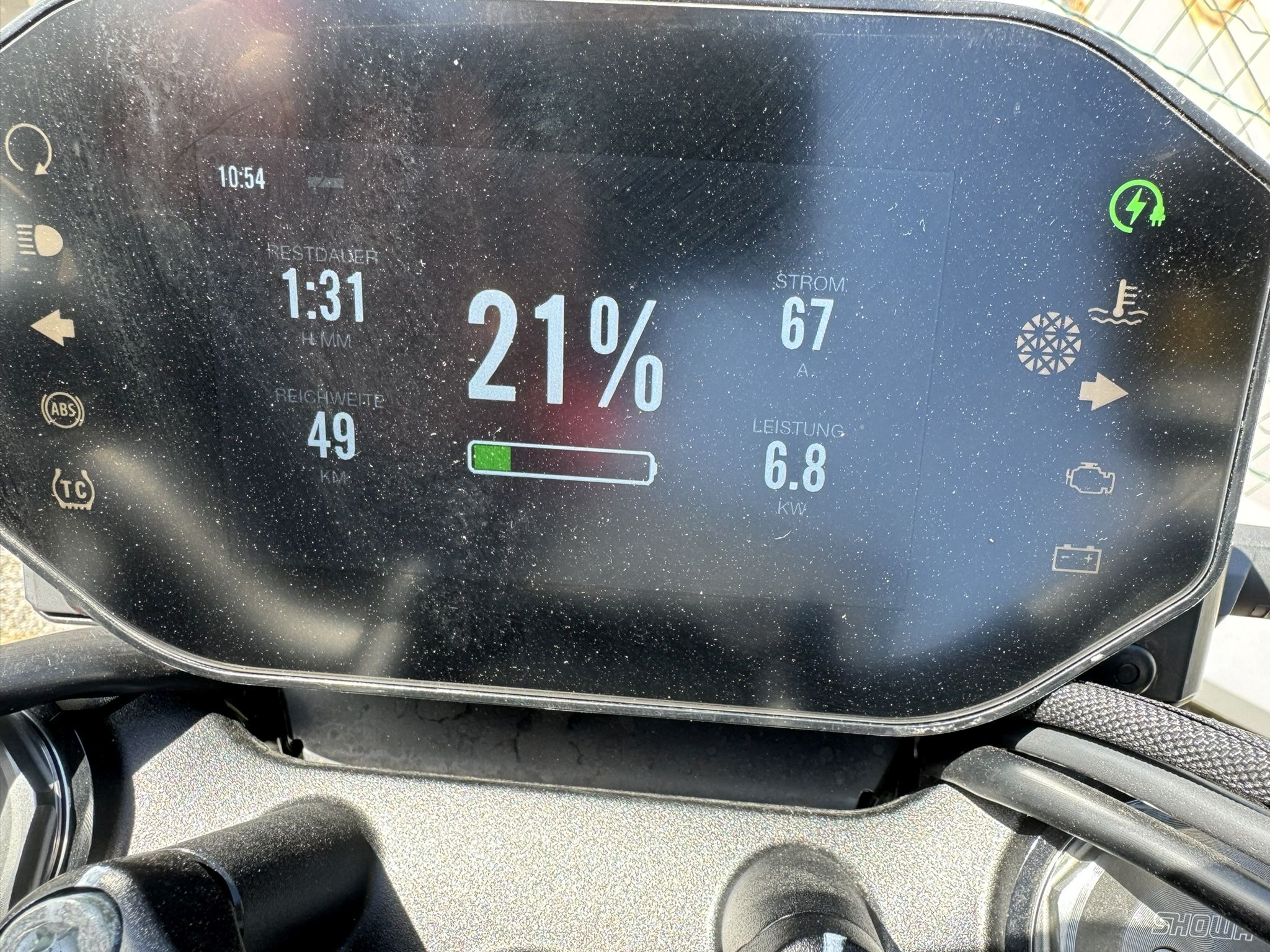

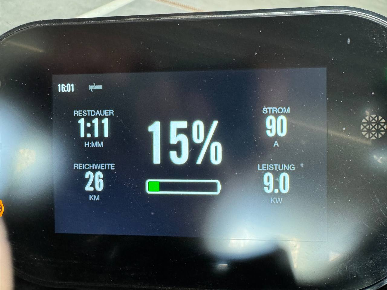

heute getestet an einer 22KW-säule: das war an einer 11KW-säule:
mir taugt es und ich finde für mich hat sich der aufpreis gelohnt

Überhaupt nicht. Grad so 3kw mehr als bei der Premium Version alleine oder CT.
