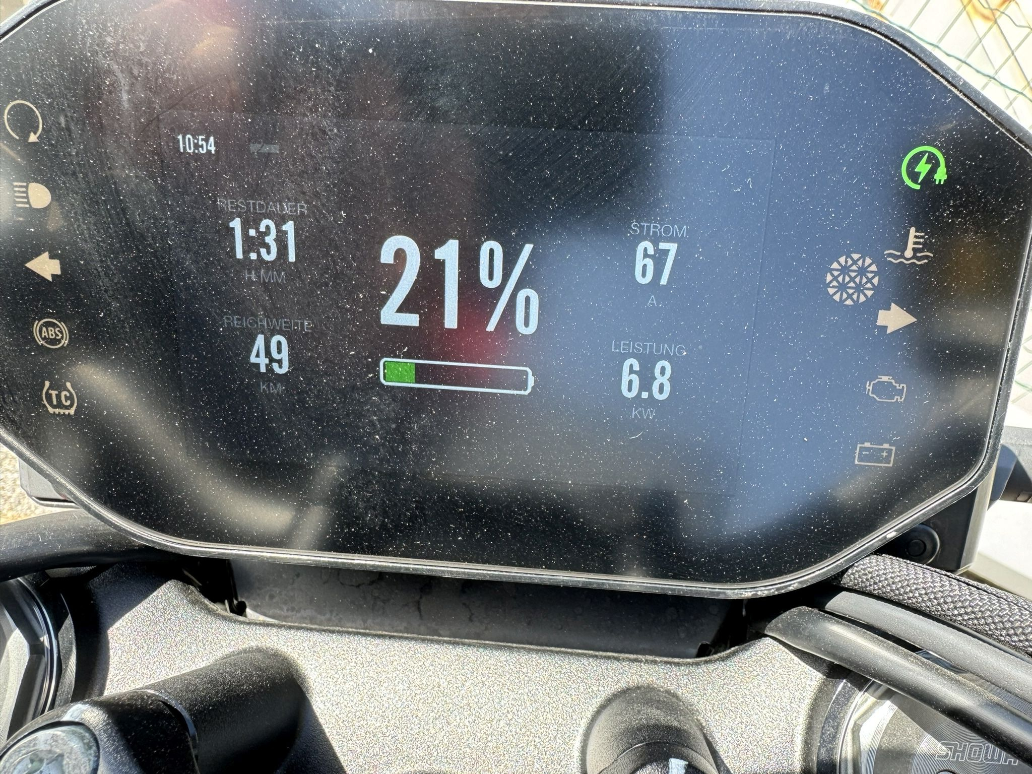

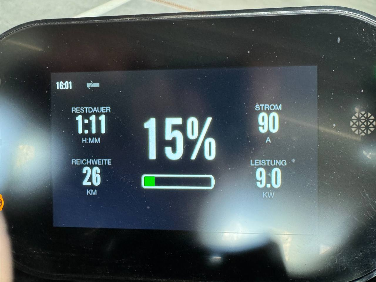

Re: Charge Tank und Phasen
heute getestet an einer 22KW-säule: das war an einer 11KW-säule:rockfred hat geschrieben: Sa 6. Apr 2024, 16:53 Danke euch. Also an 22kW Ladesäulen kann man mit 9,xkW laden, wenn es keine Schieflasterkennung gibt. Sonst sind es 6,xkW und an 11kW auch.
mir taugt es und ich finde für mich hat sich der aufpreis gelohnt
