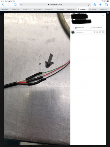

Ich habe es ausgetauscht, leider sehe ich immer noch den Fehler 02 :/

wie zu lesen ist oben in den Beiträgen, liegt es am Gasgriff. RMA aufmachen bei IO oder selbst tauschen, z.B durch den von amazon.

@Dracula, hast du denn alles richtig angeschlossen?
