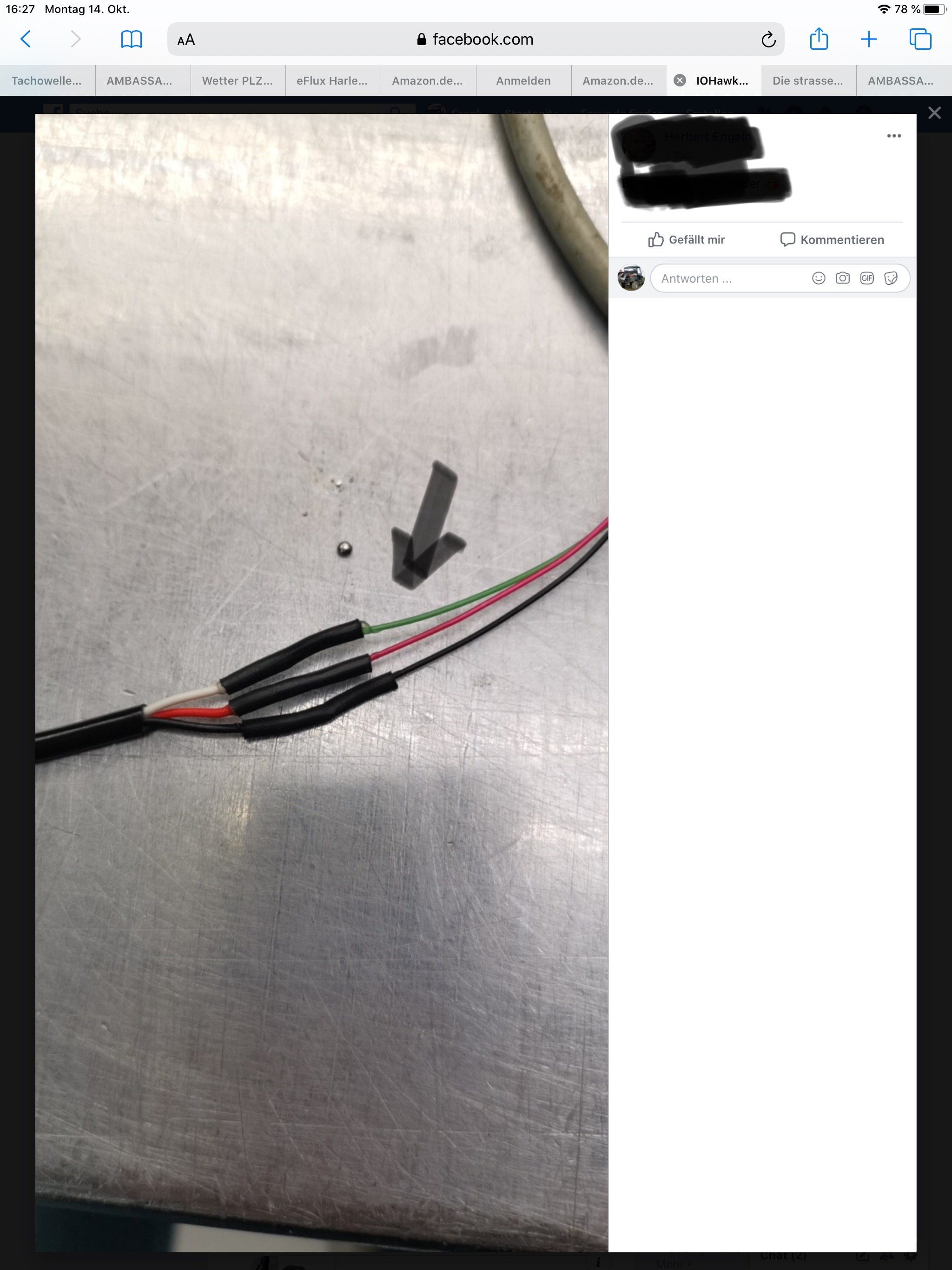

wie zu lesen ist oben in den Beiträgen, liegt es am Gasgriff. RMA aufmachen bei IO oder selbst tauschen, z.B durch den von amazon.
