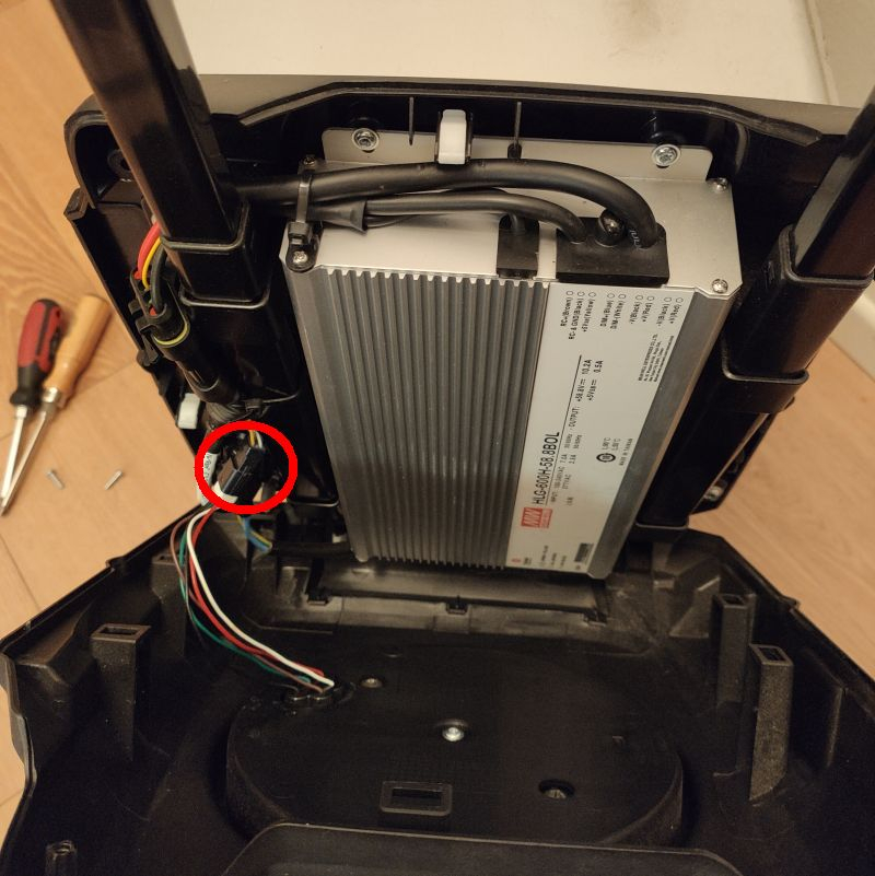

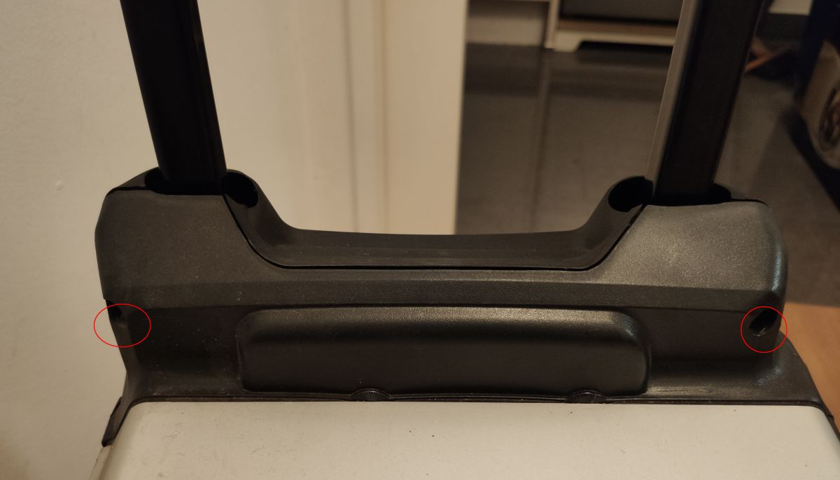

David hat den Hinweis aus dem französischen FB gegeben, zwei Schrauben in der Nähe des Griffs. Dann kräftige Finger oder bessser ein Flachschraubendreher und die ganze Front kommt einem entgegen.
Welchen Stecker man da trennen muss, sollte klar sein, oder?
Der Akku lädt auch weiter, wenn das Licht abgeklemmt ist.
Um das wieder zu montieren, muss man sehen, das alles wieder richtig reinklipst ist und dann alles mit dem Handballen überreden wieder einzurasten. Ist aber einfach.
Beim ersten Versuch zehn Minuten, wenn man das einmal gemacht hat zwei bis drei Minuten. Auf und wieder zu!

Den Ring habe ich nun zusätzlich auf der Aussenseite (Durchmesser) mit schwarzer Folie beklebt. Dies nimmt noch Mals deutlich Licht weg.
So ist nun das Licht mit der Silbergrau Folie aussen noch sichtbar aber nicht mehr so hell.
Bei der Demontage des Rings geht es besser, wenn die Schraube unten auch entfernt wird. Vorsicht die hat nicht den gleichen Durchmesser wie die beiden oberen. Damit man an diese ran kommt muss vorher eine Abdeckung weg genommen werden.
Den grünen Ring auf der anderen Seite habe auch nun damit es besser passt auch mit Silbergrau foliert.
Da ich den Roller wegen den anderen Folierungen vorher (nicht mit Hochdruck) gewaschen habe, war ich schon überrascht wo da im linken Bereich des Akkus überall Wasser war. Selbst in der LED-Ring Komponente war Wasser drin. Die Steckverbindungen sind teilweise abgedichtet. Bei der Wäsche würde ich aber auf keinen Fall, im Bereich des Griffes, drauf halten. Da kann das Wasser ungehindert eindringen.
