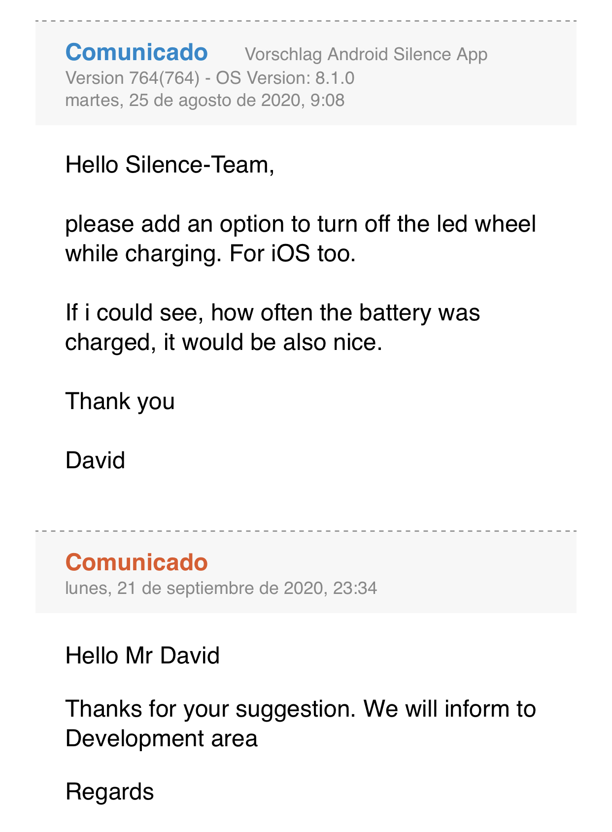

Ich habe nach knapp einem Monat eine Antwort aus dem Hauptquartier erhalten. :D
Ob die Umsetzung überhaupt technisch möglich ist, steht noch in den Sternen. :?:

davidflorian hat geschrieben: Mo 28. Sep 2020, 10:14 Ich habe nach knapp einem Monat eine Antwort aus dem Hauptquartier erhalten. :D
Der Spruch "geben wir an die Entwicklung weiter" steht praktisch als Synonym für "die können das am besten ignorieren".
Solche Antworten habe ich ein Dutzend mal von AVM (die mit der Fritz!Box) erhalten auf meine Verbesserungsvorschläge. Umgesetzt wurde davon ... na? ... richtig: Nichts.
Die LEDs werden wohl ganz stinknormale WS2812 sein. Fragt sich nur, ob die vom BMS direkt bedient werden oder ob da noch irgendein Arduino oder ähnliches werkelt. Und ob die Firmware dazu überhaupt von außen änderbar ist. Schon mal ein Lichtsensor würd helfen: Wenn es rund um den Akku dunkel ist, einfach nicht lichtorgeln - oder nur sehr sehr viel dunkler...
Wäre doch was für das "Wunschkonzert an die Hardwarewerker".
